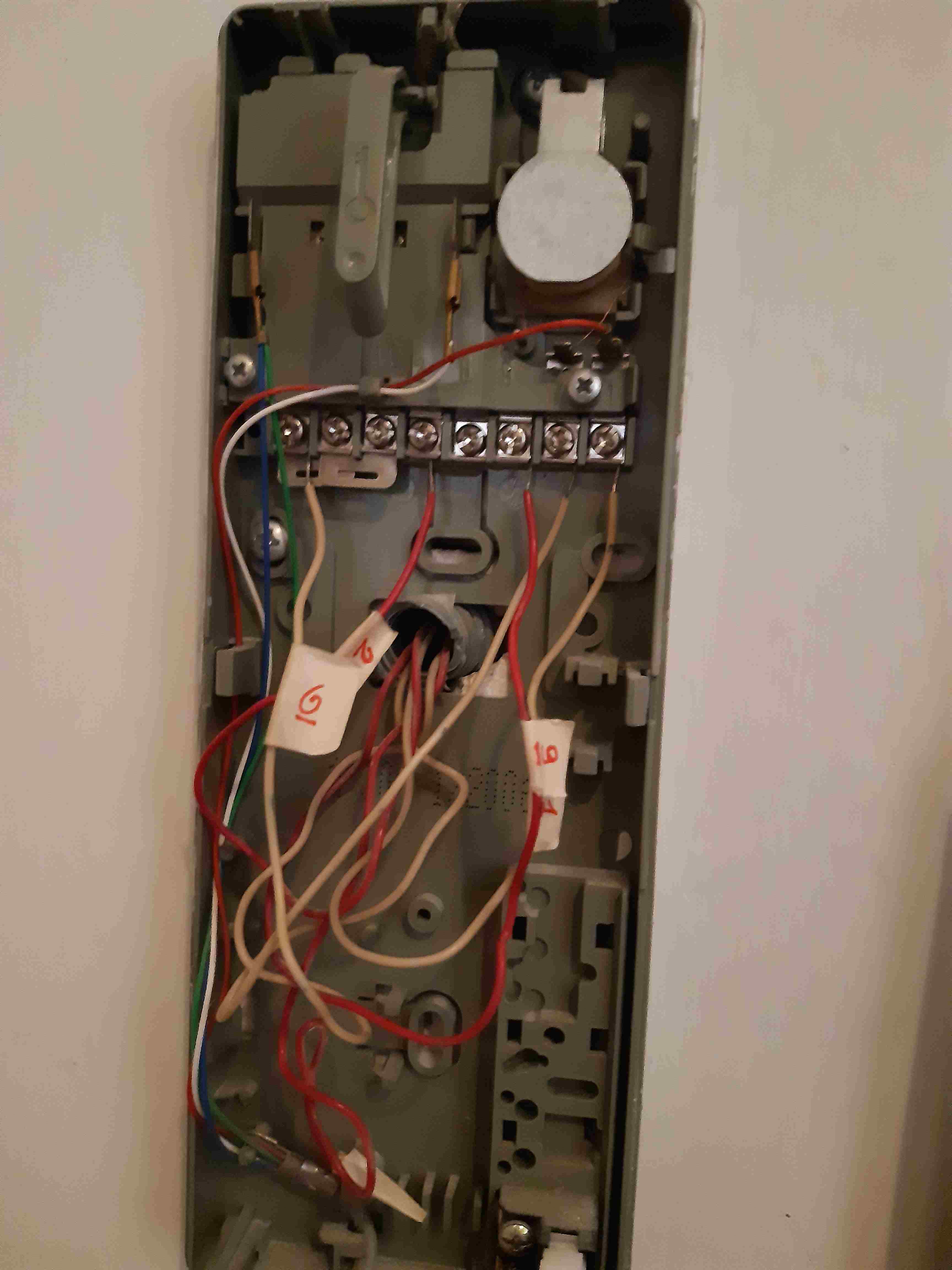

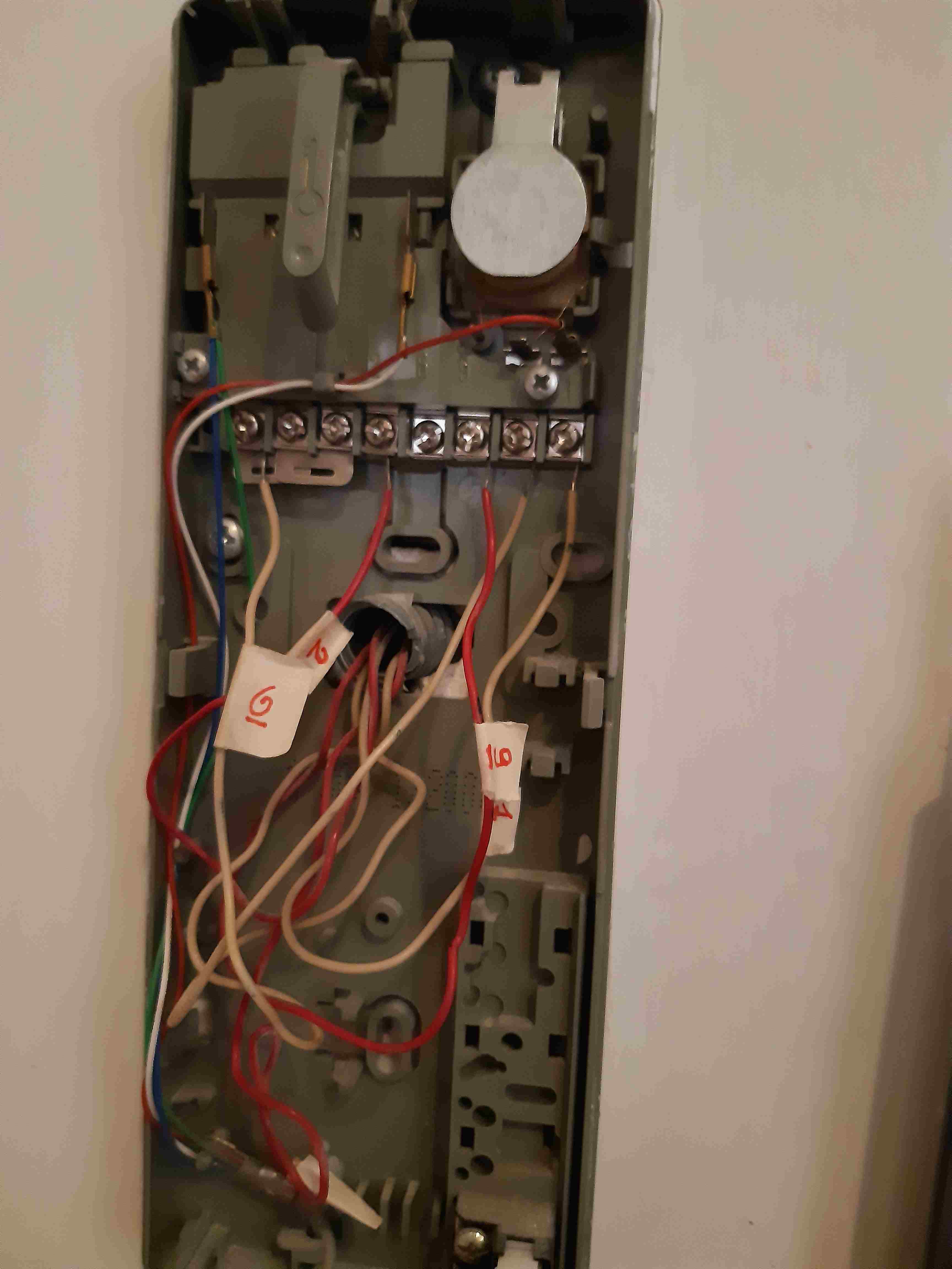

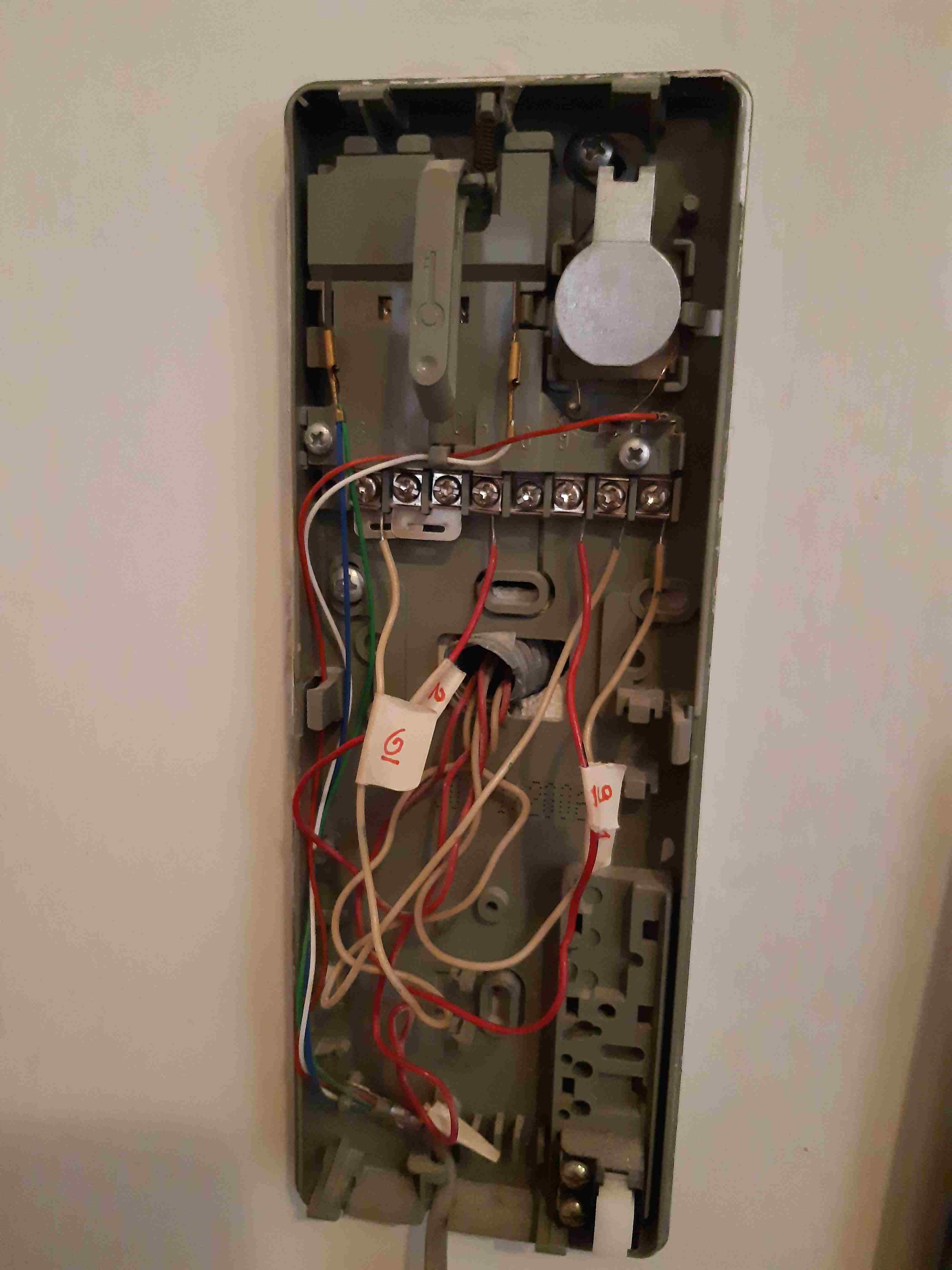

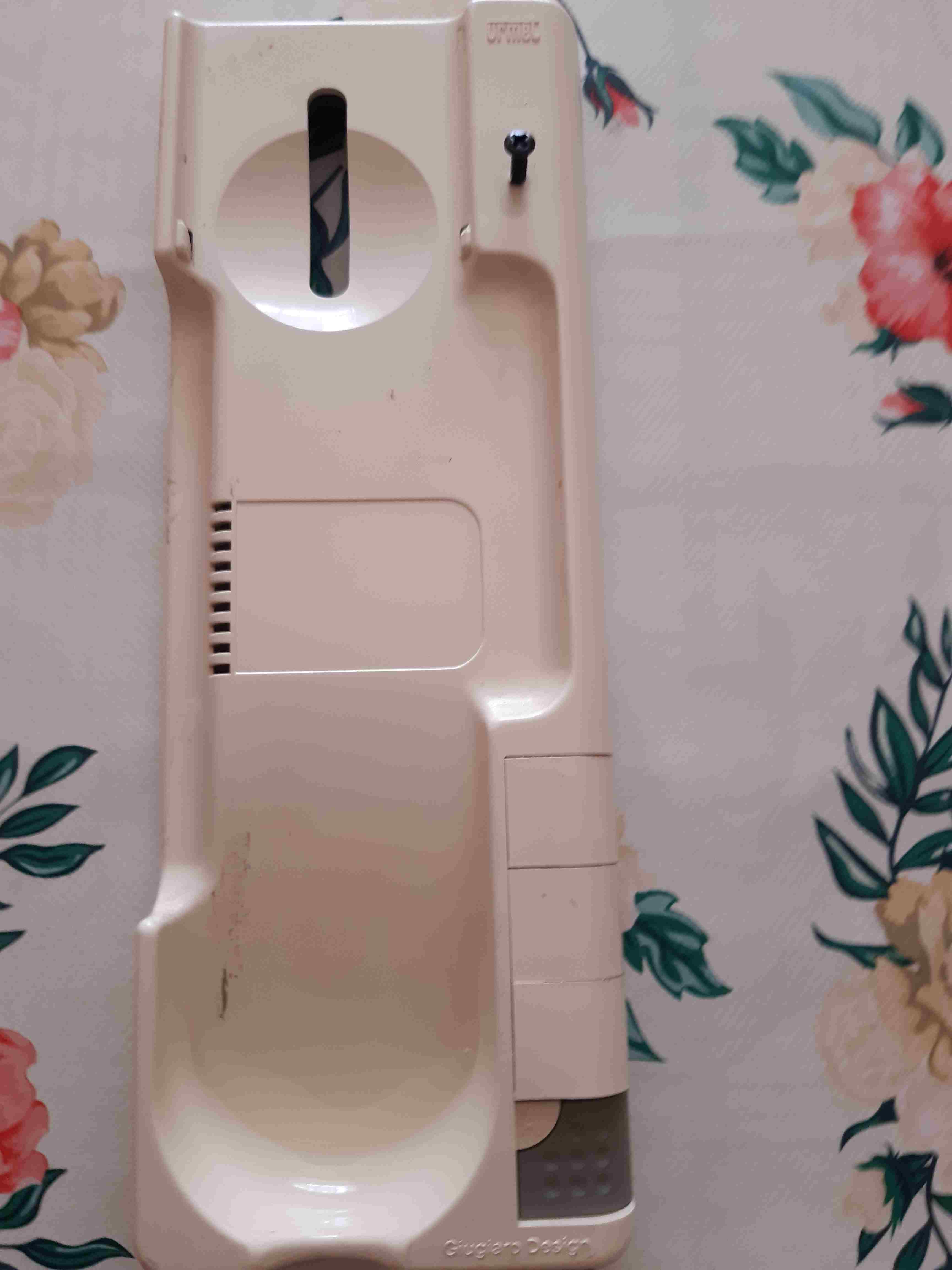

acavtim Inserito: 18 settembre 2023 Segnala Share Inserito: 18 settembre 2023 ho chiesto alla urmet il quesito in oggetto e mi hanno cosi risposto: Salve , potete acquistare il citofono universale 1130/16 oppure citofono 4+N tradizionale 1130/11 Attenzione : Verificare che non ci sia centralino di portineria o servizio intercomunicante In caso di centralino di portineria o servizio intercomunicante dovete reperire un citofono 1130/1 o sostituire l’impianto con uno di nuova concezione ... vi chiedo come faccio a capire se è presente 1 centralino di portineria o 1 servizio intercomunicante? vi descrivo l'attuale impianto citofonico di condominio: 1 postazione esterna + 1 postazione interna al portone principale + 10 cornette (1/per appartamento) per postazione intendo con pulsantiera con 10 pulsanti per chiamata e intercomunicazione qualcuno puo' fare 1 po' di chiarezza e darmi indicazioni sulla giusta cosa da fare grazie in anticipo saluti Link al commento Condividi su altri siti More sharing options...
luigi69 Inserita: 18 settembre 2023 Segnala Share Inserita: 18 settembre 2023 1 ora fa, acavtim ha scritto: intercomunicazione Buon pomeriggio cosa intendi ? Il condominio ha una doppia entrata? Cioè, per esempio , sulla strada , poi cammini in un vialetto e al portoncino delle scale hai una altra pulsantiera? Quando ti suonano , ti apri un portone o cancello alla volta? I citofoni degli alloggi vengono solo chiamati dai portoni , giusto ? Non potete parlarvi fra di voi corretto ? Link al commento Condividi su altri siti More sharing options...
acavtim Inserita: 18 settembre 2023 Autore Segnala Share Inserita: 18 settembre 2023 2 ore fa, luigi69 ha scritto: grazie per la risposta; le mie risposte inline sotto: ---- Buon pomeriggio cosa intendi ? Il condominio ha una doppia entrata? SI Cioè, per esempio , sulla strada , poi cammini in un vialetto e al portoncino delle scale hai una altra pulsantiera? >>>> si esatto! Quando ti suonano , ti apri un portone o cancello alla volta? >>>> SI esatto! I citofoni degli alloggi vengono solo chiamati dai portoni , giusto ? SI Non potete parlarvi fra di voi corretto ? SI il condominio ha 2 ingressi Link al commento Condividi su altri siti More sharing options...
ROBY 73 Inserita: 18 settembre 2023 Segnala Share Inserita: 18 settembre 2023 Ciao acavtim, 8 ore fa, acavtim ha scritto: ............vi chiedo come faccio a capire se è presente 1 centralino di portineria o 1 servizio intercomunicante? Apri il citofono attuale, scatta un paio di "belle" foto dei collegamenti e postale qui che vediamo di cosa si tratta Link al commento Condividi su altri siti More sharing options...
acavtim Inserita: 19 settembre 2023 Autore Segnala Share Inserita: 19 settembre 2023 13 ore fa, ROBY 73 ha scritto: Ciao acavtim, Apri il citofono attuale, scatta un paio di "belle" foto dei collegamenti e postale qui che vediamo di cosa si tratta Link al commento Condividi su altri siti More sharing options...
luigi69 Inserita: 19 settembre 2023 Segnala Share Inserita: 19 settembre 2023 GuRda le tue foto , a sx , filo 6 , ci sono i ponticelli su 3 morsetti in genere indica impianto tradizionale quindi no portineria o impianti strani con comune fonia separato . Quindi dovrebbe essere tutto ok valido il consiglio iniziale di urmet . Roby o Roberto confermeranno Link al commento Condividi su altri siti More sharing options...
soltec Inserita: 19 settembre 2023 Segnala Share Inserita: 19 settembre 2023 IMPIANTO TRADIZIONALE 4+N Link al commento Condividi su altri siti More sharing options...
ROBY 73 Inserita: 19 settembre 2023 Segnala Share Inserita: 19 settembre 2023 Puoi vedere un qualsiasi citofono 4+n cosiddetto "universale" con chiamata in Corrente Alternata, come ad esempio il Vimar 887U; l'Urmet 1130/16 o 1133/15; il Comelit 2703U; poi se vai in rete puoi vedere anche il Tegui T-71U, oppure il Master VXPH410, oppure se lo vuoi anche tutto nero, puoi vedere il Cyfral 5902768850796 oppure nero e grigio, basta che lo cerchi su Amazon. Scegline uno e poi vediamo come fare i collegamenti. Link al commento Condividi su altri siti More sharing options...
acavtim Inserita: 20 settembre 2023 Autore Segnala Share Inserita: 20 settembre 2023 Il 18/9/2023 alle 21:30 , ROBY 73 ha scritto: Ciao acavtim, Apri il citofono attuale, scatta un paio di "belle" foto dei collegamenti e postale qui che vediamo di cosa si tratta 16 ore fa, ROBY 73 ha scritto: Puoi vedere un qualsiasi citofono 4+n cosiddetto "universale" con chiamata in Corrente Alternata, come ad esempio il Vimar 887U; l'Urmet 1130/16 o 1133/15; il Comelit 2703U; poi se vai in rete puoi vedere anche il Tegui T-71U, oppure il Master VXPH410, oppure se lo vuoi anche tutto nero, puoi vedere il Cyfral 5902768850796 oppure nero e grigio, basta che lo cerchi su Amazon. Scegline uno e poi vediamo come fare i collegamenti. Grazie mille per le possibili soluzioni che vedo non sono limitate al modello suggerito da urmet (ovvero 1130/16) vi aggiorno appena reperisco il nuovo citofono! ringrazio tutti per la cortese attenzione! alby 16 ore fa, ROBY 73 ha scritto: Puoi vedere un qualsiasi citofono 4+n cosiddetto "universale" con chiamata in Corrente Alternata, come ad esempio il Vimar 887U; l'Urmet 1130/16 o 1133/15; il Comelit 2703U; poi se vai in rete puoi vedere anche il Tegui T-71U, oppure il Master VXPH410, oppure se lo vuoi anche tutto nero, puoi vedere il Cyfral 5902768850796 oppure nero e grigio, basta che lo cerchi su Amazon. Scegline uno e poi vediamo come fare i collegamenti. Link al commento Condividi su altri siti More sharing options...
