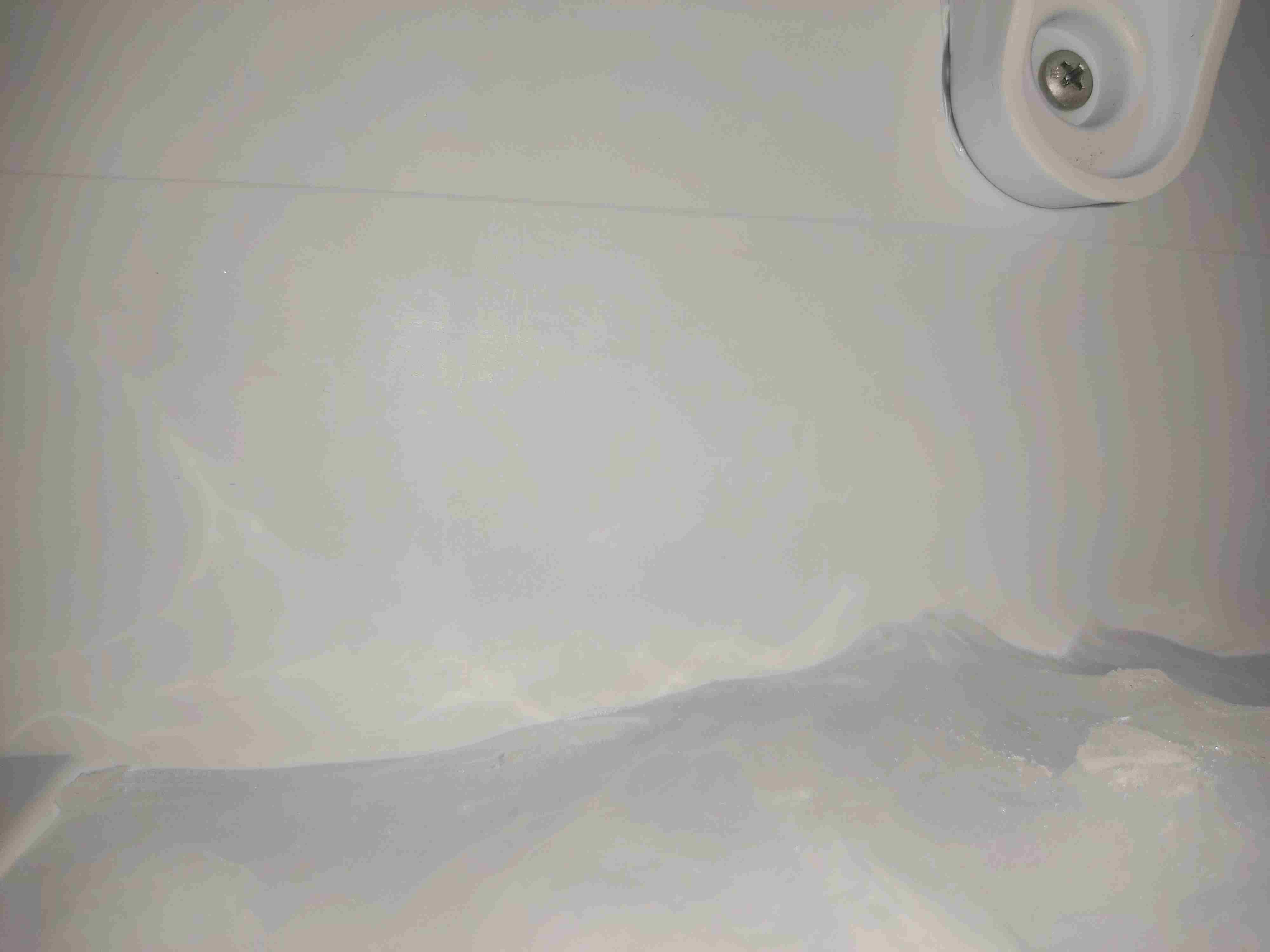

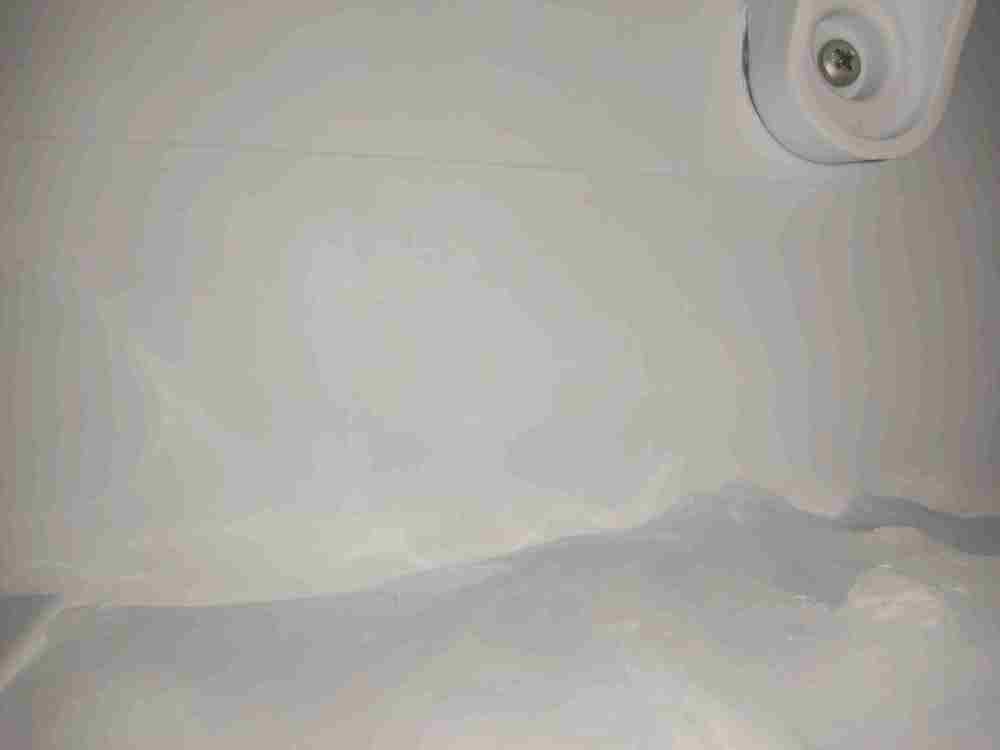

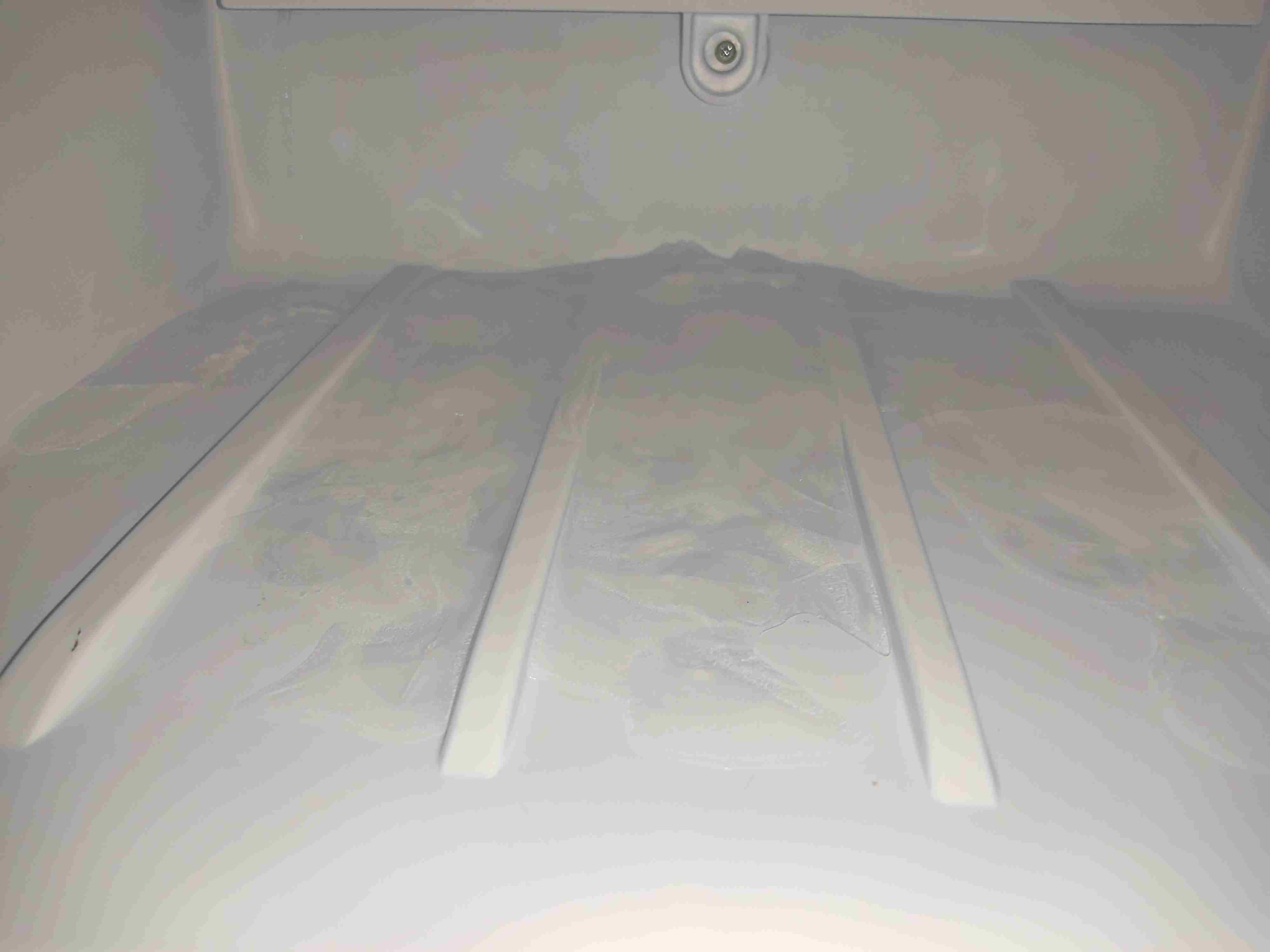

Frigo No Frost Beko RCNA406E60ZXBHN - Ghiaccio vano freezer
Ciao a tutti,
qualche mese fa ho lasciato la porta del freezer socchiusa, me ne sono accorto dopo circa 4 giorni e il vano era completamente invaso dal ghiaccio.
Ho ripulito tutto ma senza sbrinare il frigo: da allora mi capita di trovare del ghiaccio alla base del freezer, come si vede in foto.
Si può notare che l'acqua sembra colare da dietro quell'aletta (si vede dalla foto in Img1.jpg, a sinistra); quello che mi viene in mente è che si sia formato un lastrone di ghiaccio nell'intercapedine del frigorifero che man mano viene scongelato dal ciclo defrost, quello che si vede in foto sono circa 2 mesi di non asportazione del ghiaccio.
Cosa ne pensate? Potrebbe essere quello che ho ipotizzato? Mi convene fare uno sbrinamento completo?
Grazie mille!
EDIT: foto ricaricate, non si vedeva nulla
IMG_20230918_153715 - Copia.jpg
IMG_20230918_153707 - Copia.jpg
Modificato: da JanickGers
10 minuti fa, JanickGers ha scritto:
Ho ripulito tutto ma senza sbrinare il frigo:
Allora sai pure quello che devi fare , perché poni il quesito.?
Perché forse ho un buon intuito e senso pratico, ma non sono del mestiere 😁
Chiedo a chi ne sa più di me
Allora hai avuto OK  , agisci . Spegnilo 24 ore con porte aperte.
  • 5 months later...
Rispondo un po' in ritardo 😁
Confermo, niente più ghiaccio da mesi 👍
Stefano Dalmo
Perfetto !!
meglio tardi che mai😊
grazie dell’aggiornamento
