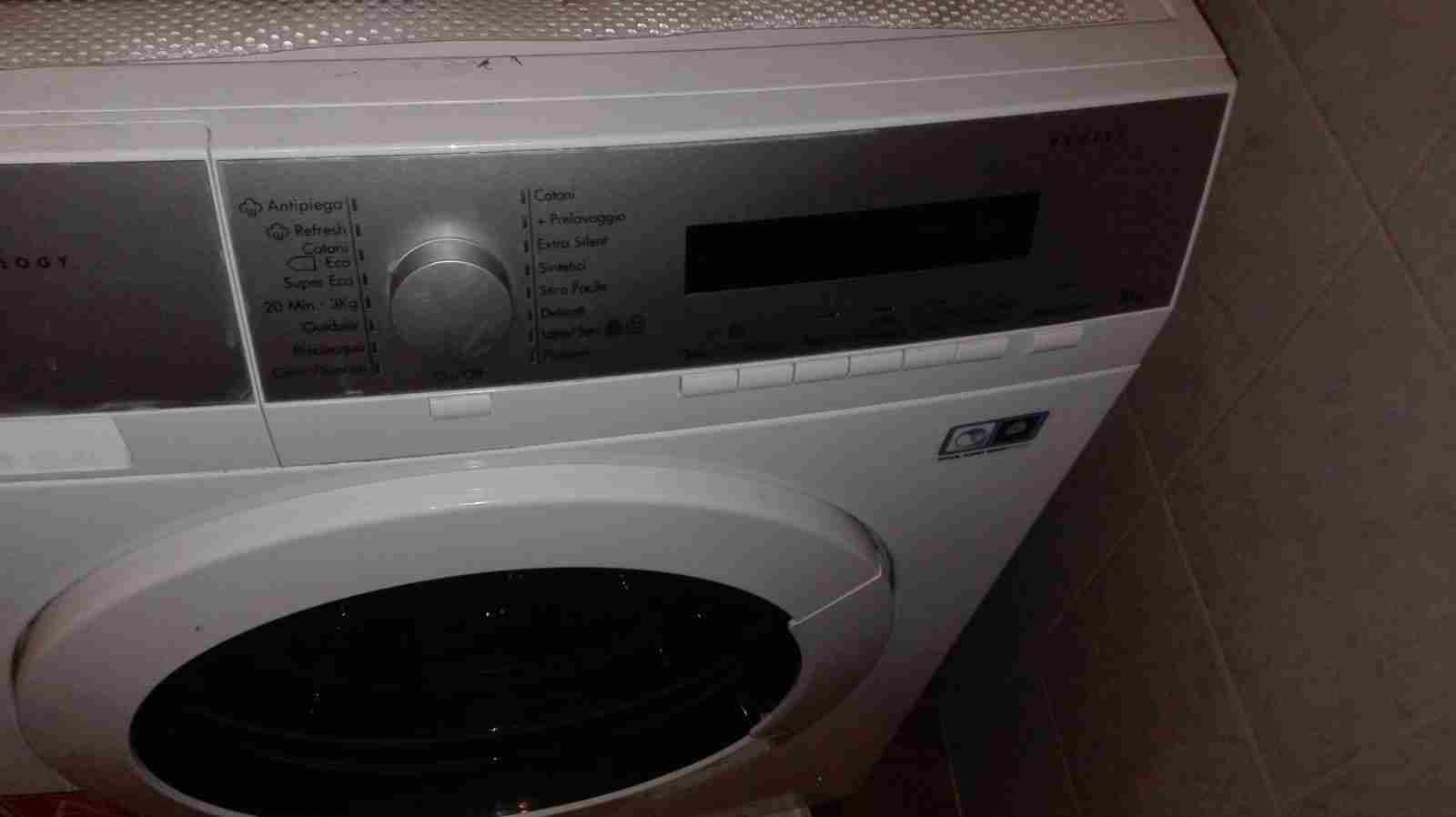

Fedo85 Inserito: 18 settembre 2023 Segnala Share Inserito: 18 settembre 2023 Buongiorno Ho una lavatrice AEG modello L76487FL che dopo che non mi ha centrifugato ho controllato il filtro. Quest'ultimo era pieno di roba, una volta pulito però la lavatrice non c'è verso di farla ripartire. Ho controllato se c'era qualche corpo che ostruiva la pompa, ma niente. O controllato continuità pompa e resistenza, ed era perfetta. Qualcuno conosce se c'è una procedura di reset agli errori ? Attendo vostre risposte, intanto grazie mille a tutti. Se riesco allego anche foto mascherina lavatrice Link al commento Condividi su altri siti More sharing options...
Stefano Dalmo Inserita: 18 settembre 2023 Segnala Share Inserita: 18 settembre 2023 Si , ma praticamente cosa fa ? Si imposta un programma ? L'oblò si blocca in chiusura ? Se queste due cose avvengono , Controlla le spazzole del motore , se non è inverter. Link al commento Condividi su altri siti More sharing options...
Fedo85 Inserita: 18 settembre 2023 Autore Segnala Share Inserita: 18 settembre 2023 Ciao Stefano, In due parole una volta chiuso lo sportello l'elettroserratura lo blocca, premendo avvio il tasto lampeggia e non parte. Il motore è Inverter, avevo pure io pensato alle spazzole. Intanto grazie per la gentile risposta...Secondo me è come che la lavatrice abbia memorizzato l'errore del "non scarico"...e anche se ho pulito il filtro non resettandola continua a non andare...poi magari posso sbagliarmi. Link al commento Condividi su altri siti More sharing options...
Stefano Dalmo Inserita: 18 settembre 2023 Segnala Share Inserita: 18 settembre 2023 Prova a vedere se la pompa funziona . Link al commento Condividi su altri siti More sharing options...
Fedo85 Inserita: 18 settembre 2023 Autore Segnala Share Inserita: 18 settembre 2023 Grazie, posso provarla a 220. Ho provato la continuità con tester e mi risulta che ci sia, non ho provato a collegarla alla 220. Domani provo... Link al commento Condividi su altri siti More sharing options...
Fedo85 Inserita: 19 settembre 2023 Autore Segnala Share Inserita: 19 settembre 2023 Novità : Sono riuscito a trovare l'ultimo allarme ed è : E57 Link al commento Condividi su altri siti More sharing options...
Stefano Dalmo Inserita: 19 settembre 2023 Segnala Share Inserita: 19 settembre 2023 E57 , si riferisce ad un problema dell'inverter motore. Link al commento Condividi su altri siti More sharing options...
