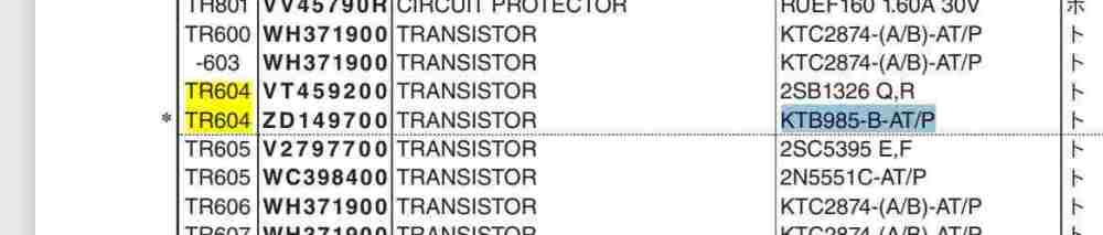

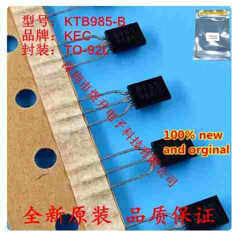

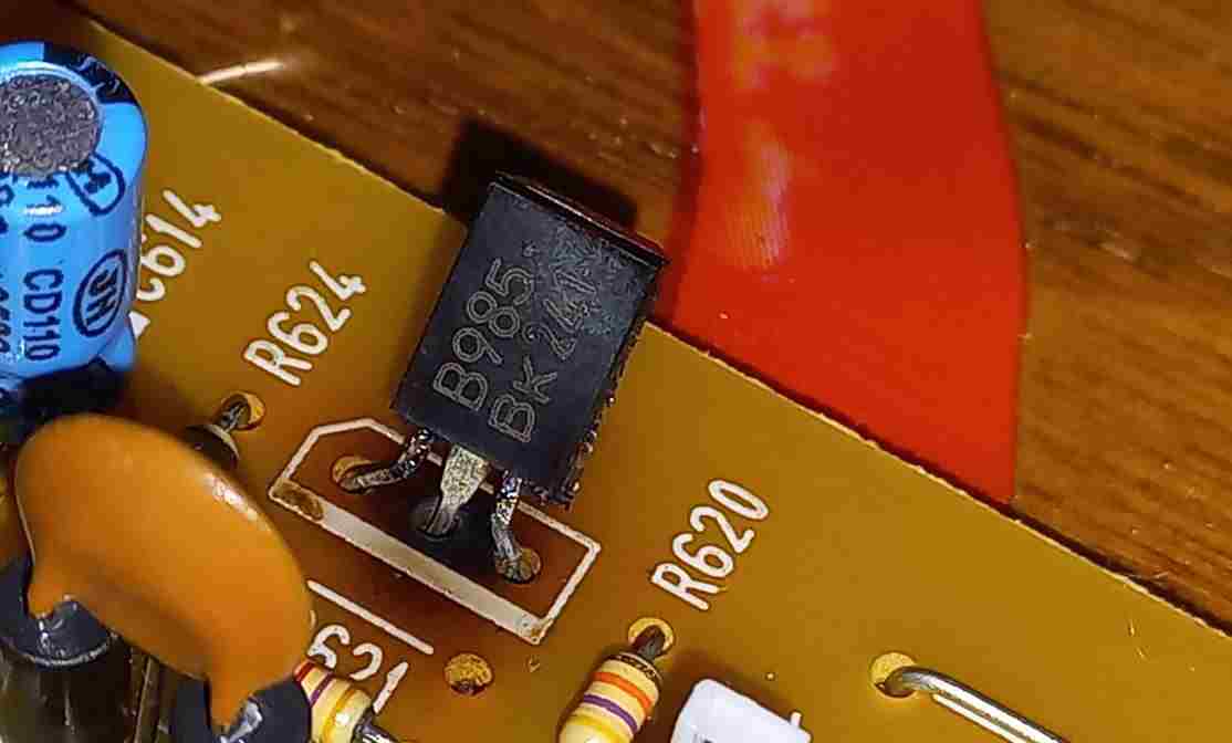

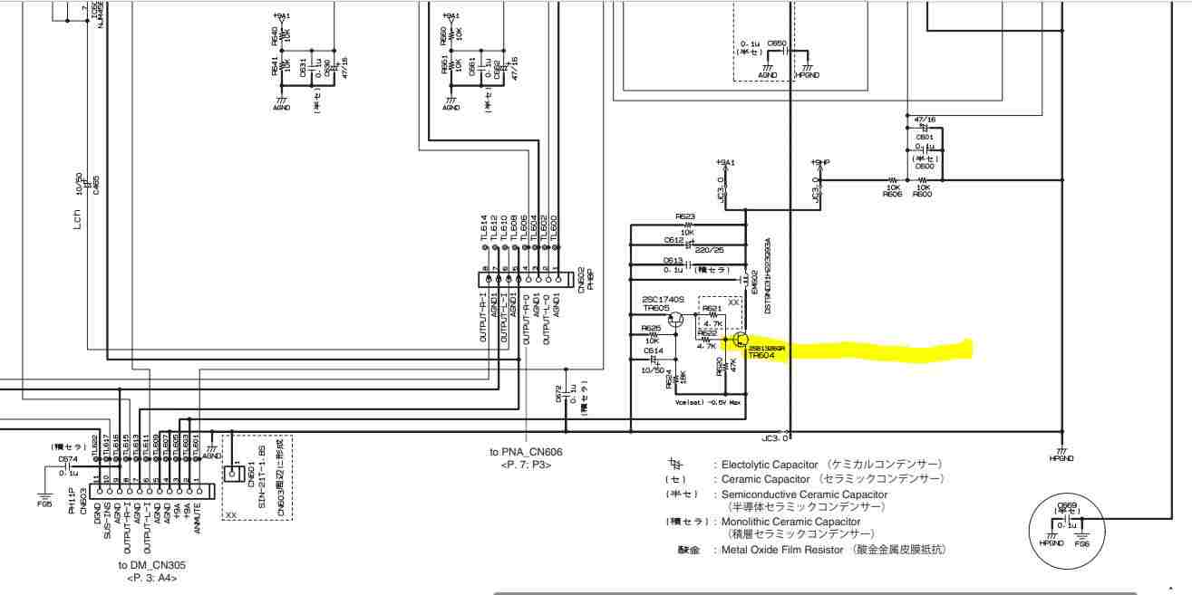

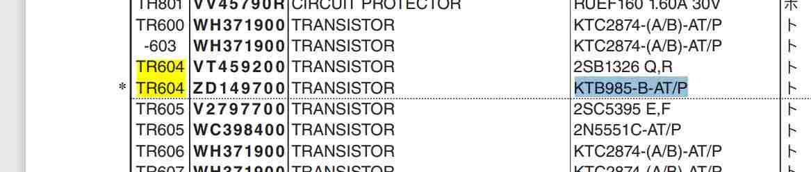

renzo1973 Inserito: 18 settembre 2023 Segnala Inserito: 18 settembre 2023 (modificato) buonasera premessoche sono un tastierista e non proprio un elettrotecnico, nella mia tastiera non va più l' audio, ho aperto e trovato bruciato il transistor che si chiama B985 BK241. Al negozio non lo hanno così. nel frattempo ho trovato lo schema della tastiera e lo chiama KTB985-B-AT/P. Che transitor posso ordinare? Su internet ne ho trovato uno simile su aliexpress però invece di BK241 è BK841. Modificato: 18 settembre 2023 da renzo1973
max.bocca Inserita: 18 settembre 2023 Segnala Inserita: 18 settembre 2023 Dovrebbe un PNP ma da 3A in un contenitore così piccolo?
tesla88 Inserita: 19 settembre 2023 Segnala Inserita: 19 settembre 2023 (modificato) prova cercando 2SB985 https://www.tullielettronica.net/prodotti/2sb985-149876.aspx?a=CookieConsentTrue https://sessaricambi.it/integrati-transistor-zoccoli/27296-transistor--2sb985.html oppure ebay Prima di sostituirlo sarebbe bene cercare la causa del guasto, il transistor si è bruciato per un motivo... Modificato: 19 settembre 2023 da tesla88
renzo1973 Inserita: 19 settembre 2023 Autore Segnala Inserita: 19 settembre 2023 (modificato) grazie Vi aggiorno, l' ho ordinato arriva tra 3 settimane Modificato: 19 settembre 2023 da renzo1973
