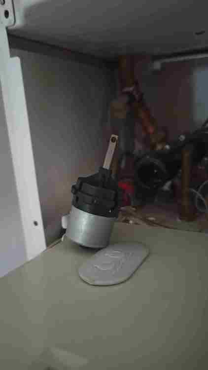

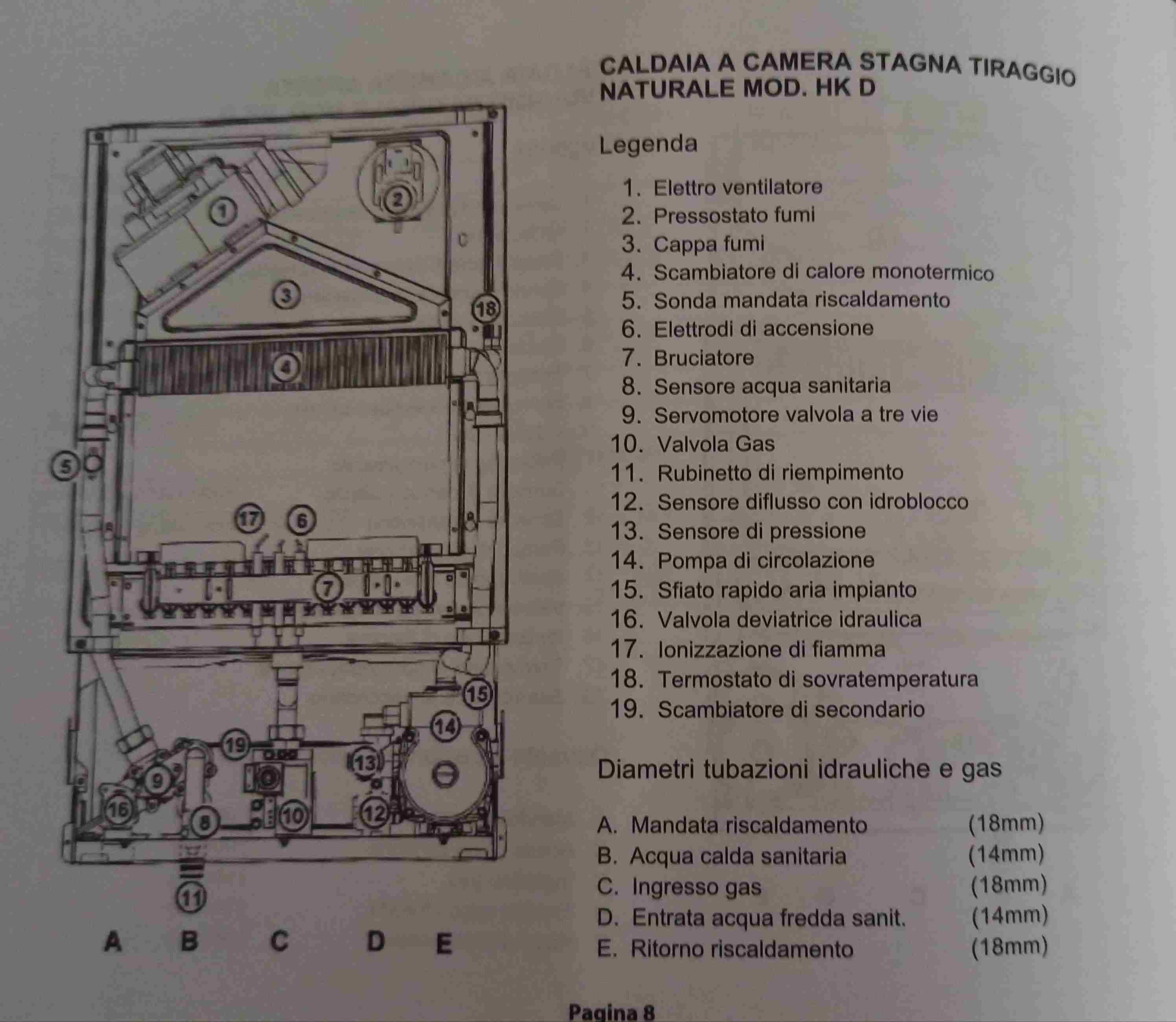

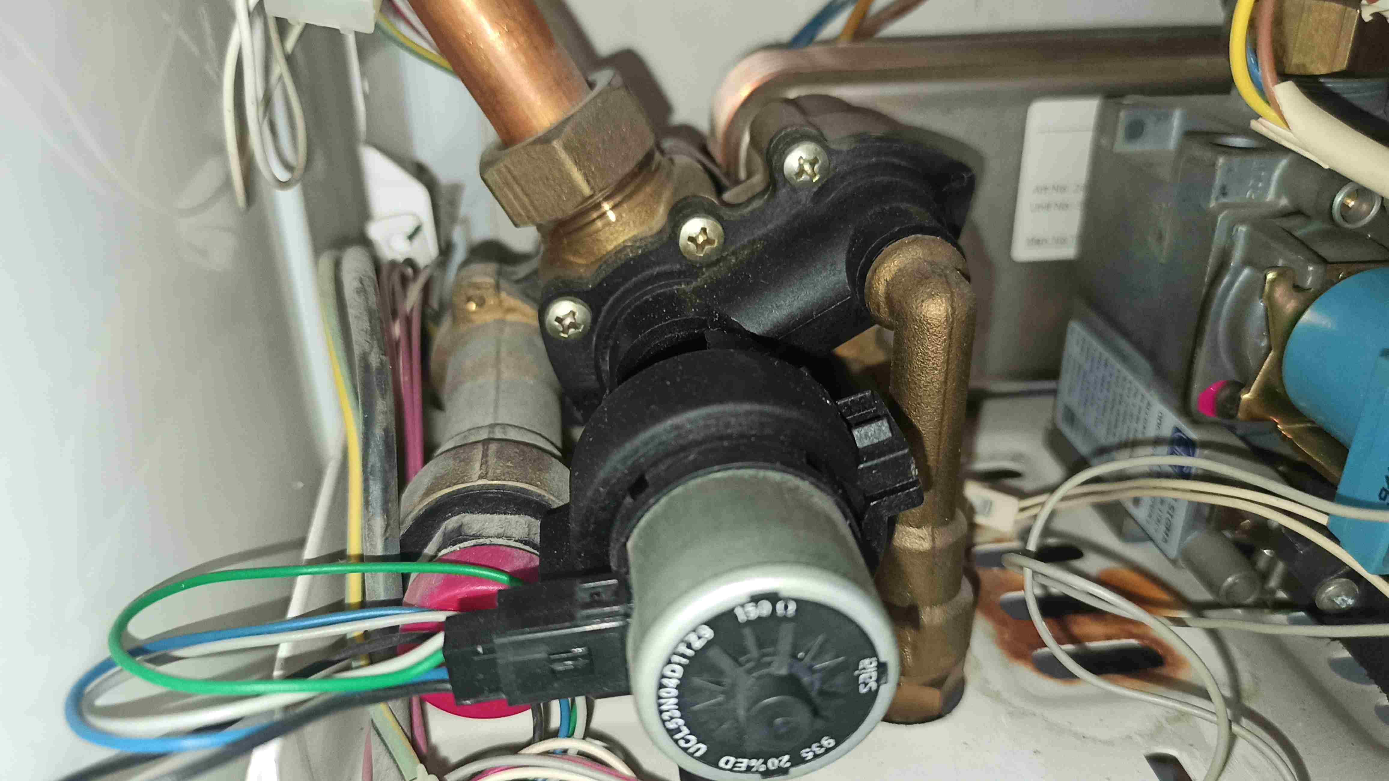

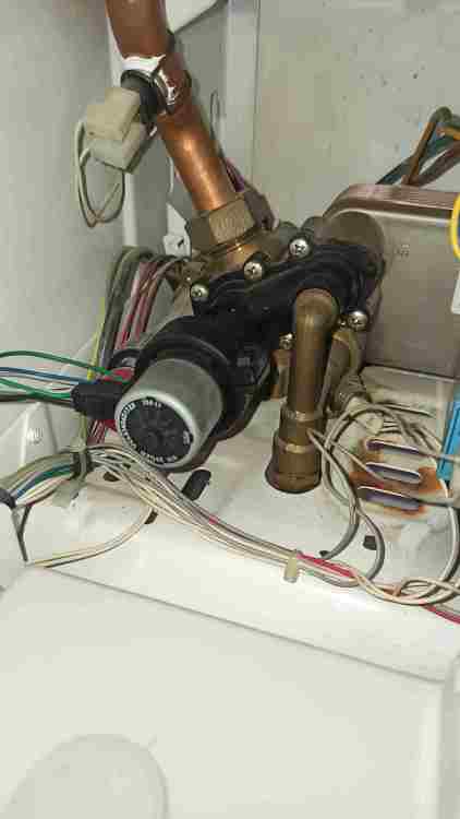

Non circola acqua nel riscaldamento
Buongiorno, ho una caldaia Energas, dove mi funziona correttamente l'acqua calda sanitaria, mentre se accendo il riscaldamento, la caldaia parte ed arriva velocemente a temperatura ma sui termosifoni non arriva acqua calda, ho già sfiatato tutte le valvole, ma niente da fare. Questo problema lo fa già da qualche anno ad inizio stagione, ma in passato facendo un ampio sfiato e ricaricaricando l impianto poi iniziava a circolare e non mi dava più problemi per tutta la stagione invernale.
Ieri è stata fatta la manutenzione annuale, ed il tecnico ha detto che va sostituito lo scambiatore (400€), ma io ho forti dubbi sia quello, visto che il sanitario funziona.
Che ne pensate, o che ulteriori prove posso fare?
Che scambiatore ? Primario ?
secondario a piastre?
che modello è  ? A condensazione?
4 minuti fa, Stefano Dalmo ha scritto:
Che scambiatore ? Primario ?
secondario a piastre?
che modello è  ? A condensazione?
Il modello (HK D 224) non è a condensazione, ha circa 20 anni, ma usata pochissimo.
Non ha detto quale scambiatore, in realtà non ero presente io, ma funzionando il sanitario, perché sostituire uno scambiatore? Può esserci un motivo? In verità l'acqua qui è molto calcarea e non ci sono filtri. Grazie
Scusa. Ma non trovo lo spaccato .
Se la tua caldaia ha un  solo scambiatore , quindi bitermico ,  da esso scendono 4 tubi .se n scendono solo due , ha uno scambiatore secondario .
Se non circola acqua  e hai il bitermico , se la pompa funziona ,e non ci sono valvole di zona nell'impianto di riscaldamento . Potrebbe essere intasato il circuito del solo lato riscaldamento . Mentre funzionare quello del lato sanitario .
Quindi basterebbe fare un lavaggio di decalcificazione .
Se invece ha uno scambiatore secondario  , visto che  il sanitario  funziona ,   non può essere un problema di scambiatore  , perché per funzionare il sanitario ,  sia la pompa sia i due scambiatori  sono efficienti.
Quindi vedi quanti scambiatori ha. Oppure trova la scheda tecnica/ manuale. Da cui possiamo vedere
54 minuti fa, Stefano Dalmo ha scritto:
Ha due scambiatori, perciò non capisco il senso. Questo è lo schema che c'è sul manuale
Modificato: da frjariello
Come ti dicevo ,  su questo sistema  se funziona la sanitaria  vuol dire che lo scambiatore primario è libero , il secondario è libero , e la pompa è funzionante .
Se avvii il riscaldamento  , accertati che la pompa vada in funzione e la valvola deviattrice  non resti sull'apertura  del sanitario .  ,
 In questo caso , dovresti trovare a livello di deviattrice  ,  il tubo che scende dallo scambiatore primario  e quello che attraversa il secondario e torna al primario bollenti  e il terzo che scende verso il riscaldamento a muro , freddo o tiepido .
Magari posta una foto della deviattrice .
In questo caso va guardata la deviattrice .
Modificato: da Stefano Dalmo
Questa è la valvola, c'è modo di capire se devia?
Confermo che mandata e ritorno dello scambiatore primario sono caldi, mentre la mandata riscaldamento resta fredda.
In genere a riposo dovrebbe tornare  su riscaldamento , stacca il connettore e apri la calda sanitaria  , se arriva la calda , molto probabilmente è bloccata su sanitario .
Altrimenti  devi sganciare il motoriduttore e  controllarlo dal vivo ,
Certo che 'sta roba avrebbe dovuto controllarla il tennico...
L'attuatore della valvola sembra funzionare, togliendo lo spinotto usciva comunque l acqua calda, ma smontandolo ed accendendo e spegnendo il riscaldamento fa il movimento ad aprire/chiudere. Purtroppo non mi fa caricare il video.
Certo questo non garantisce che la valvola poi apra, ma il pistoncino è libero, anche a mano si preme facilmente.
P. S.: Questi tecnici (molto giovani) che vengono a fare la manutenzione periodica, in genere non mi sembrano molto preparati, poi sicuramente ci saranno le eccezioni...
Aggiornamento, ho rimontato il tutto ed ora FUNZIONA!
Evidentemente era bloccata la valvola/attuatore ed ora rifunziona correttamente.
Grazie mille per l'aiuto! ☺
Eh capita che si incanti, anche il circolatore se rimane fermo tanto tempo capita di dover svitare la vitona centrale e dare un giro col cacciavite per liberare l'alberino.
confermo che i "tecnici" mandati dalle ditte che fanno solo assistenza annuale sono 9 sù 10 capaci di fare solo quello e indottrinati a spingere ricambi costosi e a non perdere tempo con riparazioni comode
ci sono appena passati dei miei amici
Ecco !!  Oltretutto non era tanto difficile arrivare alla causa del problema .
Grazie per l'aggiornamento 👍
