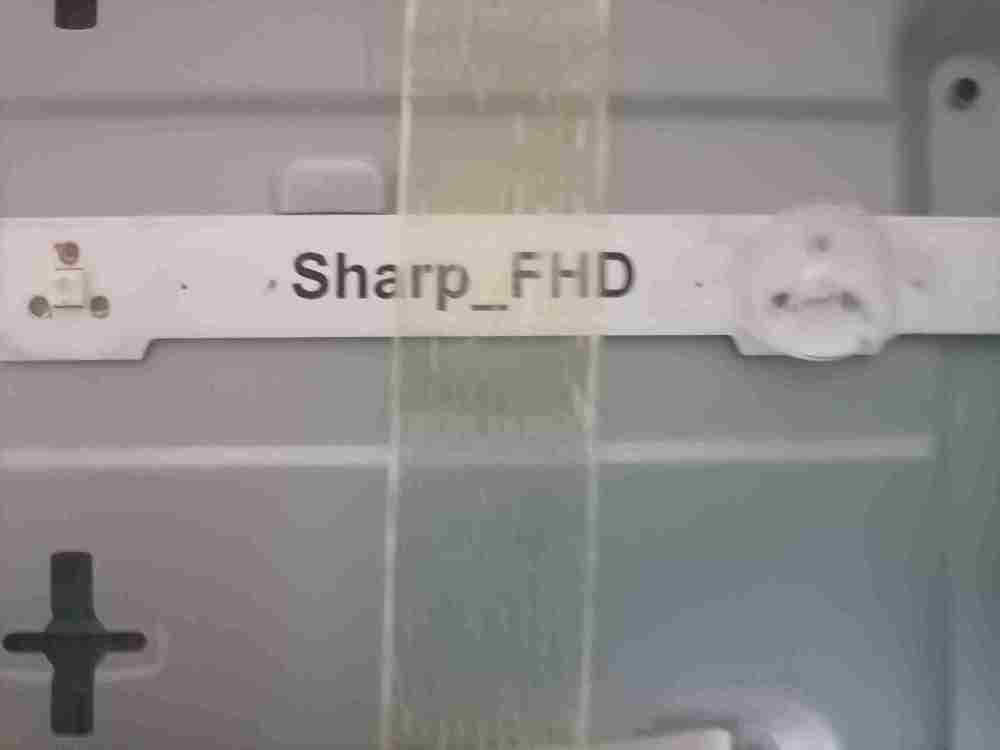

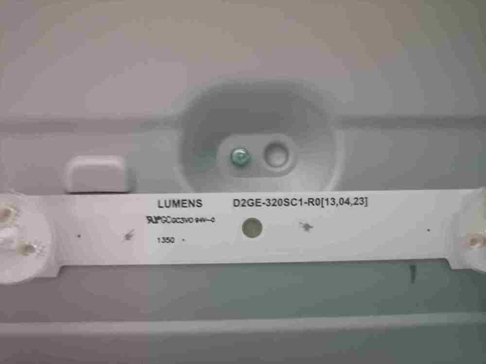

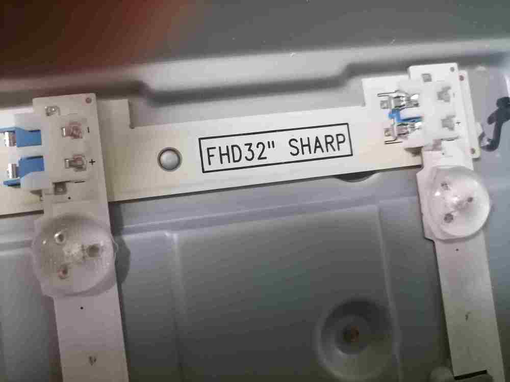

Strisce LED per retroilluminazione TV Samsung
Un saluto a tutti; ho un problema con le nuove barre led per retro illuminazione di questo TV modello Samsung UE32F5000AKXZT. Ho comperato delle barre ma non erano compatibili. Potete darmi qualche consiglio? Questi sono le foto delle barre originali.
Grazie per la risposta, purtroppo mi dice prodotto non disponibile
Puoi telefonargli o le puoi cercare da Uldan che sicuramente le avrà. La sigla che devi usare per la ricerca è d2ge-320sc1-r0.
Oppure usa la sigla del display che trovi stampata su etichetta adesiva incollata nella parte metallica dietro il display stesso. E' il modo migliore.
