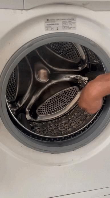

marcoleo0802 Inserito: 20 settembre 2023 Segnala Inserito: 20 settembre 2023 Un saluto a tutti, come da titolo ho un problema con il cestello della mia lavatrice, praticamente gira come fosse ovalizzato (allego un video sempre riesca), non struscia sulla vasca e forzando a mano non ha nessun gioco, non fa nessun rumore di cuscinetti. prima di aprire volevo un consiglio da chi piu pratico di me, ho anche pensato che non sia solo sganciata la vasca e il girare storto sia un illusione ottica rispetto al corpo macchina. ringrazio anticipatamente a chi voglia rispondermi.
Ciccio 27 Inserita: 20 settembre 2023 Segnala Inserita: 20 settembre 2023 Forse si è spezzato un braccio della crocera (per abuso di carichi ridotti, detersivo liquido e basse temperature?).
Stefano Dalmo Inserita: 20 settembre 2023 Segnala Inserita: 20 settembre 2023 Per me si è spezzato un braccio della crociera del cesto .
marcoleo0802 Inserita: 21 settembre 2023 Autore Segnala Inserita: 21 settembre 2023 12 ore fa, Stefano Dalmo ha scritto: Per me si è spezzato un braccio della crociera del cesto . Grazie, proverò ad aprire e vedo un po'
marcoleo0802 Inserita: 8 ottobre 2023 Autore Segnala Inserita: 8 ottobre 2023 Aggiornamento, aperta la vasca e un braccio della crociera rotto, ora il problema è: avendo lavorato con braccio rotto mettendo quello la crociera nuova tornerà dritto o si sarà rovinato il cestello? Inoltre girando storto stava mangiando la parte frontale della vasca solcando l'interno, ho intenzione di riempire il solco saldando con pistola termica e bacchetta.
Stefano Dalmo Inserita: 8 ottobre 2023 Segnala Inserita: 8 ottobre 2023 Se trovi la crociera nuova , ritorna tutto a posto . Se trovi 🤷♂️
marcoleo0802 Inserita: 21 ottobre 2023 Autore Segnala Inserita: 21 ottobre 2023 Aggiornamento, problema risolto, sostituita la crocera ora è perfetta, mi ha fatto perdere però tempo l'aver dovuto saldare la semi vasca anteriore poiché il cestello aveva fatto un solco nella parte frontale dove andava a toccare. Mi sono armato di pazienza e con bacchette di plastica e pistola termica ho saldato il tutto. Rimontata è un gioiello. Grazie a chi ha partecipato a questo post, un saluto a tutti. Dimenticavo, costo della crociera 40 euro comprensiva dei tre bulloni.
Stefano Dalmo Inserita: 21 ottobre 2023 Segnala Inserita: 21 ottobre 2023 Bene ! Grazie per l'aggiornamento 👍
