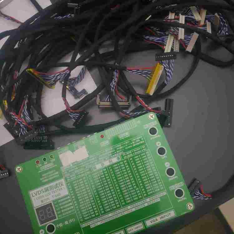

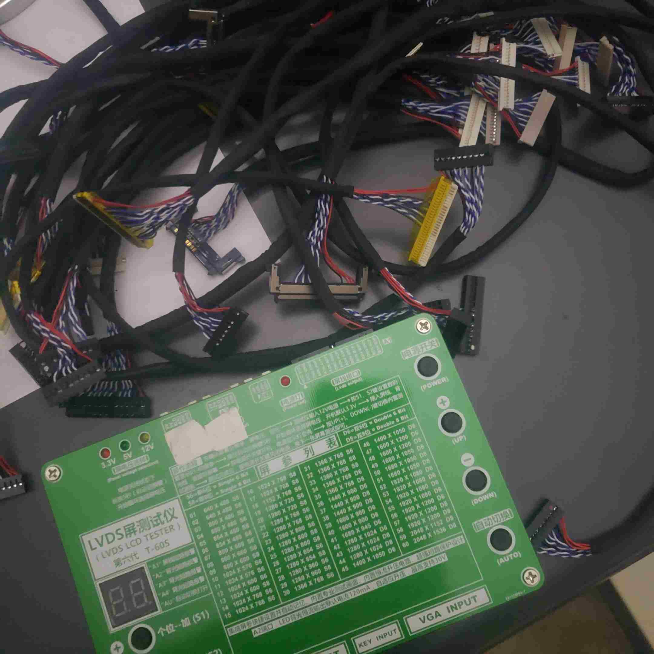

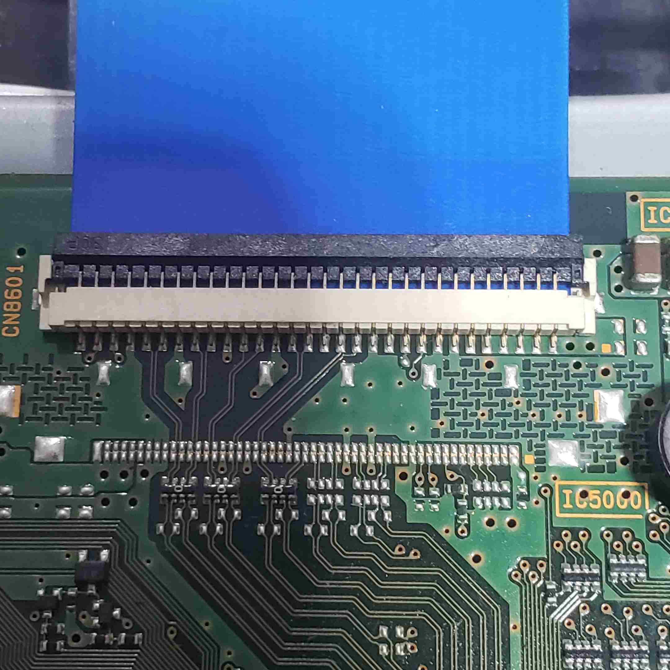

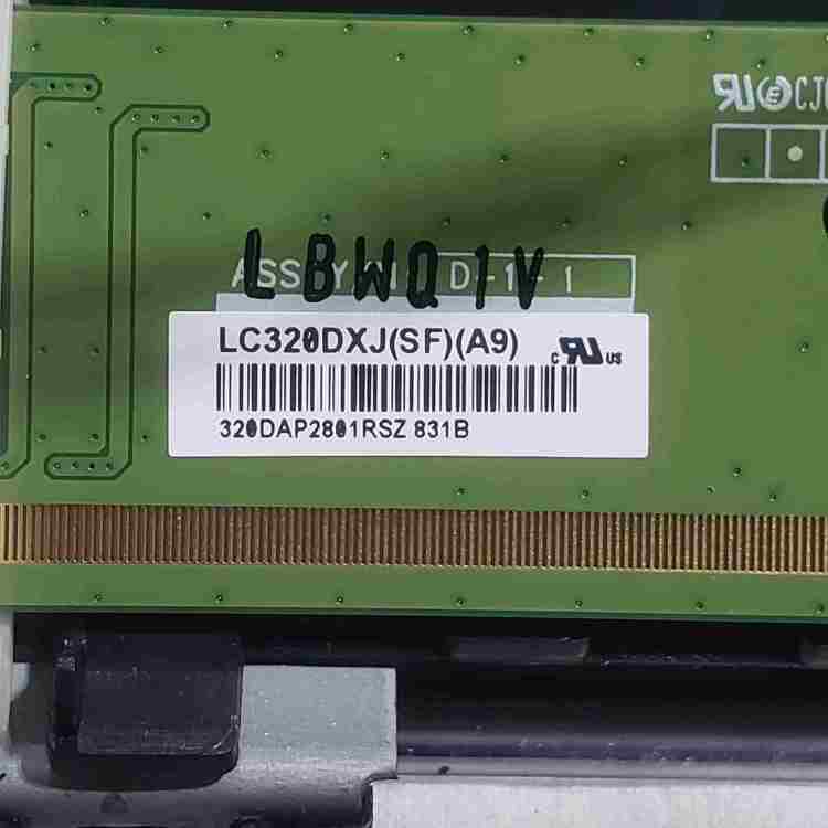

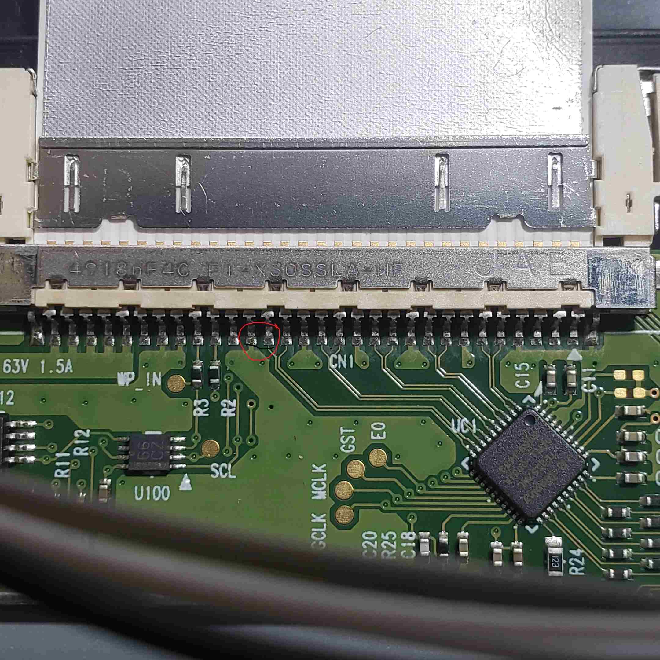

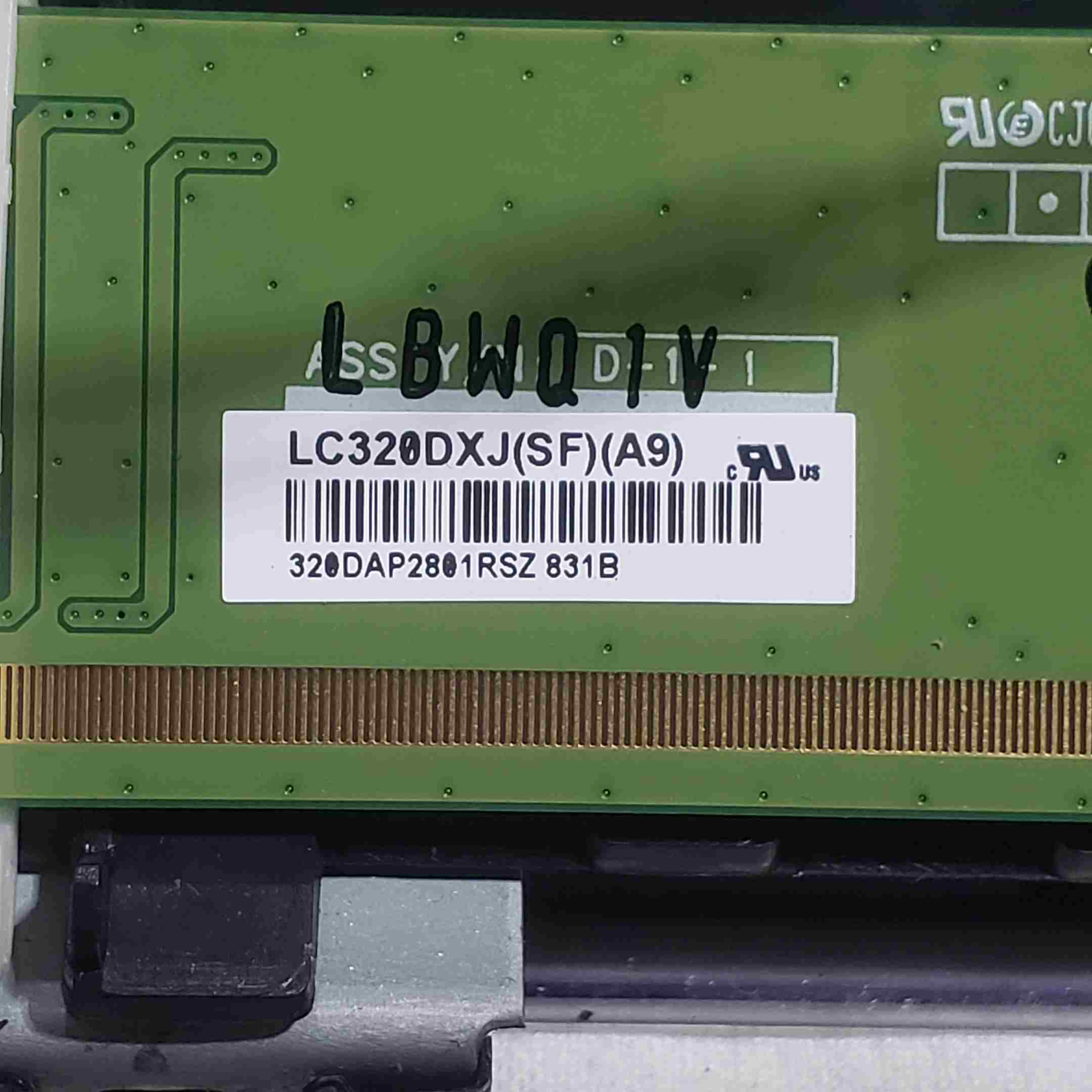

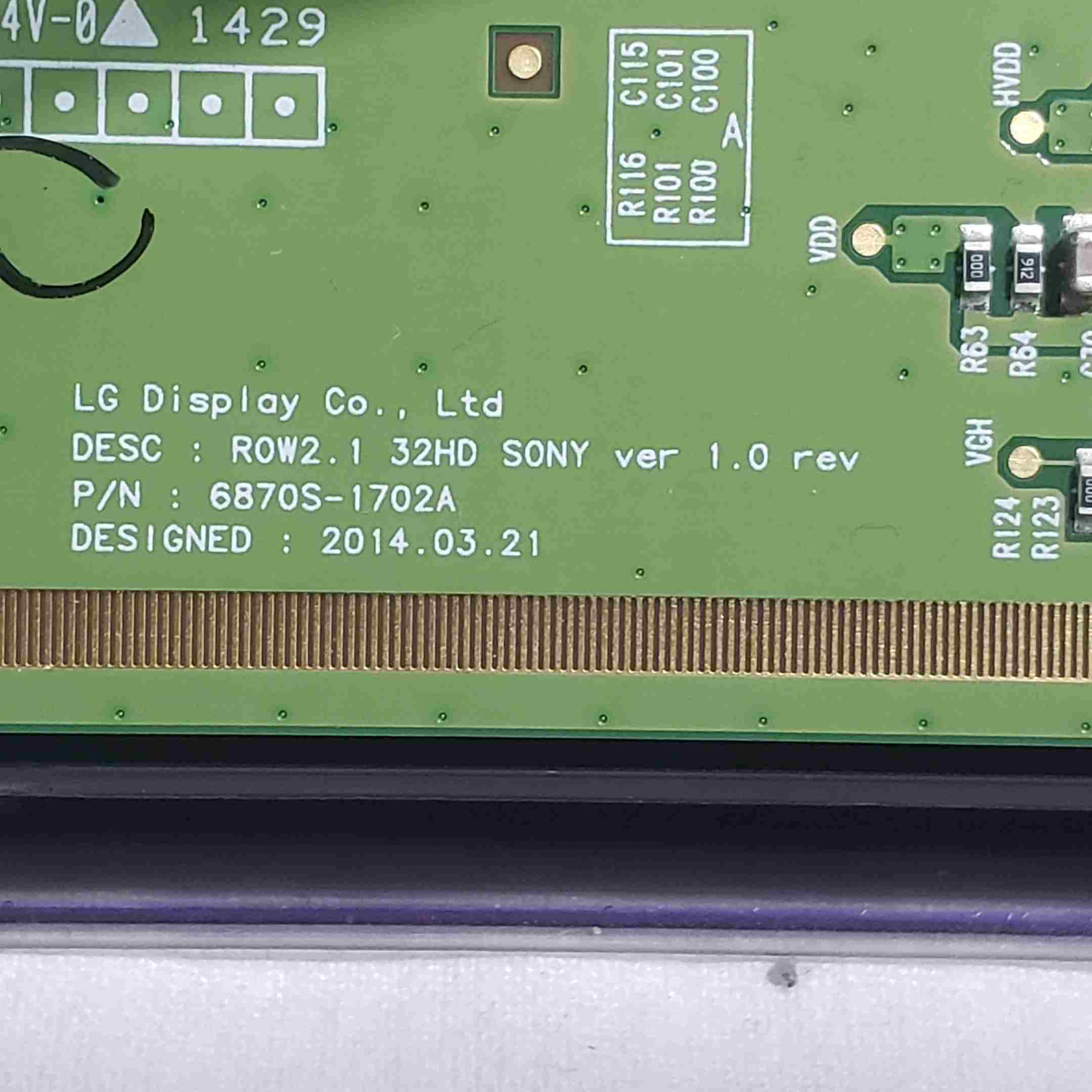

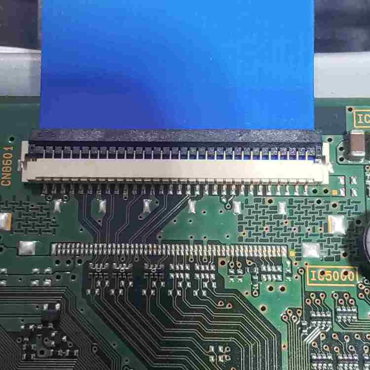

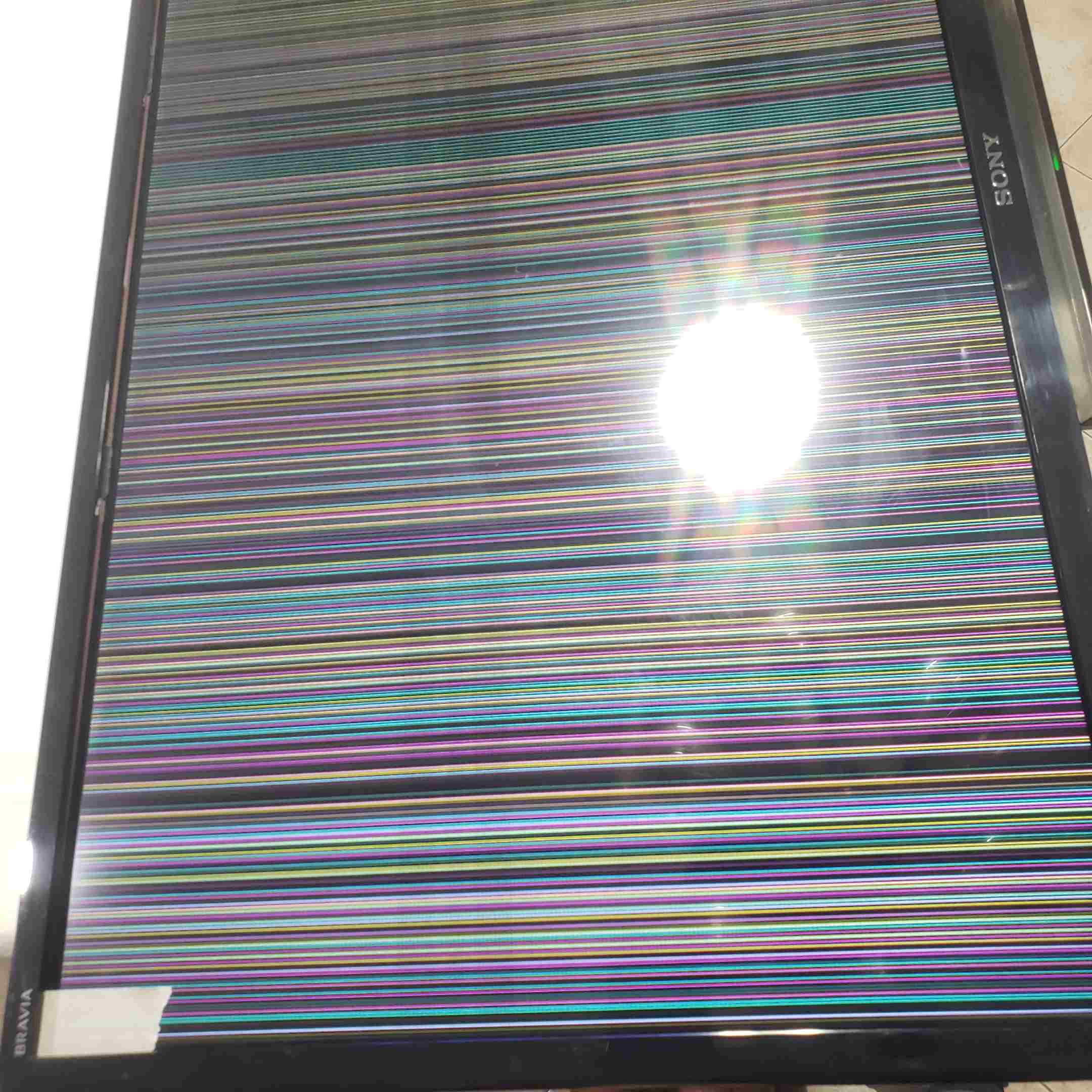

t-con pannello tv LC320DXJ(SF)(A9)
salve
avrei un tv sony con tcon  LC320DXJ(SF)(A9) ed fa tutte righe vertivali , pero prima di buttarla vorrei provare ad riprogrammare il firmware delle tcon
U5-2404,U12-2432 pero non so dove trovarlo , ho trovato un sito russo sul cui lo hanno pero non so come e possibile scaricarlo
mi aiutate ?
grazie
Se ti interessa trovare una diagnosi ti posso aiutare, se no non so come aiutarti, servirebbe una foto del difetto, poi la tcon che scrivi mi sembra piu la sigla di uno schermo che di una tcon..
tcon integrata, ma la foto del difetto? hai controllato bene tutti i flat in kapton che non ce ne sia uno staccato o tagliato?
Modificato: da 3kek1
Foto20230921_194324.thumb.jpg.156006394924bbdd0890e7d4c9d2b78b.jpgOk foto
In passato una samsung led ha dato questo problema ed lho sistemata ripeogrammando  la tcon
le flat sono 2 saldate de non mi sembrano difettose perche toccandole il problema rimane stabile
si mi sembra che hai ragione, ma potrebbe pure essere la connessione lvds tra main board e tcon
Prima di cercare per un mucchio di tempo potresti controllare il segnale tra i pin 18,19, con oscilloscopio meglio, se no almeno con multimetro in volt. se hai zero volt è un problema. Potrebbe essersi staccata una resistenza?
20230922_203041.jpg.1552d6d5d1cf04f5935f5900e5c73e4d.thumb.jpg.9d31ea405b26de5ebac627ba485a7c89.jpg20230922_203050.thumb.jpg.f049d3eb15cdceea70541f31ba03a55d.jpg
devo misurali tra loro o verso massa ?
Modificato: da martin1984
il datasheet che ho preso si riferisce a un modello simile di sigla schermo ma vedo dalla foto che la piedinatura è diversa, fai cosi, vedi che ci sono 5 coppie di pin con le piste vicine? quelli sono segnali lvds, misurali tra di loro in volt, non so se la misura in volt va bene, io ho provato tanto tempo fa, non ricordo, se segna zero è un problema..
io ho trovato queste coppie ed su tutte ho 229mv  tranne su uno che ce sono 2 mv da entrabi i lati della flat video
Modificato: da martin1984
quella coppia a 2mv in uscita al connettore della main board cosa danno? Può essere la coppia che trasporta il sincronismo orizzontale e verticale..
  non lo so non ce scritto , , pero sulla t-con non dovrebbero esserci dei test point ?
ma mica scrivono un libro sulle schede , sono informazioni da datasheet, io quello del tuo schermo non l'ho trovato, test point non ce ne sono fidati
..su quelle coppie prova a misurare su ciascuna quanti ohm hai, dovrebbero essere 100, tv spento ovviamente
Modificato: da 3kek1
Mi sono fatto prestare questo strumento per provare ma il cavo !!
io avevo scaricato un datasheet che riporta le stesse cose del tuo ma entrambi non corrispondono come piedinatura rispetto alla tua foto, quell'attrezzo lo puoi mettere via, non ci sono dubbi che lo schermo non va  ,, perché non misuri come ti ho detto?
Ho misurato ho 105ohm su tutti i gruppi
Modificato: da martin1984
penso piu al firmware dunque.. se non ne trovi uno da schermo uguale, puoi andare su beyondinfinite.com sez. datasheet e trovi quelli con nome simile di cui cercare il firmware, sono pochissimi i siti che offrono questi tipi di file.. salva quello attuale e provane altri se mai..
Modificato: da 3kek1
