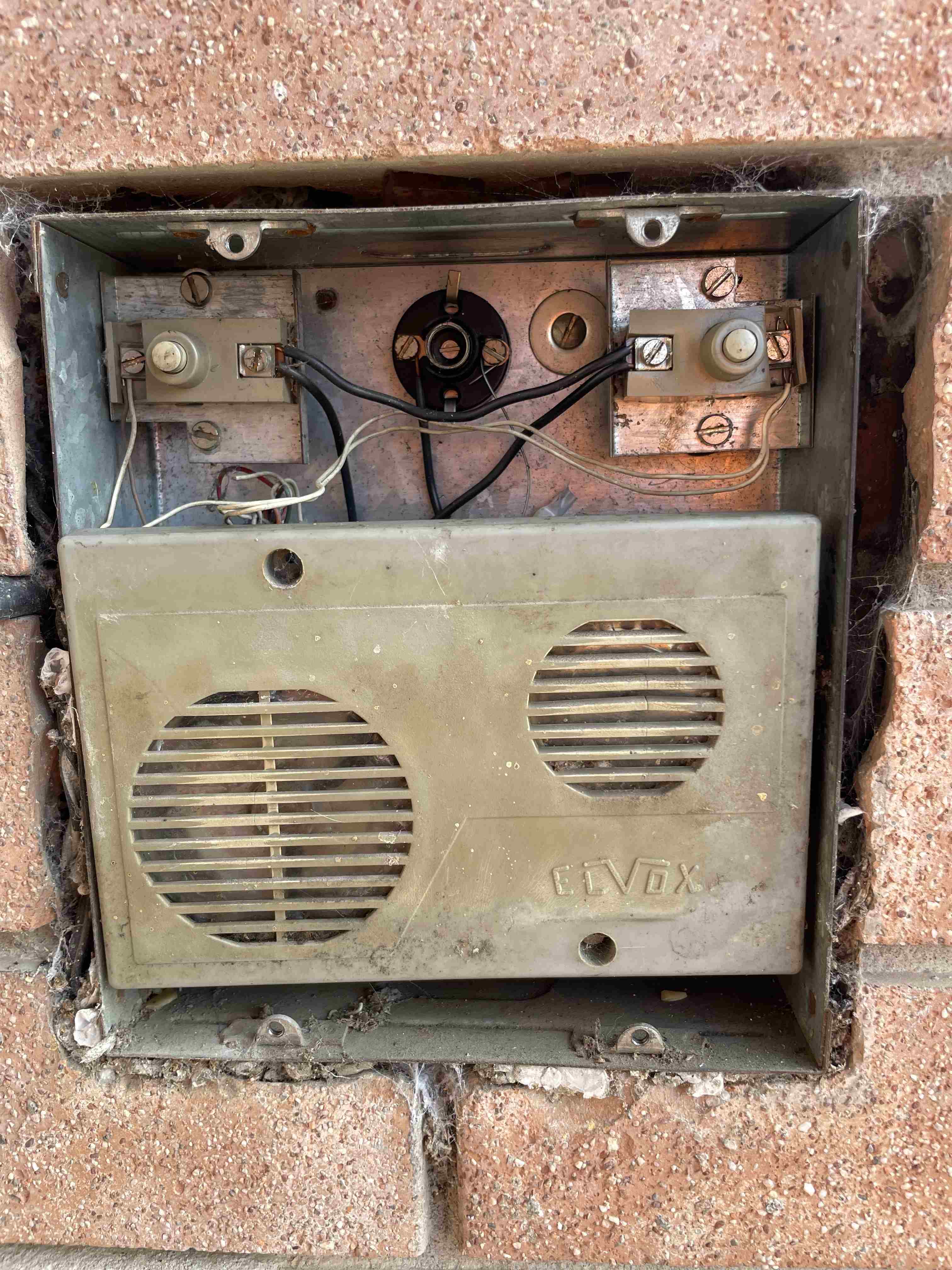

Pulsantiera esterna elvox
Qualche mese fa ho messo mano alla pulsantiera esterna del citofono per sostituire un tasto che si bloccava e ho notato che all'interno c'è la predisposizione per la lampadina ed è anche già cablata, come faccio a risalire al voltaggio? e che tipo di lampadine devo mettere? grazie.
Ciao stepal,
13 ore fa, stepal ha scritto:
c'è la predisposizione per la lampadina ed è anche già cablata, come faccio a risalire al voltaggio? e che tipo di lampadine devo mettere?
Lampadina a vite con attacco E10 (Edison 10), tensione 24V / potenza 2,8/3 Watt.
Comunque, ai capi del portalampade dovrebbero esserci 12V teorici, poi il trasformatore ne eroga quasi sicuramente qualcuno in più tra i 15/16VAC, ma si mettono lampadine a 24V perché altrimenti ne dovresti cambiare una alla settimana.
Quando le acquisti, procuratene almeno due / tre che non vanno a male e non devi metterle in frigorifero, ma sono sempre utili
Prego di niente, ciao
