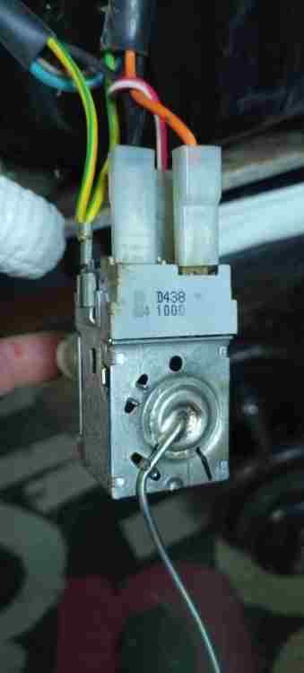

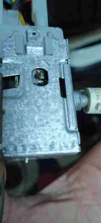

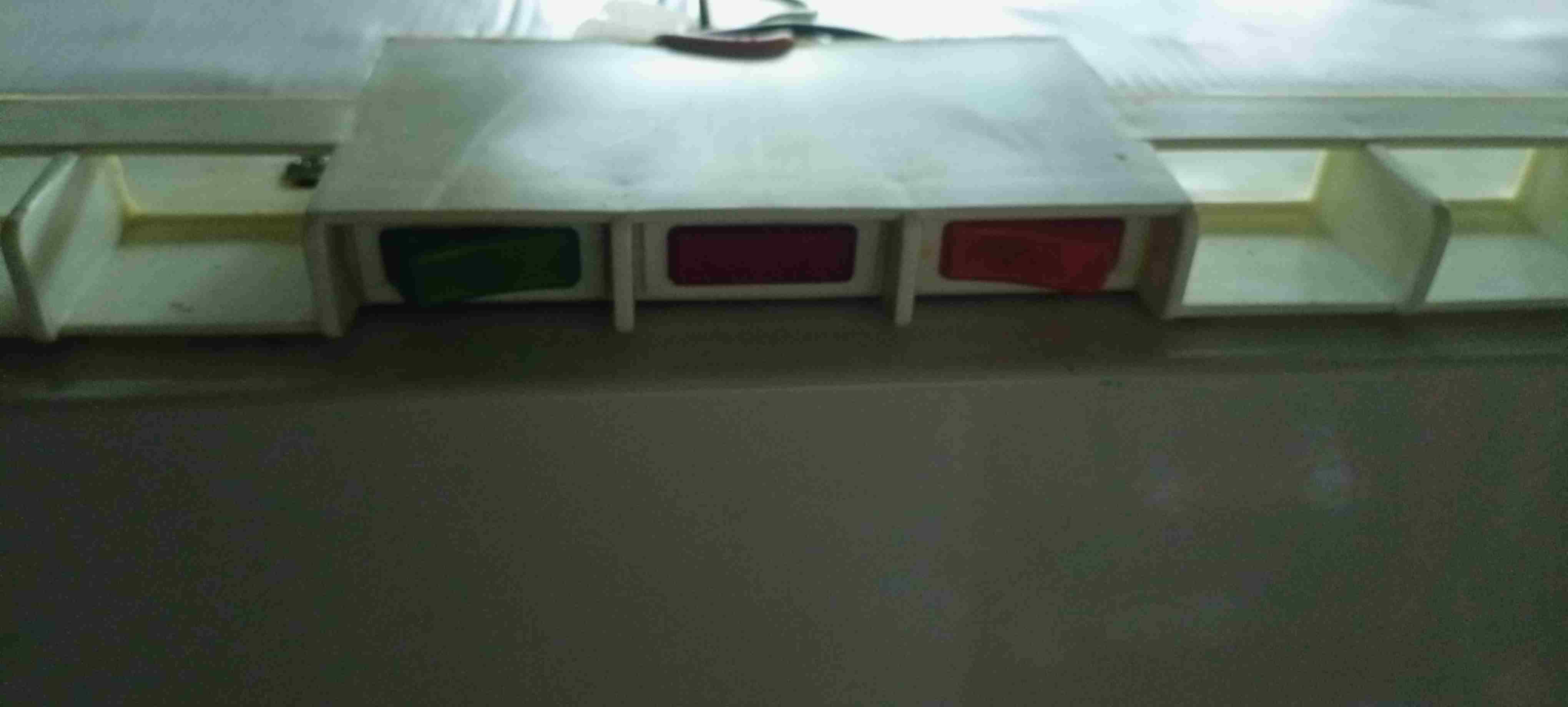

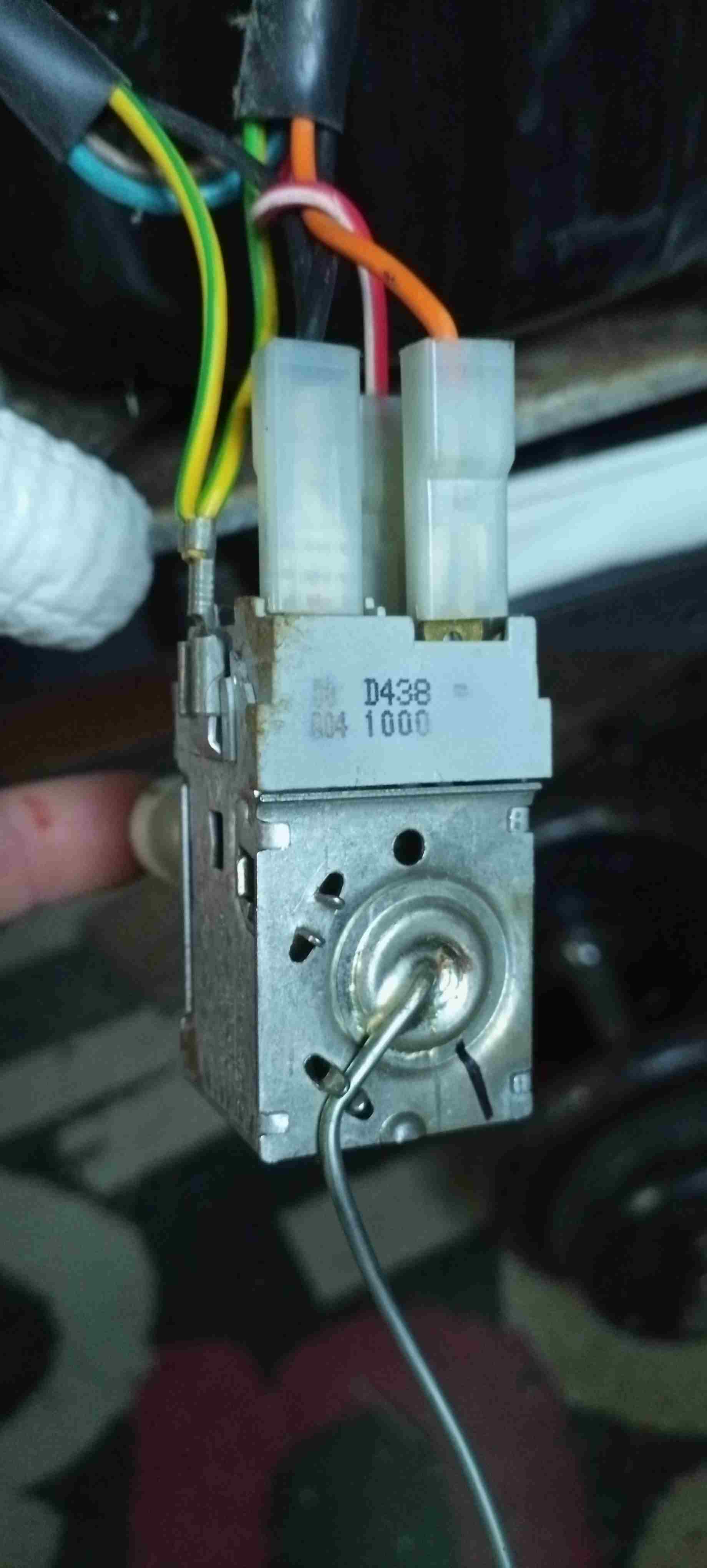

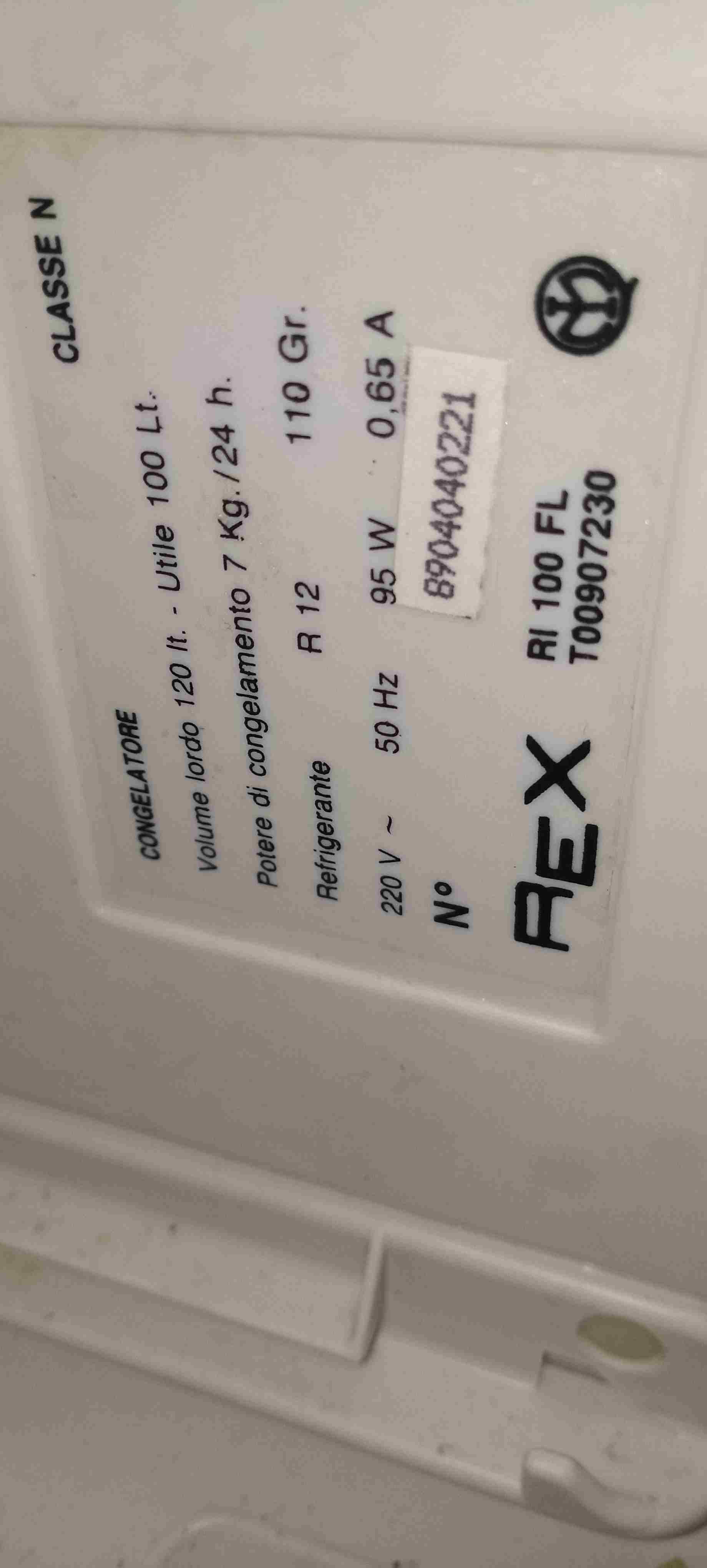

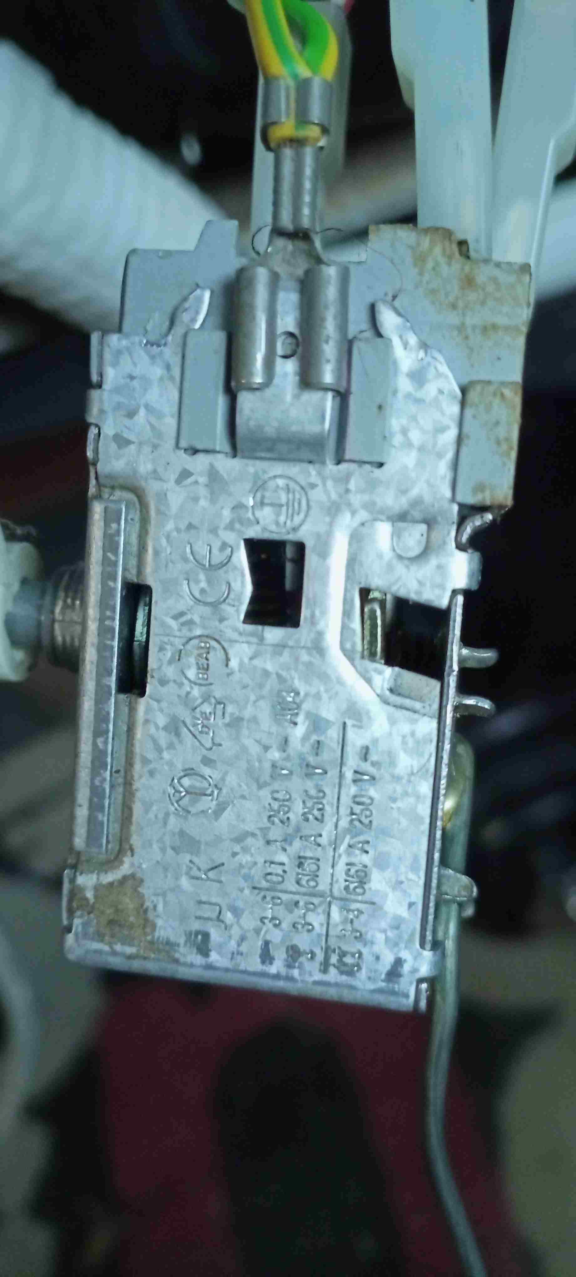

trittico6969 Inserito: 22 settembre 2023 Segnala Inserito: 22 settembre 2023 Salve, ho ripreso un vecchio congelatore che avevo messo nello sgabuzzino da parecchi anni, prima di metterlo in funzione ho messo una bottiglia d'acqua dentro per provarlo , la bottiglia congela ma il termostato non stacca mai. Sono andato ha una discarica e ho preso tre termostati di congelatore della stessa grandezza. Non voglio spendere soldi se non sono sicuro che funzioni. Ho cambiato il termostato e subito ho notato una differenza e cioè che la luce rossa che e' in mezzo all'interruttore verde e all'interruttore arancione, si accende molto più forte di quanto c'era il termostato originale, l'ho messo in funzione, la bottiglia d'acqua si congela ma il frigo non stacca mai... Metto un altro termostato stessa cosa, metto l'ultimo termostato e la luce si riaccende come con il termostato originale ,cioè fioca , e con quest'ultimo termostato non si accende proprio. Premetto che i tre fili non so come vanno quindi ho fatto tante prove invertendoli, ma è sempre uguale
Alessio Menditto Inserita: 22 settembre 2023 Segnala Inserita: 22 settembre 2023 Siccome siamo in un forum tecnico, puoi dare qualche dato di temperatura? A -20 l’acqua gela, ma anche a -5…se non si sa la temperatura si parla un po’ a vuoto.
trittico6969 Inserita: 23 settembre 2023 Autore Segnala Inserita: 23 settembre 2023 ho solo un termostato di caldaia e un telecomado di un condizionatore che misurano la temperatura, ma non so se lo metto nel congelatore si rovina!
Alessio Menditto Inserita: 23 settembre 2023 Segnala Inserita: 23 settembre 2023 Ma li vendono a poco prezzo…se tu non sai a quanti gradi è il vano è inutile cambi i termostati, se sono tarati a -20 e dentro hai -10 perché si sta scaricando e meno di così lui non può scendere, il compressore è sempre acceso perché i termostati non hanno ancora raggiunto la temperatura, se invece i termostati sono guasti o non sono compatibili per il tuo congelatore, pur essendo a -20 loro continuano a tenere acceso il compressore. Il sintomo è lo stesso (compressore che non si ferma) ma le cause sono due, e se non sai la temperatura non puoi essere sicuro, a meno che non mi dici che tu al tatto riconosci carne a -5 e a -20, e allora alzo le mani.
trittico6969 Inserita: 23 settembre 2023 Autore Segnala Inserita: 23 settembre 2023 ma mi sai dire intanto perchè la spia rossa con due termostati si accende fioca e con gli altri due è forte? e i tre fili come vanno collegati?
reka Inserita: 23 settembre 2023 Segnala Inserita: 23 settembre 2023 metti almeno la sigla o le foto del tutto così si può capire.. mica son tutti uguali i congelatori e magari anche se identici a vista son diversi pure i termostati.
Alessio Menditto Inserita: 23 settembre 2023 Segnala Inserita: 23 settembre 2023 10 ore fa, trittico6969 ha scritto: ma mi sai dire intanto No perché in queste cose c’è un ordine di controlli da fare, e da quelli si può dedurre la risposta alla tua domanda.
