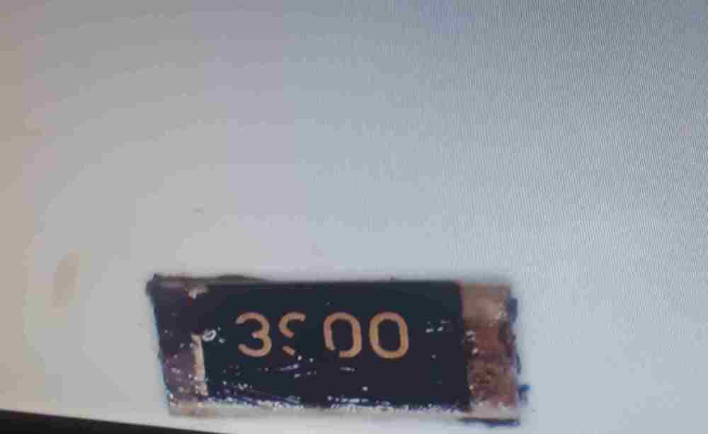

Smd 3900
Salve ho smontato una scheda da un ferro da stiro  bosch e ho notato una resistenza smd ossidata quasi staccata non sono riuscito a saldare vorrei sostituire con una resistenza  normale che valore risulta con scritta 3900 grazie
Questa è la foto della residenza che dovrei sostituire con una normale a che valore corrisponde. grazie
Sarebbe equivalente a una 4 colori, per cui 390 seguito da 0 zeri, quindi 390 ohm.
Anche se ossidata, dovresti comunque riuscire a misurarla con un tester.
Questa è la foto Grazie Ctec per effettivamente sono riuscito a legg6la misura è 390 hom grazie ancora
