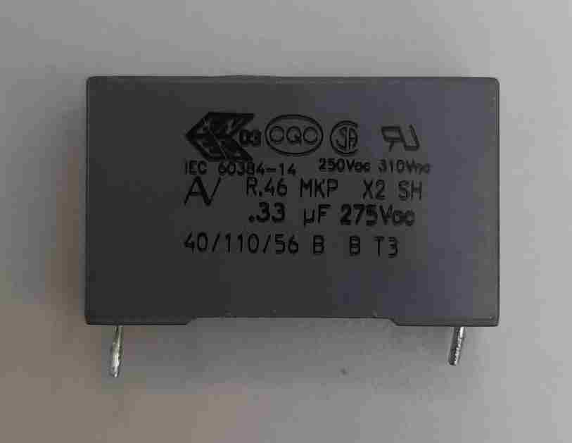

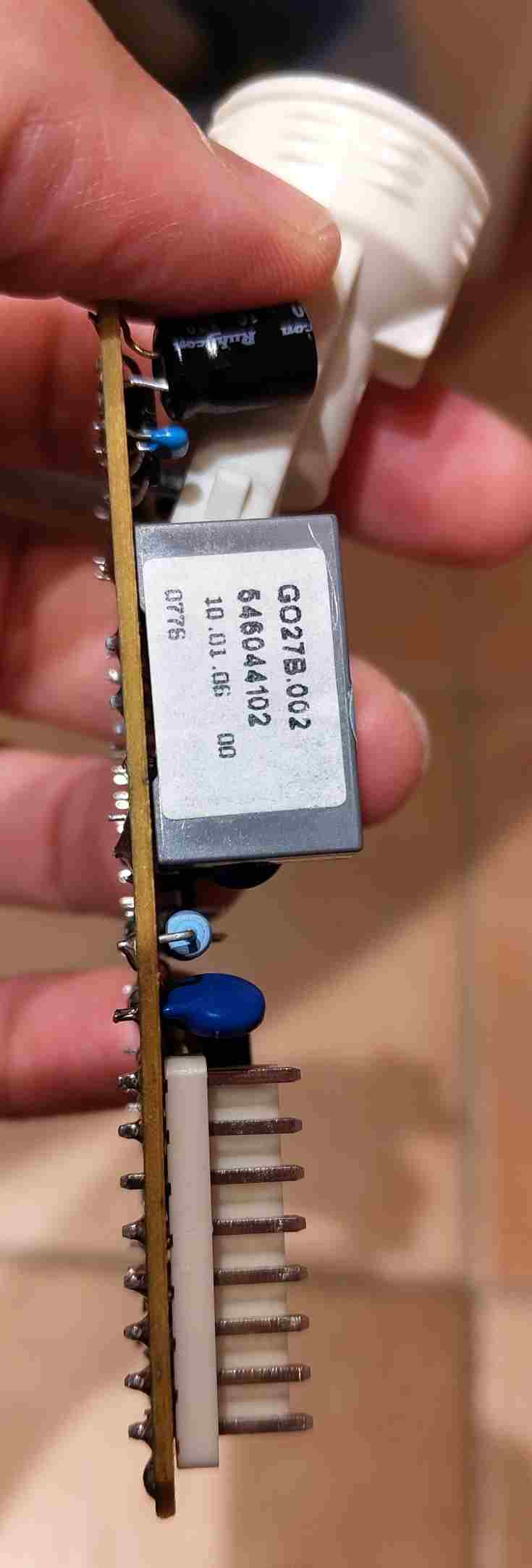

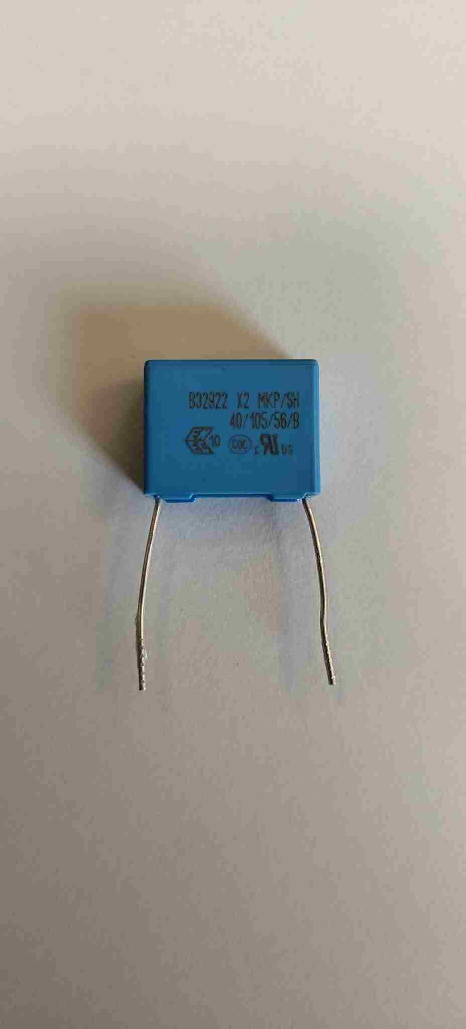

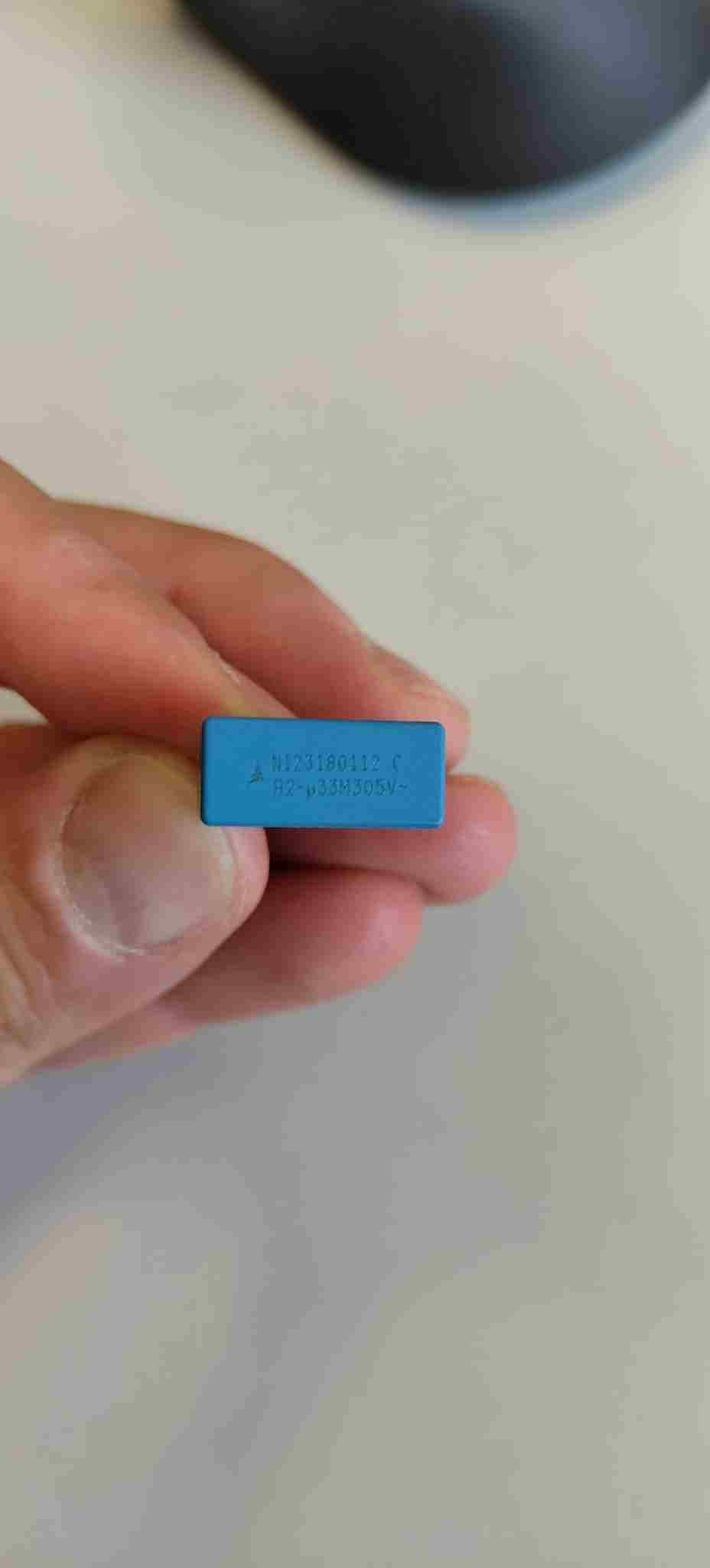

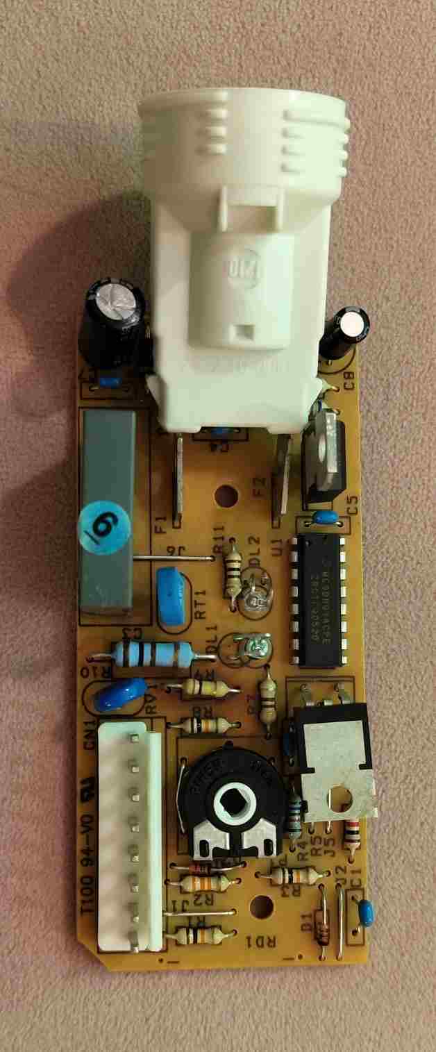

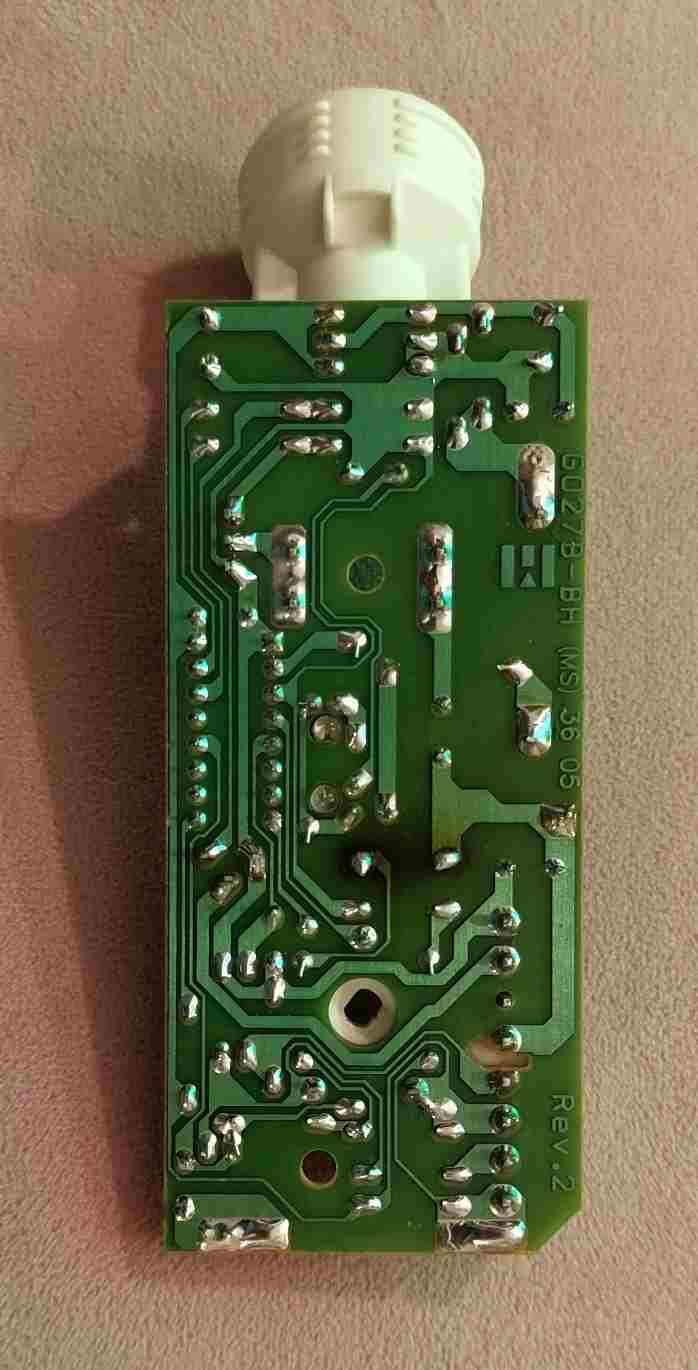

franky1978 Inserito: 22 settembre 2023 Segnala Inserito: 22 settembre 2023 ciao a tutti, scrivo in questo forum perchè spero che qualcuno possa darmi dei suggerimenti per capire l'anomalia riscontrata. Ho un frigorifero Nardi che monta la scheda GO27B-BH dove da un po' di tempo si verifica un fenomeno molto strano (allego le foto della scheda): quando apro la porta del frigo, si accende la lampada per pochi millisecondi, per poi spegnersi e riaccendersi nell'arco di una frazione di secondo (tipo un reset scheda). In concomitanza di questo spegnimento della lampada, si spegne anche il compressore facendo intervenire il suo termoprotettore. In sintesi, quando apro la porta del frigo si spegne per una frazione di secondo lampada e compressore e questo impedisce di far partire correttametne il compressore. Sembrerebbe un reset del microcontrollore causato dal pilotaggio lamapa, che quindi interrompe per pochi millesecondi il Triac lampada (ST BTB04 600T) e Triac compressore (BT137 600D). Posso impotizzare che sia un reset del micro poichè anche il led verde di alimentazione si accende e si spegne insieme alla lampada. Ho provato anche a sostituire una resistenza posizionata nel punto dove il PCB sembrerebbe leggermente scuro, ma il problema è rimasto. Potrebbe essere un problema del Triac della lampada, oppure qualche condensatore di filtro? Grazie mille
fisica Inserita: 23 settembre 2023 Segnala Inserita: 23 settembre 2023 per non andare a caccia di cose strane, inizia sostituendo tutti i condensatori elettrolitici e quello in polistirene (rettangolare grosso) C3, C7, C8
Stefano Dalmo Inserita: 23 settembre 2023 Segnala Inserita: 23 settembre 2023 Sostituisci il condensatore in poliestere grigio . È il maggior indiziato . se hai un capacimetro lo puoi misurare .
franky1978 Inserita: 28 settembre 2023 Autore Segnala Inserita: 28 settembre 2023 Grazie mille per le info. Effettivamente ho misurato la capacità dei 3 condensatori ed il C3 (polipropilene) è completamente andato. A casa ho questo condensatore (sempre X2), ma leggermente diverso dall'originale (almeno il passo). Secondo voi è compatibile? L'ho misurato e sembra essere 0.29uF. https://www.farnell.com/datasheets/3679118.pdf Grazie ancora
franky1978 Inserita: 28 settembre 2023 Autore Segnala Inserita: 28 settembre 2023 Mi ero dimenticato di allegare la foto del condensatore rotto. Grazie
fisica Inserita: 28 settembre 2023 Segnala Inserita: 28 settembre 2023 è equivalente, ma se hai misurato 0,29 microF comincia ad essere già un po' spompato. Per provare va bene, ma ricordarsi che è sotto del 15%
Stefano Dalmo Inserita: 28 settembre 2023 Segnala Inserita: 28 settembre 2023 Come ti hanno già detto puoi provare per vedere se è lui , ma io ti consiglio di comprarlo di uguale capacità .. Poi fai te , al limite quando sarà necessario lo sostituisci di nuovo.
franky1978 Inserita: 29 settembre 2023 Autore Segnala Inserita: 29 settembre 2023 Ok grazie mille. Per ora lascio questo in attesa di ordinarne uno identico. Ho comunque provato ieri sera ed ora il frigorifero funziona perfettamente.
fisica Inserita: 29 settembre 2023 Segnala Inserita: 29 settembre 2023 14 minuti fa, franky1978 ha scritto: ora il frigorifero funziona perfettamente molto bene, però occhio a sostituire il pezzo senza attendere che si ripresentino problemi!
franky1978 Inserita: 29 settembre 2023 Autore Segnala Inserita: 29 settembre 2023 Ok. Qual è un buon sito internet dove acquistare la capacità? Io conosco RS o DigiKey ma costano moltissimo le spedizioni. Grazie ancora
fisica Inserita: 29 settembre 2023 Segnala Inserita: 29 settembre 2023 10 minuti fa, franky1978 ha scritto: Qual è un buon sito internet di solito si usano quelli, non so dove tu abiti, ci sono anche negozi di componenti elettronici o semplici riparatori.
franky1978 Inserita: 29 settembre 2023 Autore Segnala Inserita: 29 settembre 2023 Mi è venuto solo un dubbio: nella capacità da sostituire cosa indicano le lettere "B B T3"? Non riesco a capire come individuare il componente. Ad esempio in DigiKey trovo: https://www.digikey.it/it/products/filter/condensatori-a-film/62?s=N4IgjCBcoLQCxVAYygMwIYBsDOBTANCAPZQDaIcAnGHAMwgC6AvoTAKyIgqQY4HFkQ9ZixAAmQQAYAdLVoBXAGKMmQA Dovrebbe essere quello che ho io. Sbaglio? Grazie ancora
fisica Inserita: 29 settembre 2023 Segnala Inserita: 29 settembre 2023 considera i dati principali 0,33 microF, MKT tensione attorno ai 300Vac. Per sapere il significato degli altri termini devi trovare il costruttore e il datasheet relativo a quel particolare componente.
Stefano Dalmo Inserita: 29 settembre 2023 Segnala Inserita: 29 settembre 2023 Io li compro da un venditore di componenti elettronici del posto , mi costano di meno . Comunque , la cosa importante è che hai risolto, poi lo cambi .
franky1978 Inserita: 29 settembre 2023 Autore Segnala Inserita: 29 settembre 2023 Grazie mille per il supporto
