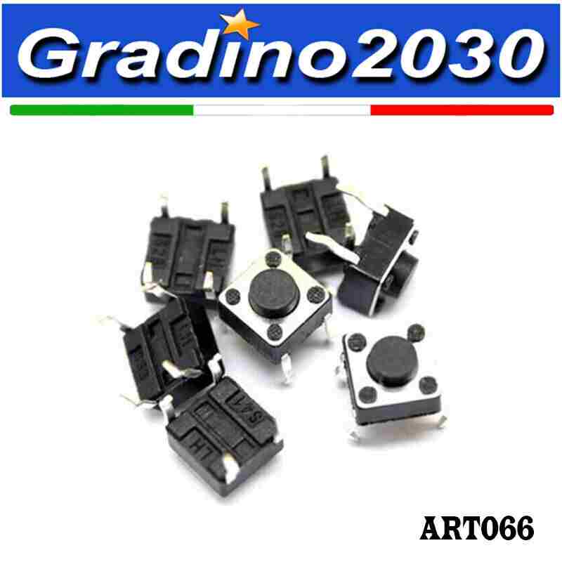

sebastiano58 Inserito: 23 settembre 2023 Segnala Inserito: 23 settembre 2023 Ciao raga, ho un piccolo dilemma da risolvere, dovrei comprare dei micro interruttori on/off tipo quelli della foto allegata, ma non so se questi sono solo attivi alla pressione oppure restano permanenti o su OFF o su ON. In caso che non sono del tipo permanenti mi sapreste indicare la dicitura del modello da cercare? Un grazie infinite. By byhttps://t.ly/v6I-khttps://t.ly/v6I-k
patatino59 Inserita: 23 settembre 2023 Segnala Inserita: 23 settembre 2023 Quelli sono pulsanti. Non esistono interruttori così piccoli Se proprio vuoi usarli per mancanza di spazio ci puoi comandare un circuito elettronico che faccia quello che chiedi, ma non saprai lo stato dell'uscita dall'aspetto del pulsante, che è sempre lo stesso, mentre con un interruttore hai anche un feedback visivo.
camp1 Inserita: 23 settembre 2023 Segnala Inserita: 23 settembre 2023 Con quelle dimensioni potresti usare dei dipswitch, che alla fine occupano anche meno spazio, ma sono a slitta, non a pressione e ti danno il feedback visivo
Dumah Brazorf Inserita: 23 settembre 2023 Segnala Inserita: 23 settembre 2023 (modificato) Cerca "microinterruttore latching". Necessitano di più spazio in altezza rispetto ad un pulsantino. Modificato: 23 settembre 2023 da Dumah Brazorf
