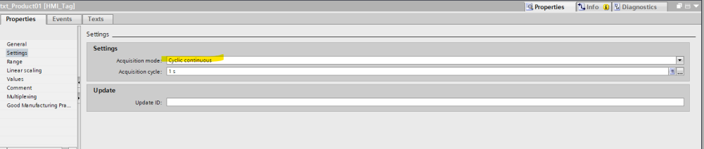

Pannelli Comfort campi della lista testi visibili solo dopo selezione
TP 900 Comfort, pop up con campo di I/O con lista testi di input/output: la lista appare vuota, appare il testo  al momento che  viene selezionata la corrispondente riga;
Dov è l'inghippo?
Hai fatto una compilazione sw completa del pannello ?
Hai più di una lingua e non ci sono le traduzioni della lingua che stai usando per i testi presenti nella lista testi in uso!
Modificato: da drn5
Significa che la variabile associata alla lista ha un valore al quale non corrisponde nessun testo.
Ho avuto modo di vedere di persona e c'è un informazione in più: i campi della lista di testo sono composti da testo statico (visualizzato correttamente) e valore di TAG (String) del PLC ( che non viene visualizzato);in pratica il valore del TAG viene visualizzato quando viene selezionata la riga corrispondente
devi cambiare il modo di aggiornamento della variabile su HMI, era capitato anche a me.
Prova a mettere ciclo continuo
Ma stai visualizzando una lista di testi od una stringa? Non si capisce.
I testi della lista sono costituiti da testo statico e da una variabile di tipo stringa;
Var=1    testo1 <tag1>
Var=2.   Testo2<tag2>
...etc
Tag1, tag2 sono variabili di tipo stringa ( fanno parte di una struttura all interno di una DB)
Modificato: da aleb2
Quindi hai inserito un campo di tipo "testo" nel testo della lista di testi, hai associato una variabile di tipo "string", e il valore di questa stringa viene visualizzato solo quando selezioni una voce della lista in runtime?
Per esempio, visualizzi "testo 1" ma non il contenuto della stringa <tag1>.
Quando selezioni una voce dalla lista, allora viene visualizzato anche il contenuto della stringa?
Ho provato con il simulatore, e non mi dà questo problema.
Sicuro di non avere problemi con le lunghezze delle stringhe? Come imposti il contenuto delle stringhe? Se visualizzi le stringhe nel DB, cosa vedi?
Corretto, nella db visualizzo il valore delle stringhe, non penso di aver problemi di lunghezza perché al momento della selezione appare il valore della stringa corretto, il contenuto può venire impostato da ogni hmi ( sono 6) su comando da pulsante;
La lista testi è su un pop up non so se cambia qualcosa
guarda il quinto post, ho avuto anche io questo problema ed ho risolto così
11 ore fa, Mattia Spoldi ha scritto:
guarda il quinto post, ho avuto anche io questo problema ed ho risolto così
Si è mia intenzione fare la prova sul campo appena  possibile
Provato funziona con l'aggiornamento variabile  ciclo continuo
grazie a tutti
per l'aiuto
Essendo le variabili stringa all interno di strutture, posso mettere a ciclo continuo solo la variabile stringa o tutta la struttura di cui fa parte?
Ho 6 hmi e su alcuni qualche variabile continua a non aggiornarsi
Il 26/9/2023 alle 23:09 , Mattia Spoldi ha scritto:
guarda il post, io questo problema ed ho risolto così
Modificato: da aleb2
a dire la verità non saprei, non ho mai provato, però volendo c'è un altro metodo per risolvere il problema, nel popup o nella pagina dove hai il campo I/O, metti N campi i/o con le tue N stringhe, poi li nascondi(ad esempio mettendogli sopra un rettangolo con il colore dello sfondo), in questo modo anche non mettendo l'aggiornamento ciclico le tag verranno aggiornate quando entri nella pagina.
