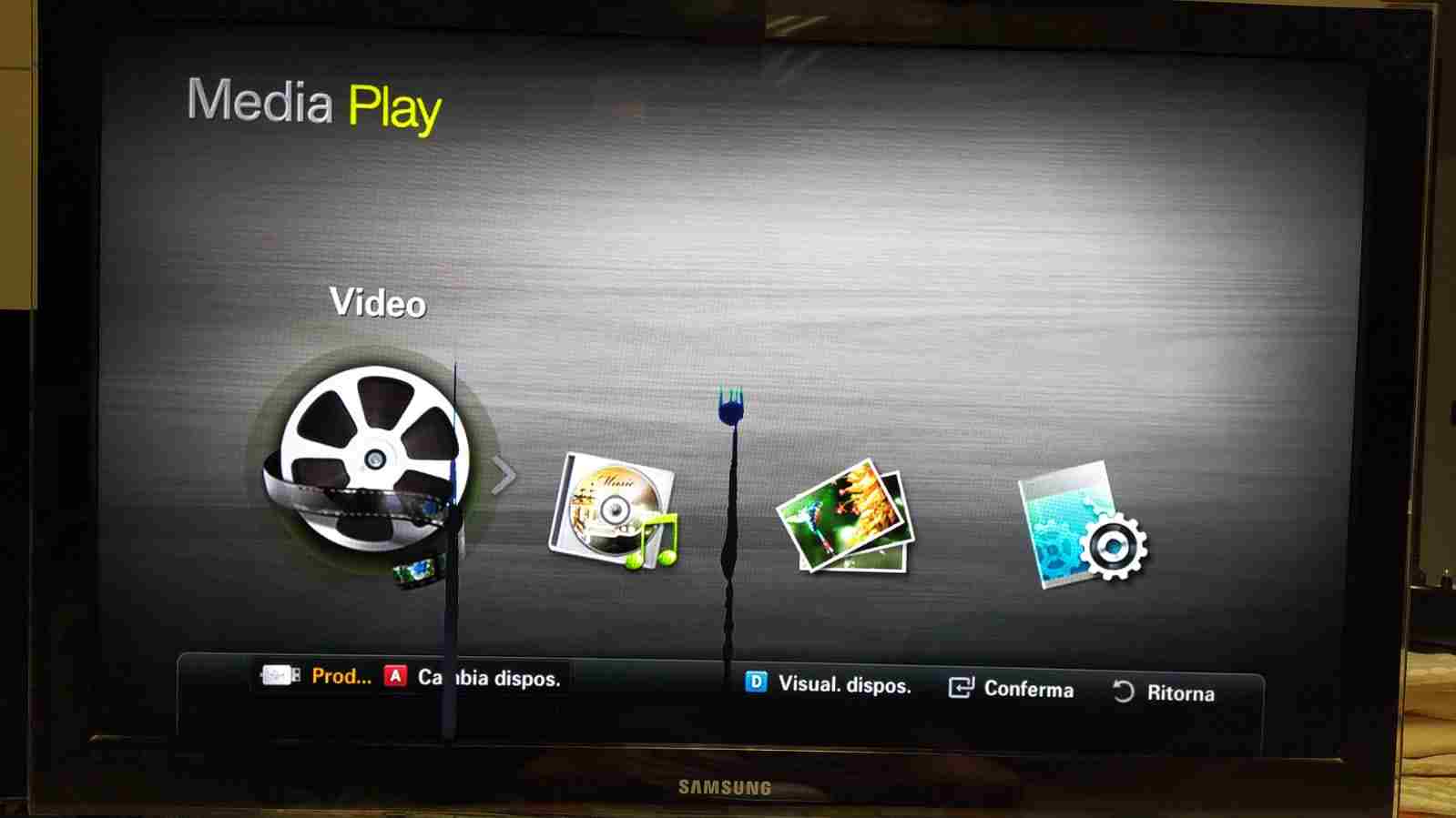

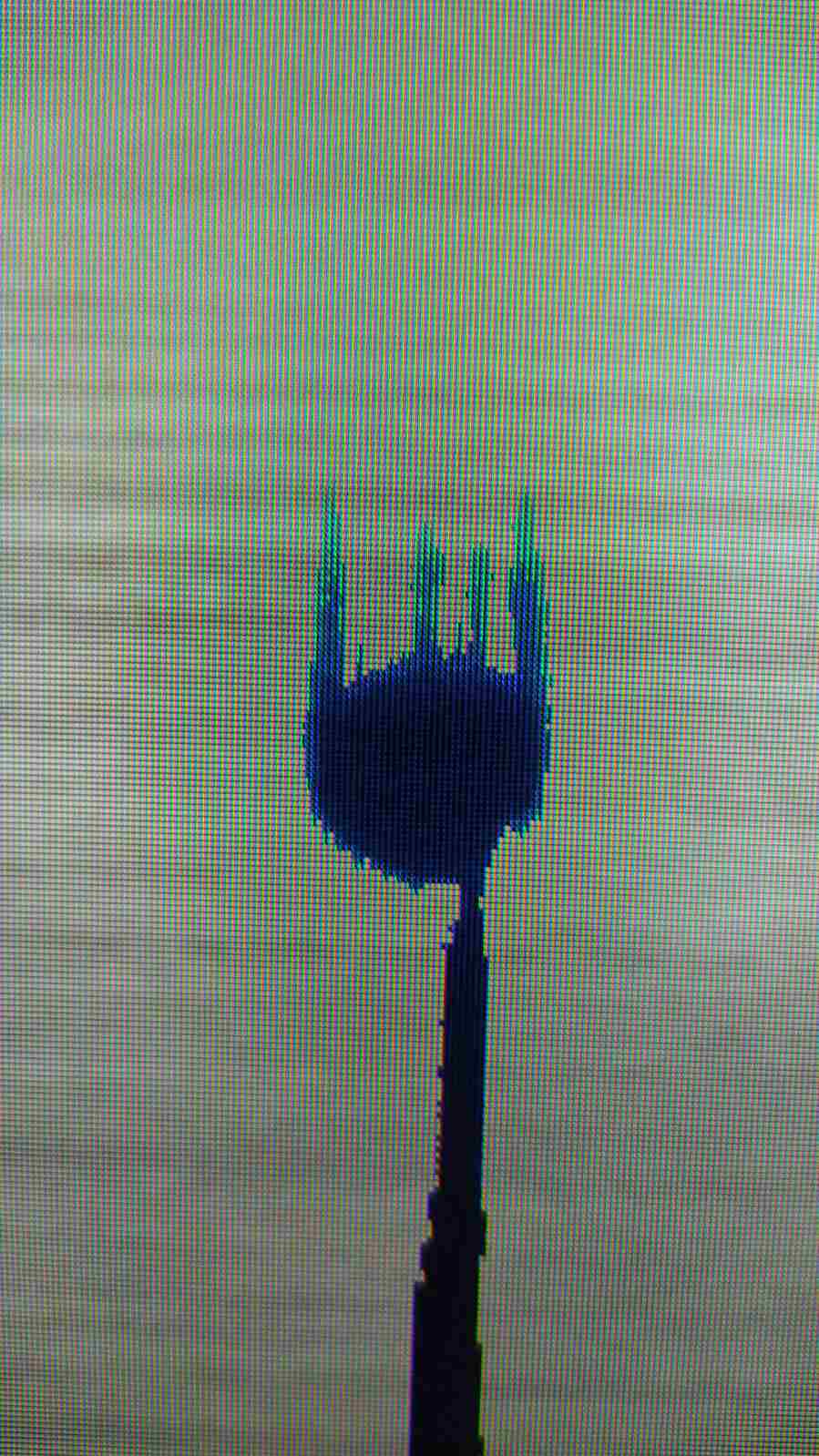

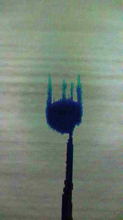

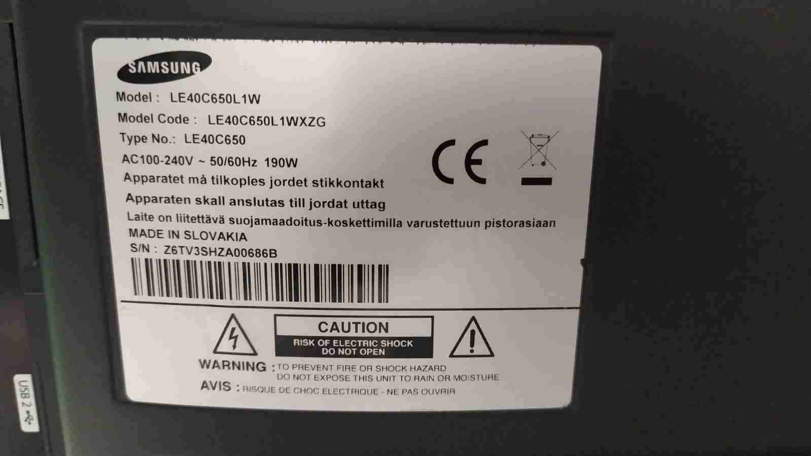

Samsung LE40C650 "macchiato"
Sono alla ricerca di un parere su questo difetto in quanto la mia esperienza sugli schermi LCD non è buona.
Un caro amico mi fa vedere la sua TV: presenta due strisce irregolari da meta schermo verso il basso.
L'ha portata in assistenza autorizzata Samsung e gli hanno detto che devono lavare/pulire lo schermo dall'interno, costo 150€.
Vi sembra credibile una diagnosi del genere???
Per me è il pannello, non riparabile, o sbaglio?
WhatsApp Image 2023-09-23 at 18.25.07.jpeg
WhatsApp Image 2023-09-23 at 18.30.34.jpeg
WhatsApp Image 2023-09-23 at 18.31.29.jpeg
11 ore fa, mistertv ha scritto:
Display danneggiato da urto.
Pensavo anche io, ma è verosimile che un'assistenza autorizzata dica certe fesserie al cliente?
In ogni caso 150€ non è percorribile e può essere solo un invito a comprare un TV nuovo...
La mia idea è che in assistenza abbiano un pannello usato da smaltire, e ovviamente non è vendibile ufficialmente, per cui si esprimono con "Pulizia interna", anziché con "Sostituzione", per evitare problemi di garanzia qualora il pannello usato abbia un guasto in futuro.
Il costo è alto, ma in linea con le tariffe dell'assistenza autorizzata.
Modificato: da patatino59
Riccardo Ottaviucci
è rimasto impresso anche l'oggetto con cui è stato colpito....🤣
Quote
La mia idea è che in assistenza abbiano un pannello usato da smaltire, e ovviamente non è vendibile ufficialmente, per cui si esprimono con "Pulizia interna", anziché con "Sostituzione", per evitare problemi di garanzia qualora il pannello usato abbia un guasto in futuro.
Concordo. Anche perchè sostituire un pannello è assolutamente antieconomico.
Chiedigli se ha preso un colpo, la serie C era quella piu economica no? Potrebbe avere lo schermo in plastica, magari si deteriora da solo, prova a punzicarlo con uno spillo, tanto è da buttare..
  • 3 weeks later...
L'ho reso all'amico così com'è... Oramai si era abituato a queste macchie😁
