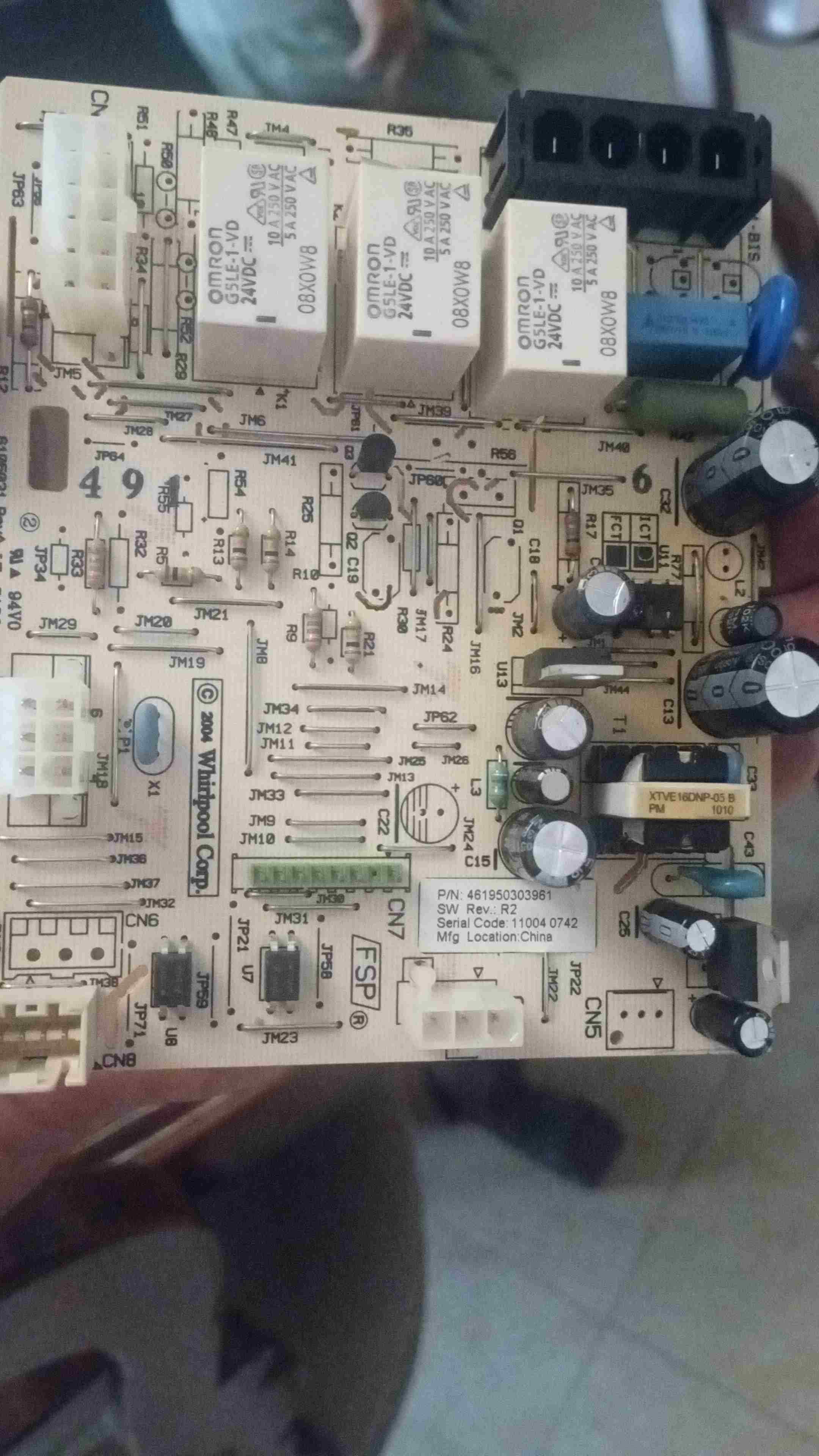

nufiro1 Inserito: 23 settembre 2023 Segnala Inserito: 23 settembre 2023 Buonasera la scheda del frigo Smeg ce325apnf e saltato l integrato dello switch, l'ho sostituito l integrato e tutti i condensatori elettrolitici che sono quasi sempre la causa del malfunzionamento del alimentatori switch. Ho montato la scheda il frigo parte ma dopo un po' mi dà errore di Black out lampeggiano i numeri delle temperature frizer e frigo e led rosso Black out ed il cicalino! La tastiera non permette di eseguire niente! Il motore funziona ed il frigo raffredda ma continua il lampeggio, nella scheda si sente un relè che attacca e stacca! Qualcuno mi può aiutare?
Stefano Dalmo Inserita: 23 settembre 2023 Segnala Inserita: 23 settembre 2023 (modificato) Posta una foto della scheda . Hai visto se ha un condensatore in poliestere sulla zona di alimentazione? Modificato: 23 settembre 2023 da Stefano Dalmo
nufiro1 Inserita: 24 settembre 2023 Autore Segnala Inserita: 24 settembre 2023 Il 23/09/2023 alle 20:22 , Stefano Dalmo ha scritto: Posta una foto della scheda . Hai visto se ha un condensatore in poliestere sulla zona di alimentazione? Expand Si certo che c'è l ha come si evince dalla foto, ma la sua funzione e da filtro sulla 220!
Lockeid Inserita: 24 settembre 2023 Segnala Inserita: 24 settembre 2023 Provato a premere il tasto On Off a lungo?
nufiro1 Inserita: 25 settembre 2023 Autore Segnala Inserita: 25 settembre 2023 Il 23/09/2023 alle 20:22 , Stefano Dalmo ha scritto: Posta una foto della scheda . Hai visto se ha un condensatore in poliestere sulla zona di alimentazione? Expand Si certo che c'è l ha come si evince dalla foto, ma la sua funzione e da filtro sulla 220!
nufiro1 Inserita: 25 settembre 2023 Autore Segnala Inserita: 25 settembre 2023 Il 24/09/2023 alle 16:05 , Lockeid ha scritto: Provato a premere il tasto On Off a lungo? Expand Lo proverò domani, però bisogna capire che funzioni ha!
del_user_227154 Inserita: 25 settembre 2023 Segnala Inserita: 25 settembre 2023 Nessuno vieta che la scheda del frontalino abbia qualche problema.
Lockeid Inserita: 26 settembre 2023 Segnala Inserita: 26 settembre 2023 Il 25/09/2023 alle 18:44 , nufiro1 ha scritto: Lo proverò domani, però bisogna capire che funzioni ha! Expand Reset
nufiro1 Inserita: 26 settembre 2023 Autore Segnala Inserita: 26 settembre 2023 Il 26/09/2023 alle 07:40 , Lockeid ha scritto: Reset Expand Ok non lo sapevo perché non contemplato nel manuale.
nufiro1 Inserita: 26 settembre 2023 Autore Segnala Inserita: 26 settembre 2023 A mio avviso solo un tecnico Smeg potrebbe indicarci la strada giusta.
del_user_227154 Inserita: 26 settembre 2023 Segnala Inserita: 26 settembre 2023 Su questo bisognerebbe vedere.....
nufiro1 Inserita: 26 settembre 2023 Autore Segnala Inserita: 26 settembre 2023 Il 26/09/2023 alle 14:48 , campiglia ha scritto: Su questo bisognerebbe vedere..... Expand Se è disposto a svelare i segreti Smeg?
nufiro1 Inserita: 3 ottobre 2023 Autore Segnala Inserita: 3 ottobre 2023 Il 26/09/2023 alle 15:18 , nufiro1 ha scritto: Se è disposto a svelare i segreti Smeg? Expand Sostituito condensatore poliestere, tutti gli elettrolitici, l integrato continua attacca/stacca di un relè errore: black out il motore funziona il frigo raffredda! A questo punto non rimane che sostituire la scheda! La discussione si è fermata!
nufiro1 Inserita: 8 ottobre 2023 Autore Segnala Inserita: 8 ottobre 2023 Il 03/10/2023 alle 06:00 , nufiro1 ha scritto: Sostituito condensatore poliestere, tutti gli elettrolitici, l integrato continua attacca/stacca di un relè errore: black out il motore funziona il frigo raffredda! A questo punto non rimane che sostituire la scheda! La discussione si è fermata! Expand Fatto il reset il frigo funziona grazie a tutti riparata scheda sostituiti tutti gli elettroliti e anche il poliestere come suggerito.
