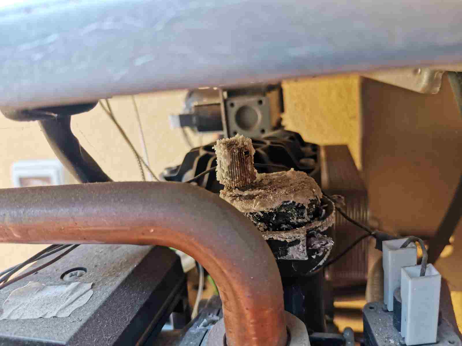

Monsone73 Inserito: 24 settembre 2023 Segnala Share Inserito: 24 settembre 2023 Salve a tutti, dopo un po' di anni la mia elexia confort e' ritornata a darmi problemi. In pratica qualche giorno fa ha iniziato a non mantenere la fiamma accesa per l'acqua sanitaria, facendo accendi e spegni dopo pochi secondi. Mi sono accorto che aumentando la temperatra dell'acqua (con la manopola) mettendola al massimo la fiamma si riaccendeva ma poco dopo si spegneva di nuovo. Ora non si accende piu' neanche con la tempertura al massimo. Il problema e' che non va in errore, anche con la fiamma spenta e' come se la caldaia sta funzionando correttamente. Ho provato ad accendere il riscaldamento e funziona correttamente. Ho scollegato elettricamente il termistore dell'acqua calda e la caldaia mi segnalava correttamente l'errore del termistore aperto. L'ho messo in corto e anche in questo caso mi segnalava l'errore di termistore chiuso. Qualcuno mi sa dire quali altre prove fare??? Grazie in anticipo Link al commento Condividi su altri siti More sharing options...
Stefano Dalmo Inserita: 24 settembre 2023 Segnala Share Inserita: 24 settembre 2023 (modificato) Cambia sensore sanitario , oppure al suo posto metti una resistenza del valore del sensore riscaldamento , quando è fredda l’acqua. Mi pare 10 k. .Se parte devi sostituire il sensore . Modificato: 24 settembre 2023 da Stefano Dalmo Link al commento Condividi su altri siti More sharing options...
Monsone73 Inserita: 24 settembre 2023 Autore Segnala Share Inserita: 24 settembre 2023 Grazie per la risposta. Mi sono accorto anche che l'elettrodo di ionizzazione era quasi rotto e toccandolo si e' spezzato. E' simasto solo una parte dell'elettrodo. Non penso che sia questo il problema perche' la fiamma per i riscaldamenti si attiva Comunque faro' la prova con una resistenza e vi sapro' dire Link al commento Condividi su altri siti More sharing options...
Monsone73 Inserita: 25 settembre 2023 Autore Segnala Share Inserita: 25 settembre 2023 Il 24/9/2023 alle 14:20 , Stefano Dalmo ha scritto: Cambia sensore sanitario , oppure al suo posto metti una resistenza del valore del sensore riscaldamento , quando è fredda l’acqua. Mi pare 10 k. .Se parte devi sostituire il sensore . Ciao, ho misurato la resistenza del "termistore riscaldamento" e mi dava circa 5k. Ho inserito una resistenza di 5k al posto del termistore acqua sanitaria e la fiamma si e' accesa! Misurando la resistenza del termistore acqua sanitaria mi dava 1k....quando sostituisco il termistore vi aggiorno. Grazie per le info... Per quanto riguarda l'elettrodo di ionizzazione conviene sostiruirlo?? Link al commento Condividi su altri siti More sharing options...
Bruno Pizzi Inserita: 25 settembre 2023 Segnala Share Inserita: 25 settembre 2023 Direi di sì, anche se non sono un tecnico specifico per caldaie, direi di sostituirlo Link al commento Condividi su altri siti More sharing options...
Stefano Dalmo Inserita: 25 settembre 2023 Segnala Share Inserita: 25 settembre 2023 Scusa , ma se si è spezzato , perché non sostituirlo? Link al commento Condividi su altri siti More sharing options...
Monsone73 Inserita: 27 settembre 2023 Autore Segnala Share Inserita: 27 settembre 2023 Il 25/9/2023 alle 16:51 , Monsone73 ha scritto: Ciao, ho misurato la resistenza del "termistore riscaldamento" e mi dava circa 5k. Ho inserito una resistenza di 5k al posto del termistore acqua sanitaria e la fiamma si e' accesa! Misurando la resistenza del termistore acqua sanitaria mi dava 1k....quando sostituisco il termistore vi aggiorno. Grazie per le info... Per quanto riguarda l'elettrodo di ionizzazione conviene sostiruirlo?? Ho sostituito il termistore e sembra che la caldaia funzioni correttamente. Noto solo che se metto la temperatara della caldaia al minimo (acqua sanitaria) la fiamma si spegne dopo 10/30 sec e si riaccende subito dopo. L'acqua in questo intervallo si raffredda leggermente (anche se resta molto calda) e poi ritorna come prima. Link al commento Condividi su altri siti More sharing options...
Monsone73 Inserita: 27 settembre 2023 Autore Segnala Share Inserita: 27 settembre 2023 Il 25/9/2023 alle 21:01 , Stefano Dalmo ha scritto: Scusa , ma se si è spezzato , perché non sostituirlo? Si, lo sostituiro sicuramente. Il 25/9/2023 alle 21:01 , Stefano Dalmo ha scritto: Scusa , ma se si è spezzato , perché non sostituirlo? Si, lo sostituiro sicuramente. Link al commento Condividi su altri siti More sharing options...
Monsone73 Inserita: 14 ottobre 2023 Autore Segnala Share Inserita: 14 ottobre 2023 Il 27/9/2023 alle 15:54 , Monsone73 ha scritto: Si, lo sostituiro sicuramente. Si, lo sostituiro sicuramente. Ciao, ho sostituito anche l'elettrodo di ionizzazione, la caldaia sta funzionando correttamente. Mi sono accorto anche che il degasatore si trova in queste condizioni. Puo' essere un problema? Link al commento Condividi su altri siti More sharing options...
Stefano Dalmo Inserita: 14 ottobre 2023 Segnala Share Inserita: 14 ottobre 2023 Per stare in quelle condizioni esce pure acqua , non solo aria . Senza muovere niente , elimina quel calcare , poi vedi a caldaia fredda se trovi bagnato , se rimane asciutto lascia stare , altrimenti va decalcificato internamente dove ha la chiusura a galleggiante . Al massimo si abbassa la pressione in caldaia più spesso del normale . Non può fare altro. Link al commento Condividi su altri siti More sharing options...
Monsone73 Inserita: 14 ottobre 2023 Autore Segnala Share Inserita: 14 ottobre 2023 Ok, grazie per il consiglio. Link al commento Condividi su altri siti More sharing options...
