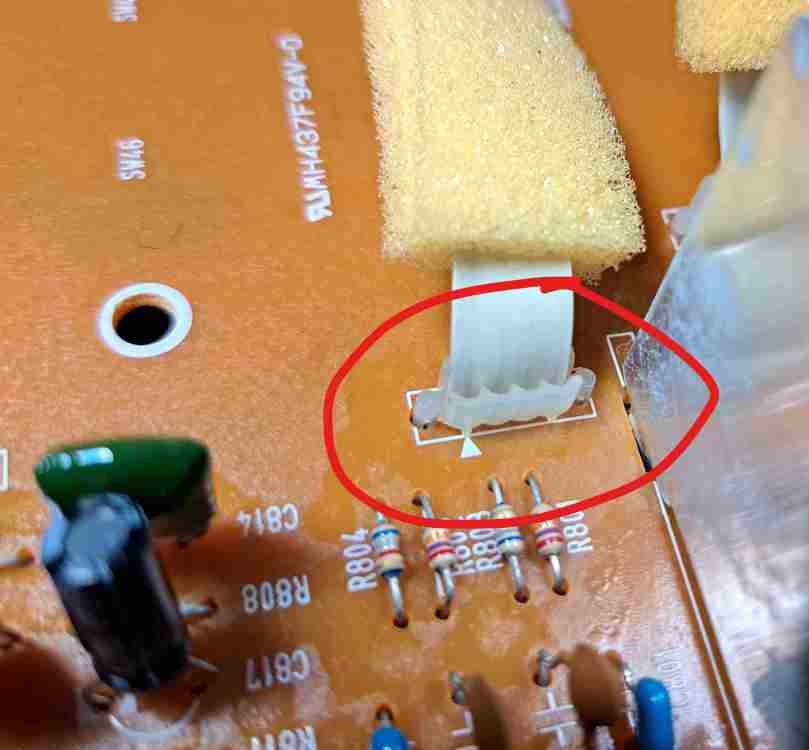

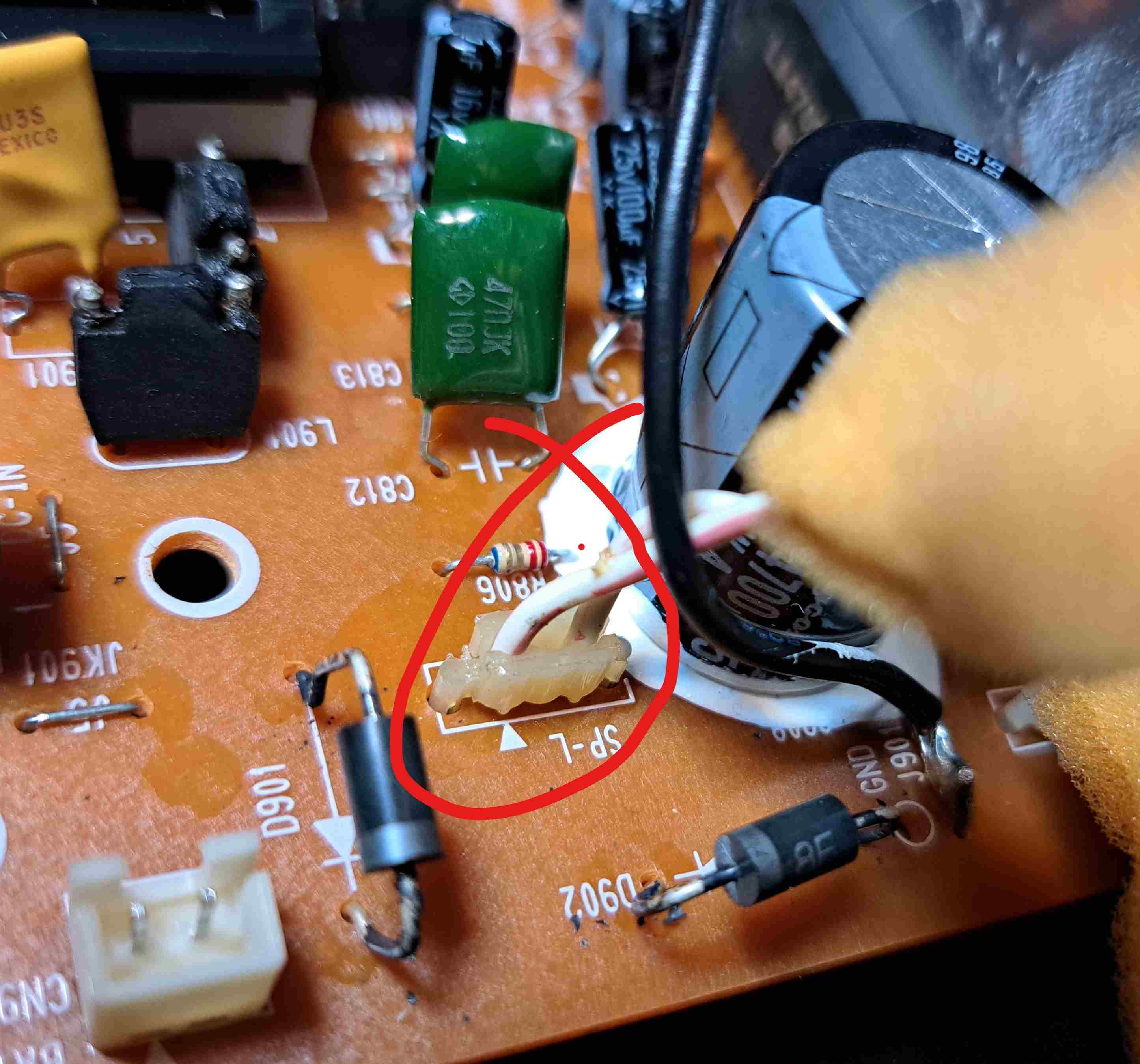

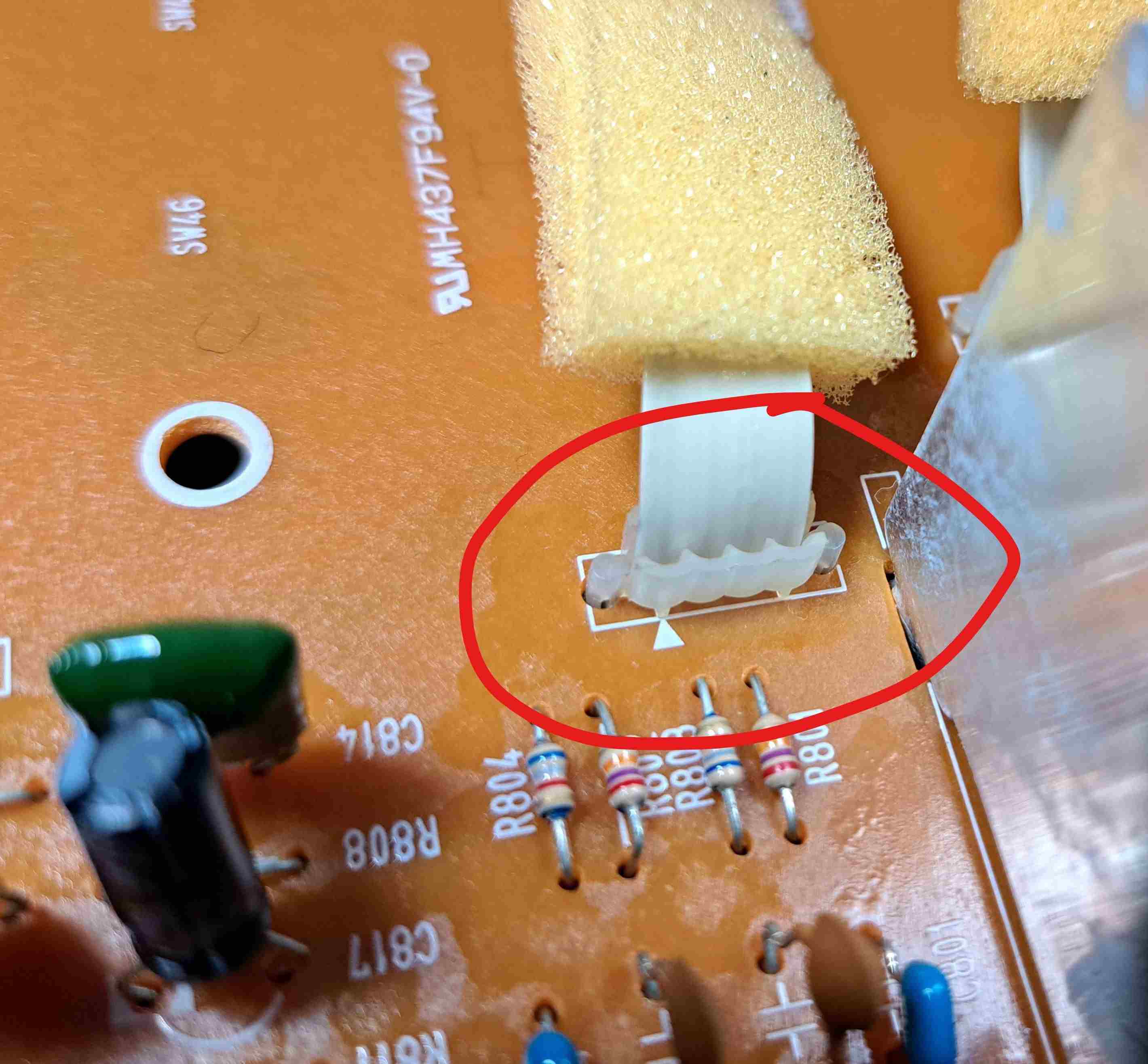

Strano connettore
Ciao,
sono alle prese con questi connettori su una scheda di una tastiera elettronica Yamaha fine anni '90.
Avete idea di come si stacchi e riattacchi il cavo?
Grazie.
Sembra che i cavi sono saldati e la plastica serva da antipiega.
In effetti anche a me sembra corretto quello che dici, però è strano: uno di quei cavi è saldato ad un altoparlante e altri vanno ad un'altra scheda. Se è effettivamente saldato, significa che devo smontare le due schede e l'altoparlante simultaneamente per poter tirare via la scheda che voglio io. Scelta curiosa... bah
All'altoparlante vanno due fili, e li puoi tagliare anziché dissaldare, per poi giuntarli
All'altra scheda invece vedo collegata una piattina, che passa da una fessura ed è saldata sotto dal lato rame delle piste.
Questo tipo di saldatura è delicata e richiede attenzione per non danneggiare piattina e circuito stampato.
