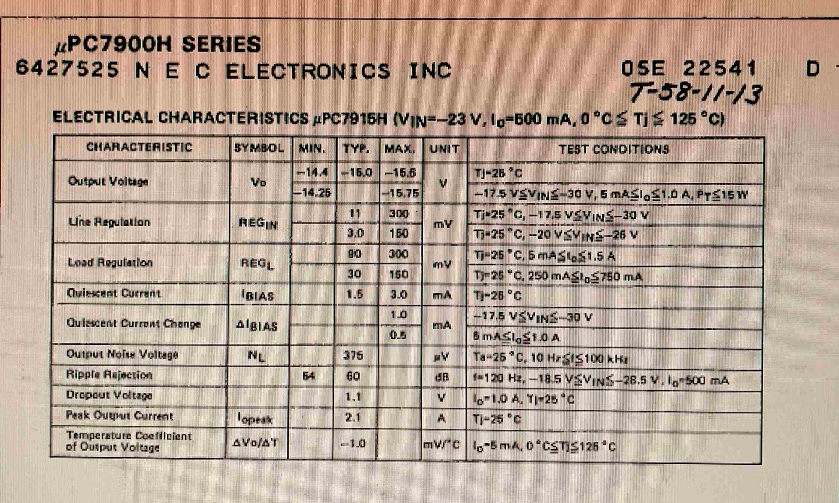

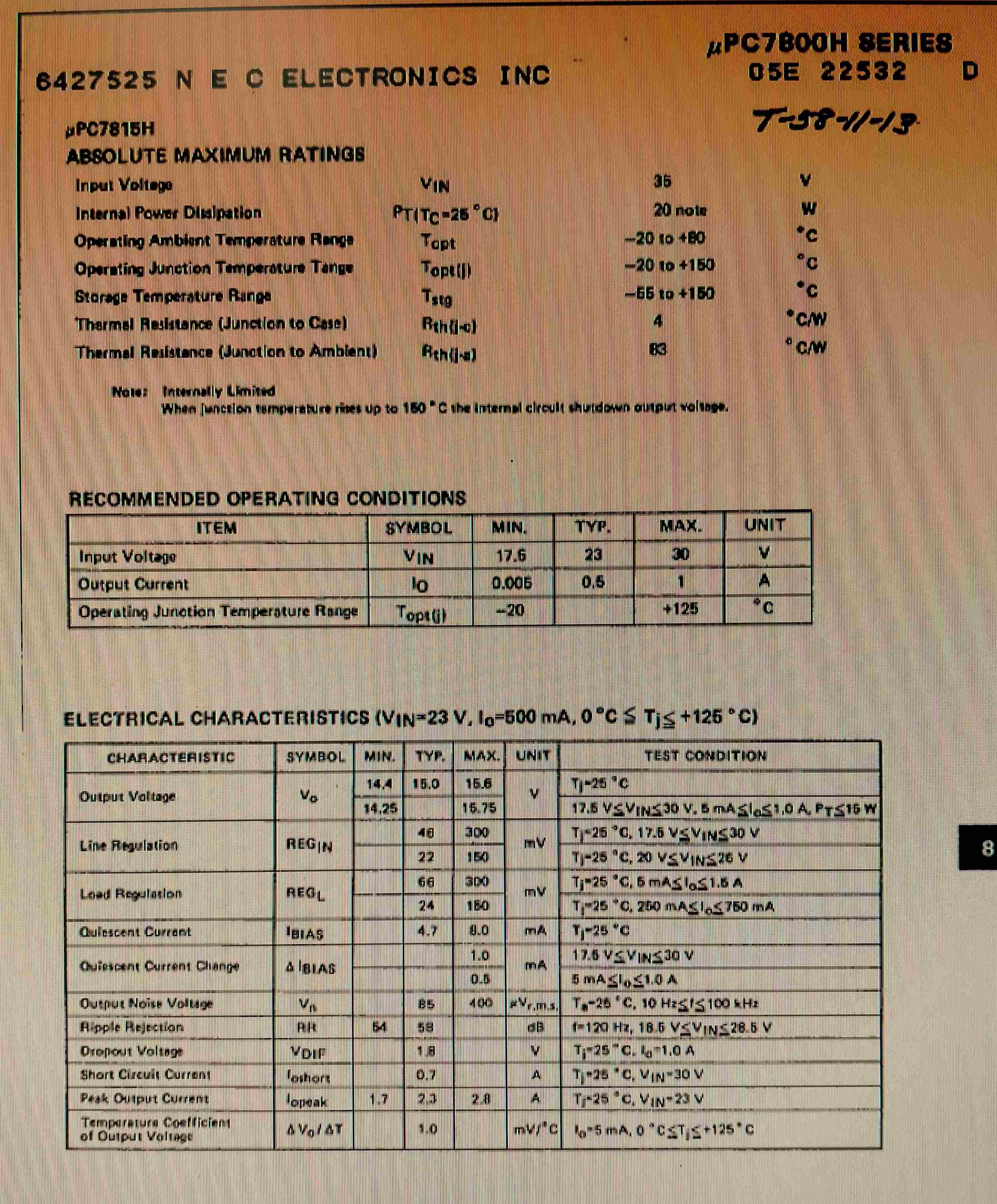

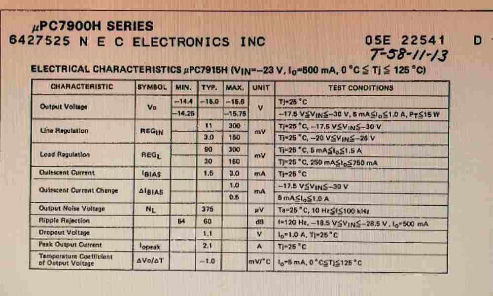

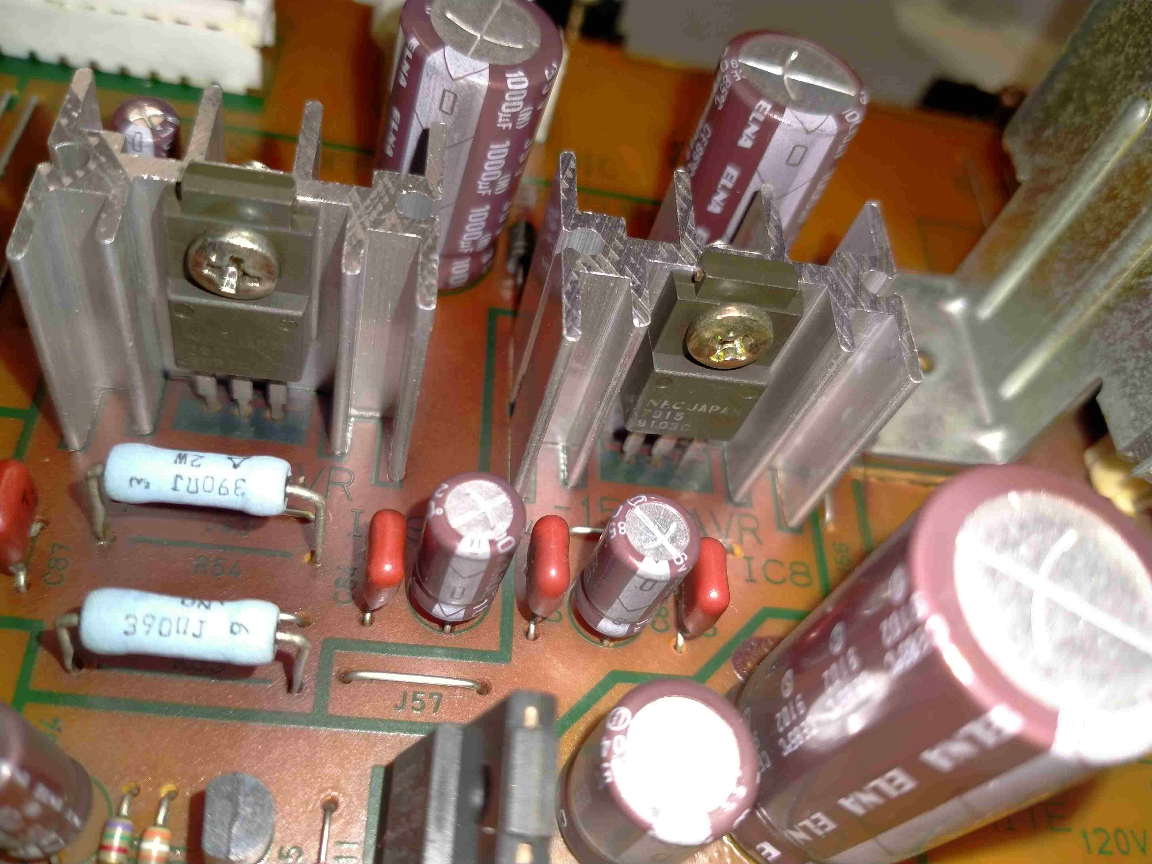

consulenza transistor equivalenti
Buongiorno a tutti
Sto sostituendo alcuni componenti di un vecchio equalizzatore e mi manca da trovare solo due transistor. Sono due BJT uno positivo ed uno negativo.
Ho cercato in rete ma tra i tanti fornitori e filtri dei siti non riesco a trovare i modelli equivalenti. Inutile dire che gli originali non sono più reperibili.
Si capirà da come li descrivo che sono un elettronico della domenica mattina e per questo chiedo a qualcuno di voi di aiutarmi.
i modelli vecchi sono PC7915H e PC7815H di cui allego anche le schede tecniche che ho recuperato.
Ringrazio infinitamente fin da ora chi mi vorrà aiutare.
Non sono transistor .. Sono stabilizzatori di tensione a +15 e -15V basta cercare L7815CP e L7915CP
La domanda è perché sostituirli ? Ti mancano le tensioni di alimentazione? Altrimenti lasciali dove sono...
