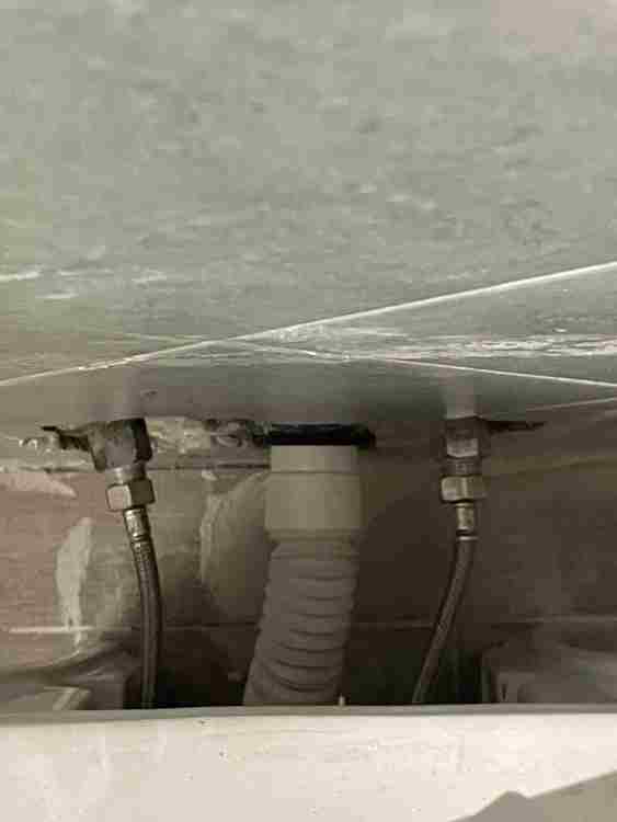

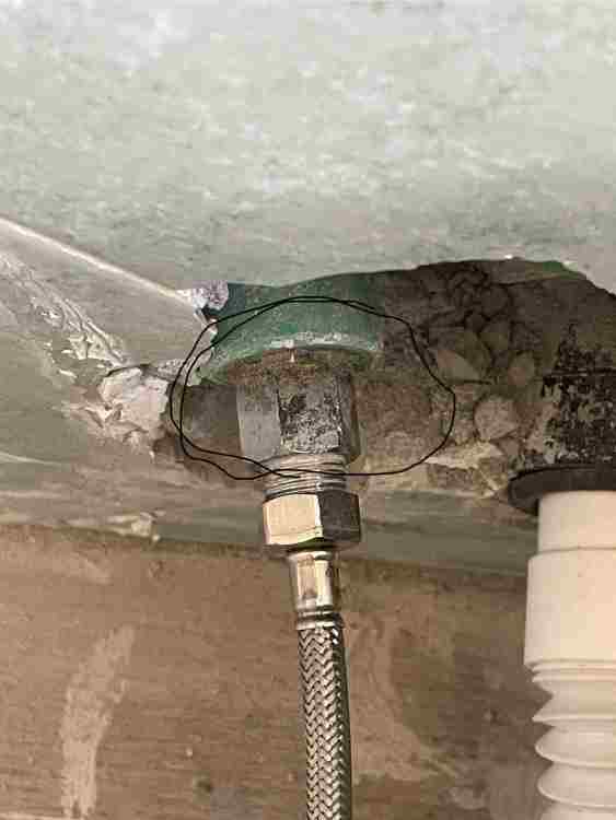

Problema attacchi wc e bidet dopo ripavimentazione
Ciao a tutti!
Ho un problema a valle del lavoro che ho quasi completato.
Assieme ad un amico abbiamo ripavimentato il mio bagno ( in sovrapposizione).
I sanitari sono filo muro (ideal standard) e stanno dando noie.
Per quanto riguarda il wc, il carico acqua della
Geberit è ora decentrato di 1 cm circa, mentre per quanto riguarda lo scarico nessun problema.
Il bidet, invece, non ne vuole sapere più di entrare in quanto l’interasse tra acqua calda e acqua fredda è troppo largo ( 1 cm circa).. il perché prima della ripavimentazione entrasse me lo sono spiegato dalla forma del bidet posteriore ( le superfici sono irregolari, sicchè 1 cm in verticale in meno comportava che il bidet entrasse a pelo).
Come potrei risolvere questi problemi? Grazie a tutti
Qualche foto sarebbe di grande aiuto
44 minuti fa, Stefano Dalmo ha scritto:
Qualche foto sarebbe di grande aiuto
Ciao,
questa è la foto del carico acqua WC (nome file errato)
Per quanto riguarda il bidet, invierò le foto appena tornerò a casa.
Il mio obiettivo sarebbe quello di riavere il WC filo parete (così come il bidet)
Grazie ancora
bidet stretto.jpg
4 ore fa, BonoGiox ha scritto:
Ciao,
questa è la foto del carico acqua WC (nome file errato)
Per quanto riguarda il bidet, invierò le foto appena tornerò a casa.
Il mio obiettivo sarebbe quello di riavere il WC filo parete (così come il bidet)
Grazie ancora
bidet stretto.jpg
per quanto riguarda il wc non hai  altro che rompere leggermente sopra lo scarico e alzarlo quel centimetro, la geberit da questa possibilità
per il bidet svita i flessibili e monta degli angoli maschio femmina, quel centimetro lo guadagni di sicuro
buon lavoro
15 ore fa, BADPI59 ha scritto:
per quanto riguarda il wc non hai  altro che rompere leggermente sopra lo scarico e alzarlo quel centimetro, la geberit da questa possibilità
per il bidet svita i flessibili e monta degli angoli maschio femmina, quel centimetro lo guadagni di sicuro
buon lavoro
Ciao,
Grazie per la risposta. Per quanto riguarda il wc, se rompo leggermente dove c’è il carico dell’acqua come fa lo io tubo della geberit a salire su? Non dovrei rompere tutte le piastrelle dall’attacco “alto” sino alla bocca vicino il wc?
per quanto riguarda il bidet suggerisci di cambiare il raccordo cerchiato in nero con uno curvo se non ho capito male (anche perché se cambiassi i flessibili avrei comunque l’urto tra bidet e testa del dado).
grazie !
10 ore fa, BonoGiox ha scritto:
 il wc, se rompo leggermente dove c’è il carico dell’acqua come fa lo io tubo della geberit a salire su
Il tubo non è murato, sta dentro un cilindro di polistirolo
Devi liberare sopra la curva poi ci infili il canotto e ruotando un po' a destra e sinistra lo tiri su di un centimetro
Per il bidet è più dura, puoi provare cambiando il raccordo cerchiato con un niples in ottone che va quasi a scomparsa, sarebbe l'ideale ridotto a 3/8 cambiando i flessibili all'occorrenza
