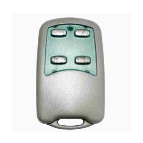

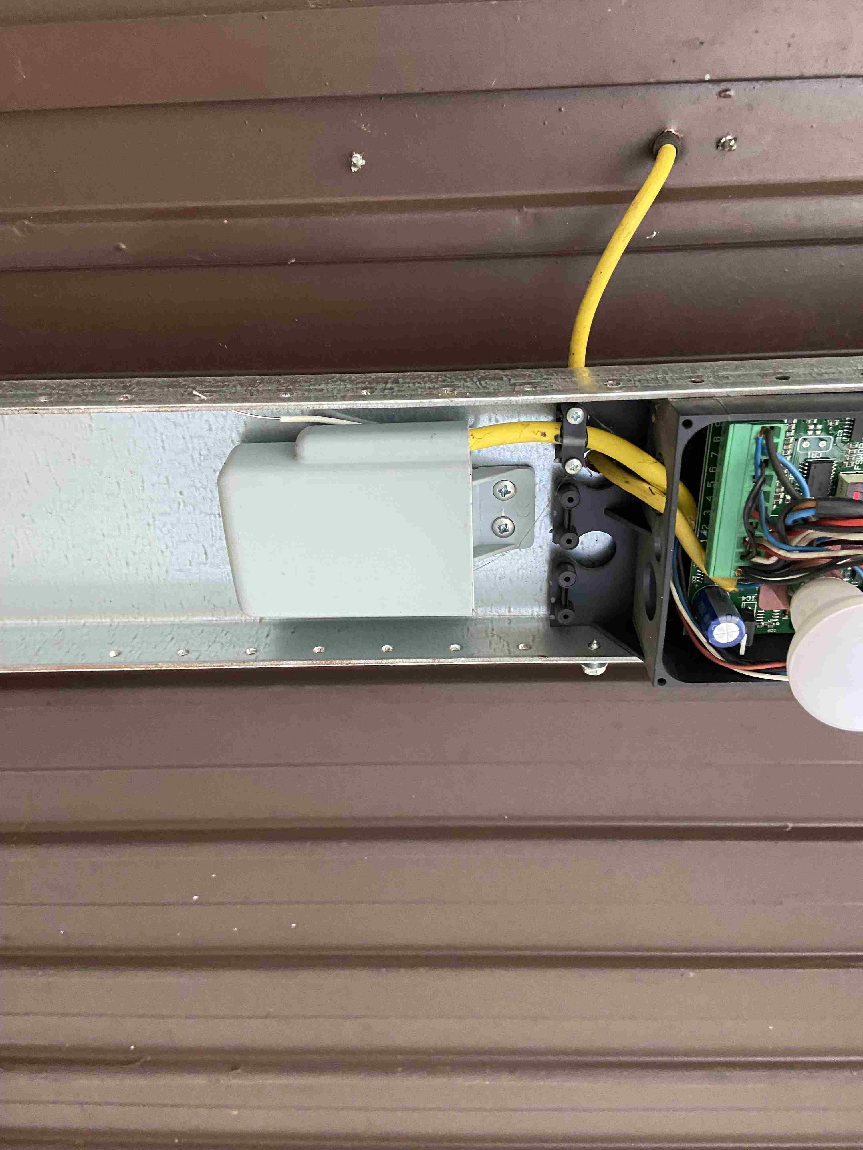

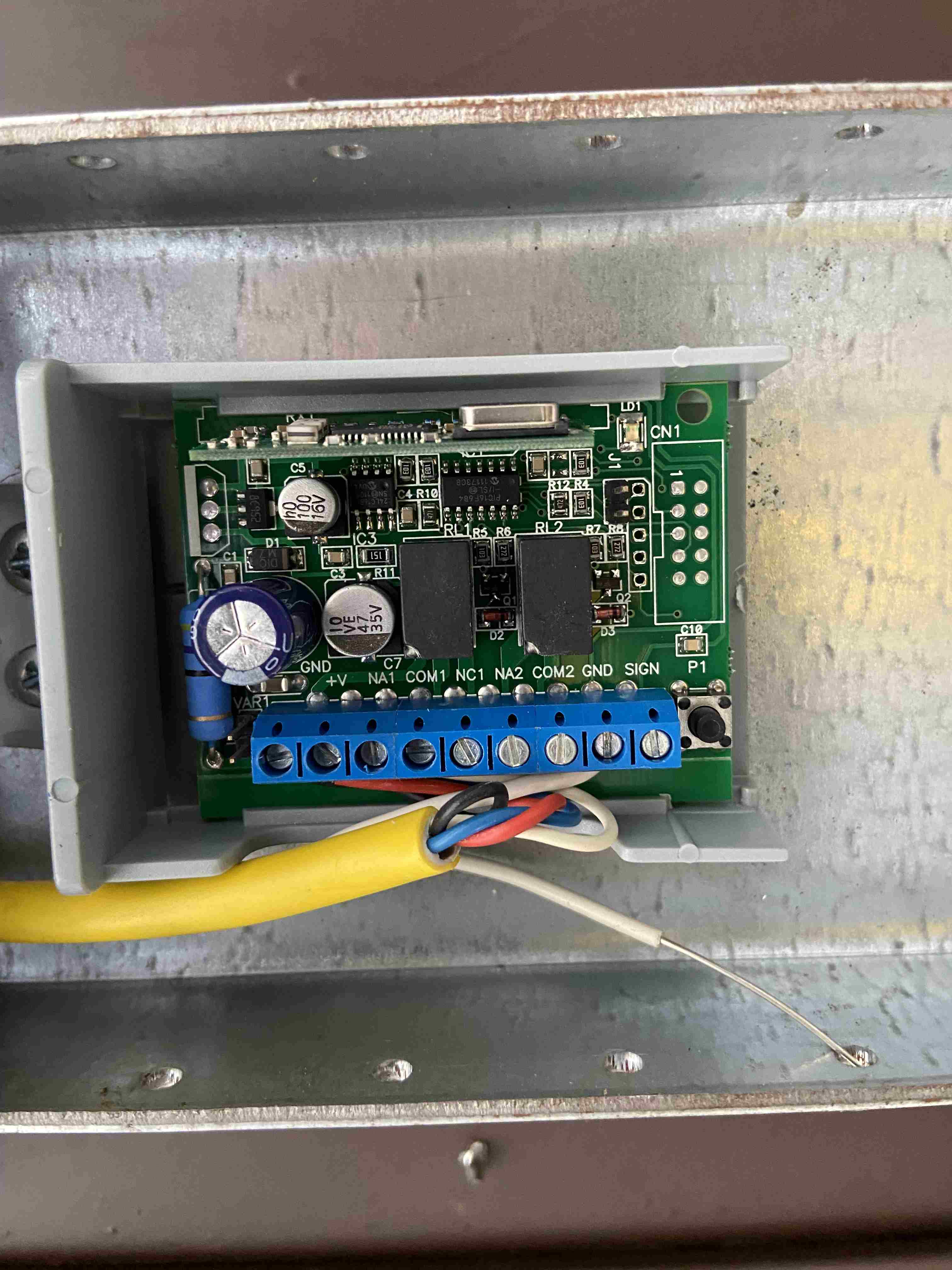

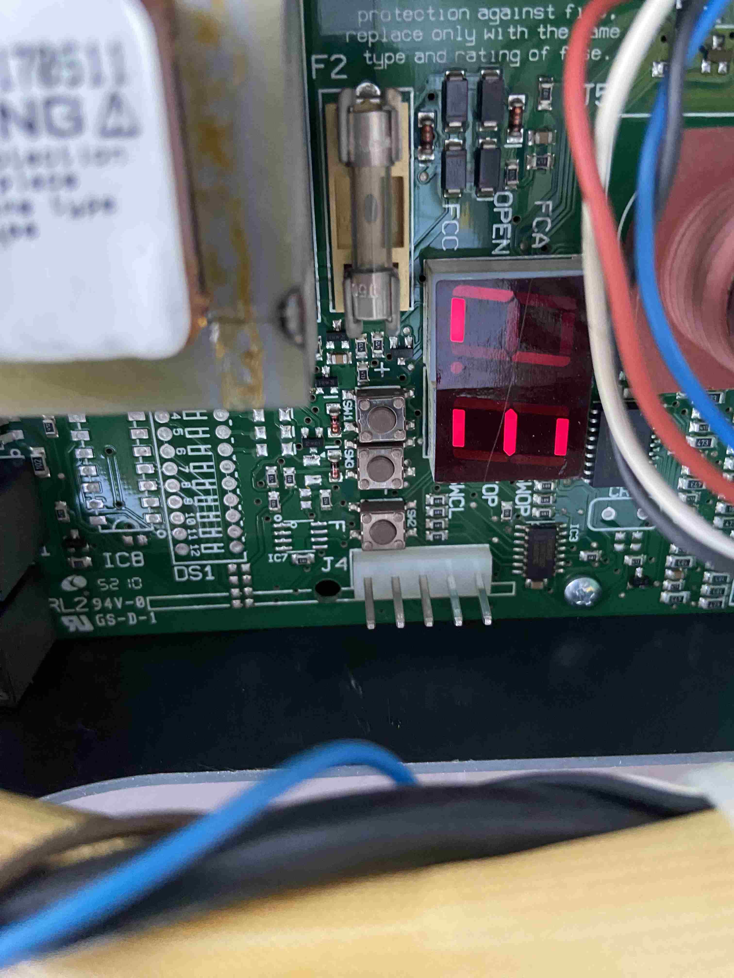

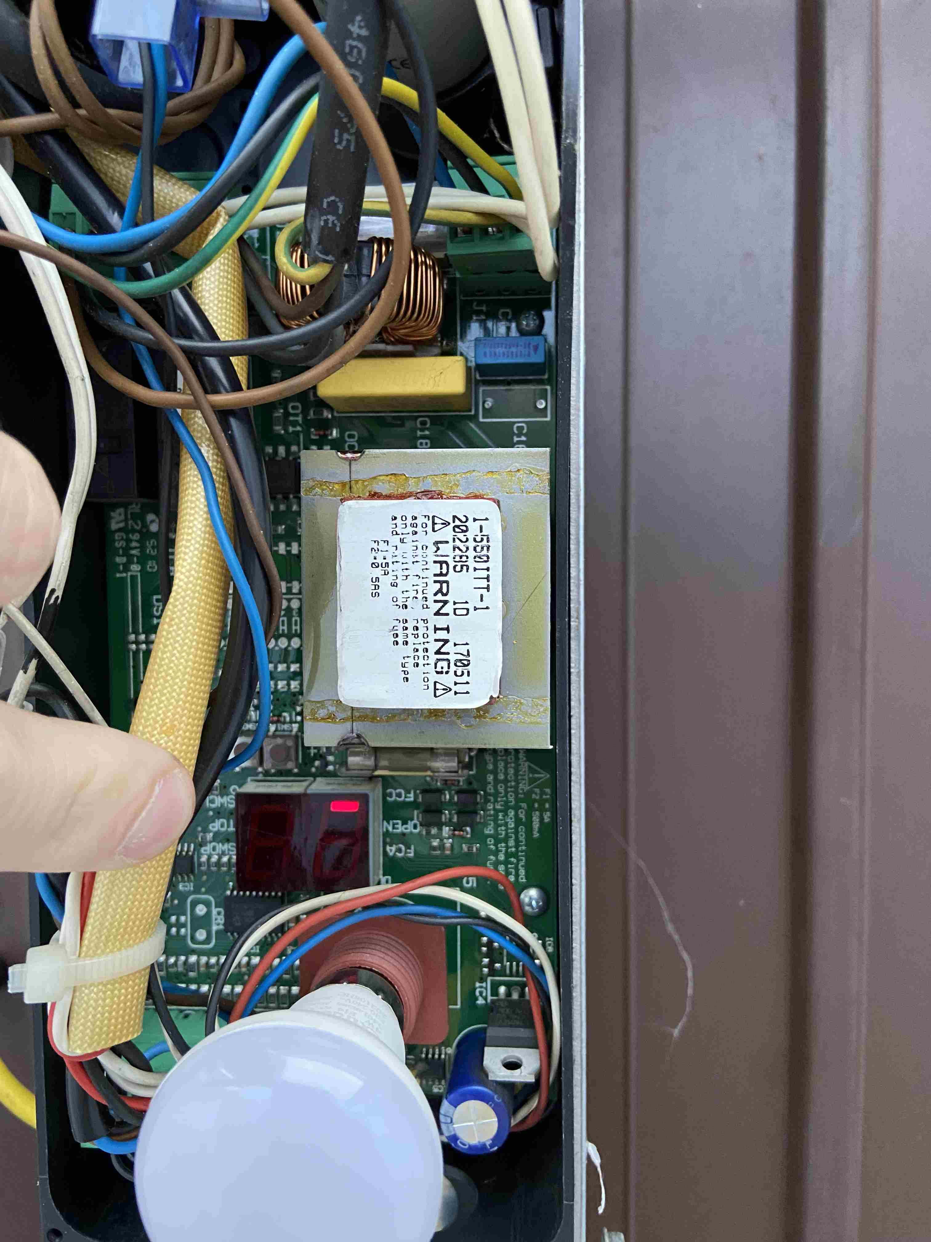

matfac25 Inserito: 25 settembre 2023 Segnala Share Inserito: 25 settembre 2023 Buongiorno, la mia ragazza ha una basculante con automazione Faac 550. Possiede un solo telecomando che le hanno lasciato i precedenti proprietari, che funziona, ma non è quello originale Faac bensì questo (lo metto come allegato). Ho acquistato un telecomando universale Why Evo, che sembra clonare correttamente la frequenza del telecomando funzionante, ma poi non attiva l'automazione. Devo 'autorizzarlo' tramite la centralina nella ricevente? Nel caso, come si fa? Grazie a chiunque mi possa dare una mano :) Link al commento Condividi su altri siti More sharing options...
Roberto Garoscio Inserita: 25 settembre 2023 Segnala Share Inserita: 25 settembre 2023 Bisogna sapere che ricevente hanno montato, come Faac una volta copiato un telecomando sull’altro al secondo impulso deve funzionare. Link al commento Condividi su altri siti More sharing options...
matfac25 Inserita: 25 settembre 2023 Autore Segnala Share Inserita: 25 settembre 2023 3 ore fa, Roberto Garoscio ha scritto: Bisogna sapere che ricevente hanno montato, come Faac una volta copiato un telecomando sull’altro al secondo impulso deve funzionare. In che senso al secondo impulso? Appena riesco provo a smontare la ricevente e fare una foto. Link al commento Condividi su altri siti More sharing options...
Roberto Garoscio Inserita: 25 settembre 2023 Segnala Share Inserita: 25 settembre 2023 4 ore fa, matfac25 ha scritto: In che senso al secondo impulso? I telecomandi di nuova generazione SLH, la prima volta che vengono codificati devono prima registrarsi sulla ricevente con il primo impulso senza attuare il movimento. Link al commento Condividi su altri siti More sharing options...
matfac25 Inserita: 25 settembre 2023 Autore Segnala Share Inserita: 25 settembre 2023 In questo momento, Roberto Garoscio ha scritto: I telecomandi di nuova generazione SLH, la prima volta che vengono codificati devono prima registrarsi sulla ricevente con il primo impulso senza attuare il movimento. Capito, ma quindi cosa devo fare oltre a clonare il telecomando? Premere qualcosa sulla ricevente, posizionarmi in qualche punto? Link al commento Condividi su altri siti More sharing options...
Roberto Garoscio Inserita: 26 settembre 2023 Segnala Share Inserita: 26 settembre 2023 Ripeto, non sappiamo che ricevente hai installata, come facciamo a darti risposte, il mio discorso sopra riguarda esclusivamente telecomandi/riceventi Faac, il telecomando in foto non è Faac potrebbe non esserlo (e ne sono quasi certo)anche la ricevente. Link al commento Condividi su altri siti More sharing options...
matfac25 Inserita: 27 settembre 2023 Autore Segnala Share Inserita: 27 settembre 2023 Il 26/9/2023 alle 00:29 , Roberto Garoscio ha scritto: Ripeto, non sappiamo che ricevente hai installata, come facciamo a darti risposte, il mio discorso sopra riguarda esclusivamente telecomandi/riceventi Faac, il telecomando in foto non è Faac potrebbe non esserlo (e ne sono quasi certo)anche la ricevente. La ricevente è questa Link al commento Condividi su altri siti More sharing options...
matfac25 Inserita: 27 settembre 2023 Autore Segnala Share Inserita: 27 settembre 2023 Il 26/9/2023 alle 00:29 , Roberto Garoscio ha scritto: Ripeto, non sappiamo che ricevente hai installata, come facciamo a darti risposte, il mio discorso sopra riguarda esclusivamente telecomandi/riceventi Faac, il telecomando in foto non è Faac potrebbe non esserlo (e ne sono quasi certo)anche la ricevente. La ricevente è questa possibile che sia quella scatolina grigia ? Link al commento Condividi su altri siti More sharing options...
Roberto Garoscio Inserita: 27 settembre 2023 Segnala Share Inserita: 27 settembre 2023 1 ora fa, matfac25 ha scritto: La ricevente è questa possibile che sia quella scatolina grigia ? È quella, non è FAAC, devi aprire e vedere che modello sia. Link al commento Condividi su altri siti More sharing options...
matfac25 Inserita: 28 settembre 2023 Autore Segnala Share Inserita: 28 settembre 2023 12 ore fa, Roberto Garoscio ha scritto: È quella, non è FAAC, devi aprire e vedere che modello sia. Eccola Link al commento Condividi su altri siti More sharing options...
matfac25 Inserita: 28 settembre 2023 Autore Segnala Share Inserita: 28 settembre 2023 Ho risolto! Bastava premere il tastino nero e premere il telecomando Grazie mille per la pazienza Link al commento Condividi su altri siti More sharing options...
Roberto Garoscio Inserita: 28 settembre 2023 Segnala Share Inserita: 28 settembre 2023 Bene, prego. Link al commento Condividi su altri siti More sharing options...
