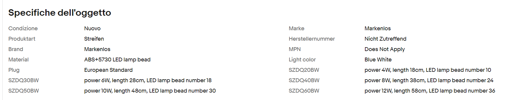

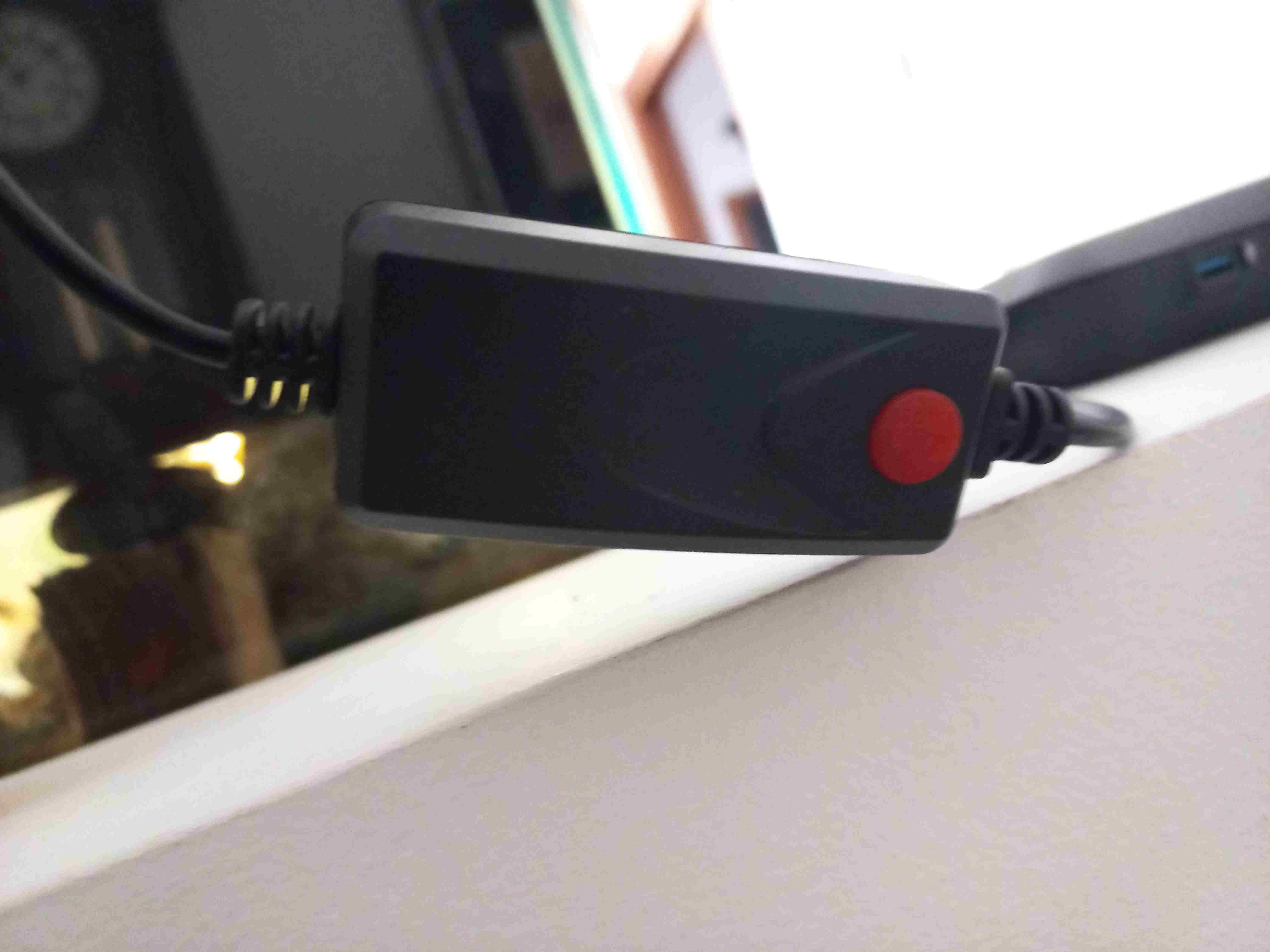

Lampada Acquario
Buongiorno a tutti, potrei, per cortesia, chiedere un'informazione ? Spero di essere nella sezione esatta.
Ho acquistato online una lampada per acquario, quando è arrivata mi sono accorta che non si può regolare la luminosità.
E' possibile mettere un potenziometro esterno per alzare e abbassare la luce ?  Grazie
In allegato foto della lampada
ma è specifica per acquari?
serve vedere l'etichetta per capire il tipo di led e l'alimentatore
E' specifica per acquari.
Non c'è nessuna etichetta, di seguito ti riporto le specifiche, quella che ho preso è cm 58.
Non c'è trasformatore ma solo il pulsante per accendere e spegnere, di cui allego foto.
Pensavo fosse regolabile, invece no.
In genere, se la lampada è dimmerabile, l'indicazione viene riportata esplicitamente.
quello nero è il trasformatore,
comunque, vista l'ampia scelta di taglie, penso proprio che non sia dimmerabile.
