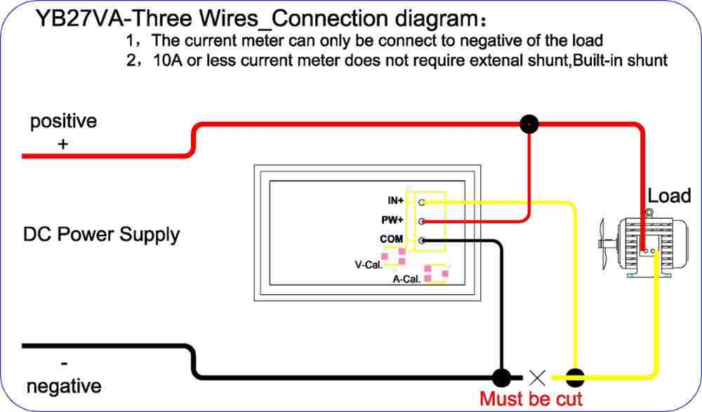

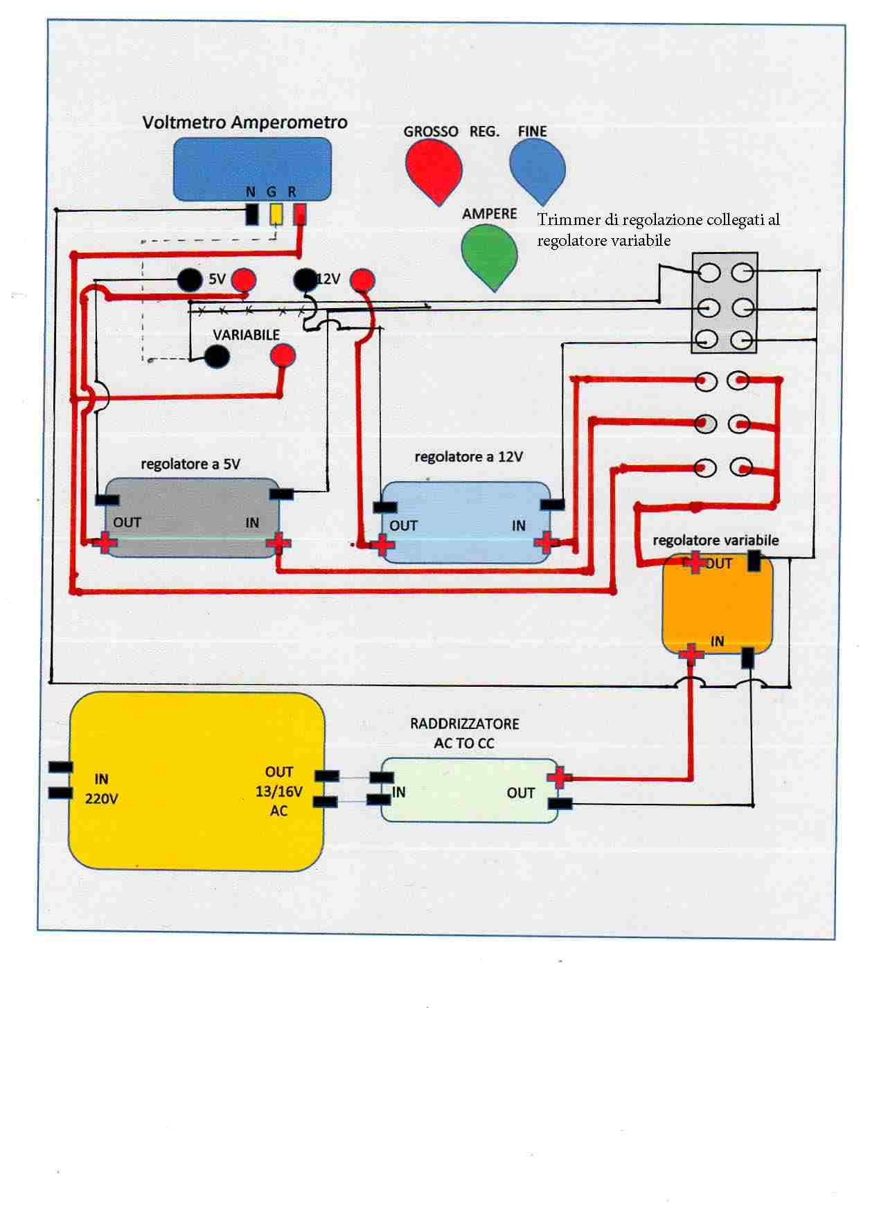

alimentatore autocostruito con trasmormatore di un UPS
Ciao raga, ho un dubbio sui collegamenti che ho eseguito nella costruzione di un alimentatore variabile con il recupero di un trasformatore tolto da un ups. Premetto l'alimentatore funziona ho tre uscite 5V - 12V fissi e una uscita variabile, l'alimentatore sviluppa una tensione che va da 0V a circa 27V e una corrente di circa 3A. Il mio dubbio sta nei collegamenti che ho eseguito con il voltmetro/amperometro lo strumento funziona ma se abbasso la tensione con il trimmer sotto la soglia dei 3,5V comincia a spegnersi, ho cercato di risolvere ma evidentemente non sono riuscito a capire dove devo collegare l'alimentazione dello strumento senza perdere la lettura della tensione di uscita, e sopratutto quale filo collegare nel punto giusto il rosso o il giallo? Vi allego uno schema dei collegamenti che ho costruito.Schemaelettricoalimentatorevariabile.thumb.jpg.0fa1f176bb96aa5f39759b5d8e1d9b24.jpg
questo e lo schema originale dello strumento.HTB1Rb1jdgvD8KJjy0Flq6ygBFXaU.jpg.e94c7939ba9fa4b3ddc774a9a50863f9.jpg
Il problema è che l'alimentazione dello strumento (e anche dei due regolatori fissi!!!) la prendi dall'uscita variabile. Come voltmetro, ti ce ne vorrebbe uno con alimentazione separata da quella da misurare, generalmente o 5 o 12V, e non deve scendere (quindi va prelevata una alimentazione fissa non regolabile).
Insomma va un po' rivisto il sistema.
Quindi dovrei collegare il rosso e il nero dello strumento all'uscita del raddrizzatore? Li ci sono 13/16V  Mi confermi? e lasciare il giallo che legge gli ampere sul variabile?
47 minuti fa, sebastiano58 ha scritto:
Quindi dovrei collegare il rosso e il nero dello strumento all'uscita del raddrizzatore? Li ci sono 13/16V  Mi confermi? e lasciare il giallo che legge gli ampere sul variabile?
Si, però non leggi la tensione di uscita. Questo è un voltmetro adatto per alimentatori a tensione fissa.
Per applicazioni come la tua bisogna scegliere strumenti che oltre all'ingresso per alimentazione hanno anche un ingresso separato per il voltmetro. Io uso sempre strumenti di questo tipo perchè posso applicarli in tutte le situazioni.
Ho capito quindi dora in poi strumenti con 5 fili
