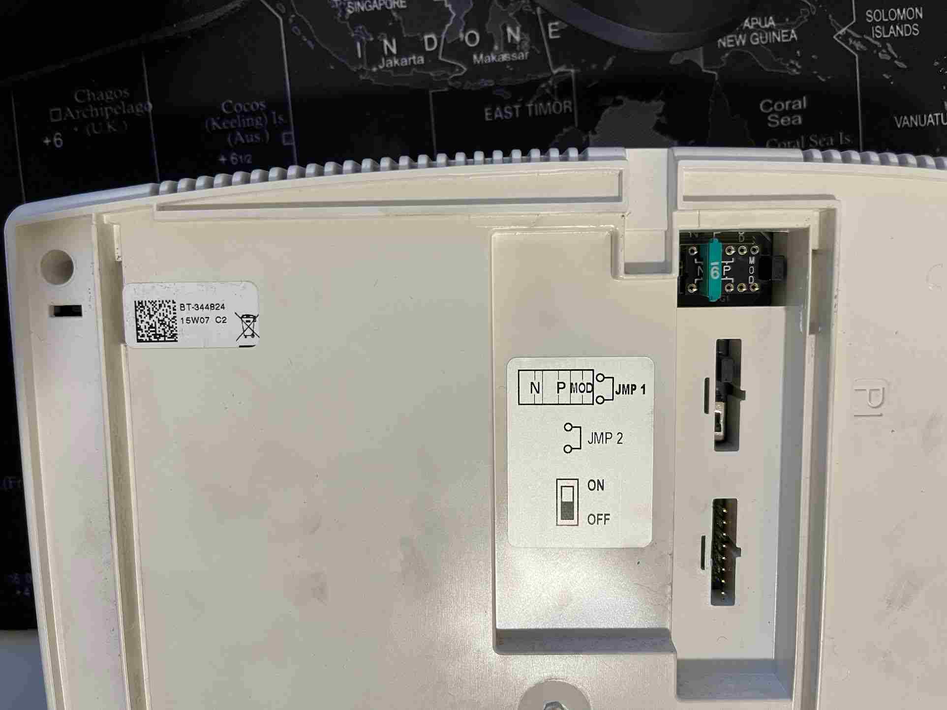

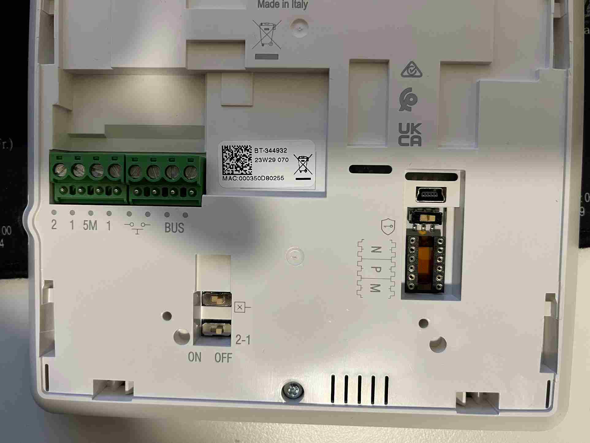

Sostituzione videocitofono Bticino 2 fili
Salve a tutti,
Vorrei sostituire un videocitofono Bticino modello 344824 con un piu moderno classe 100x dotato di WiFI.
Ho smontato il vecchio per fare una foto in modo da farvi vedere la configurazione.
Sembrano compatibili, devo solo limitarmi a spostare il configuratore oppure ci sono altri accorgimenti?
Alcune diciture non sono identiche, come devo impostare gli altri jumper?
Guardando i manuali sembra che la configurazione del vecchio sia di default cioè:
JMP1 chiuso = Master
JMP2 chiuso = no alimentazione supplementare
switch su off = no terminazione di linea
Sul nuovo ho trovato che i 2 dip switch in basso a sinistra sono per terminazione linea e alimentazione supplementare ed entrambi sono già su off come sul vecchio.
Non trovo il selettore master slave. Non c'è piu sui nuovi? Basta ch esposti i configuratori come sono ora ed è gia a posto?
Guido
Maurizio Colombi
Togli solo il configuratore con il numero e mettilo nel nuovo, senza toccare o rimuovere quelli già presenti e collega i fili ai morsetti BUS.
1 ora fa, Maurizio Colombi ha scritto:
Togli solo il configuratore con il numero e mettilo nel nuovo, senza toccare o rimuovere quelli già presenti e collega i fili ai morsetti BUS.
Grazie!
Appena posso ci provo. Spero di non dover restare la centralina. Anche perché non saprei come fare. 🤗
Ok, sostituito e funziona.
Ora devo capire come funziona l'app perché non mi è per niente chiaro.
Anche la mappatura dei tasti non si può modificare? Sembra che l'apriporta sia sul tasto "sbagliato" cioè non sulla chiave ma su uno dei tasti programmabili.
Come anche l'attivazione della telecamera del portone esterno.
Poi proverò anche se mi suona sul cellulare.
Guido
