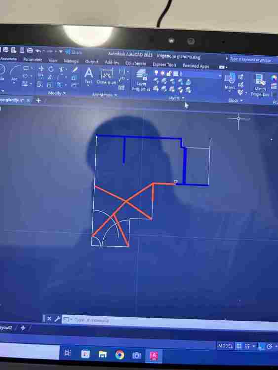

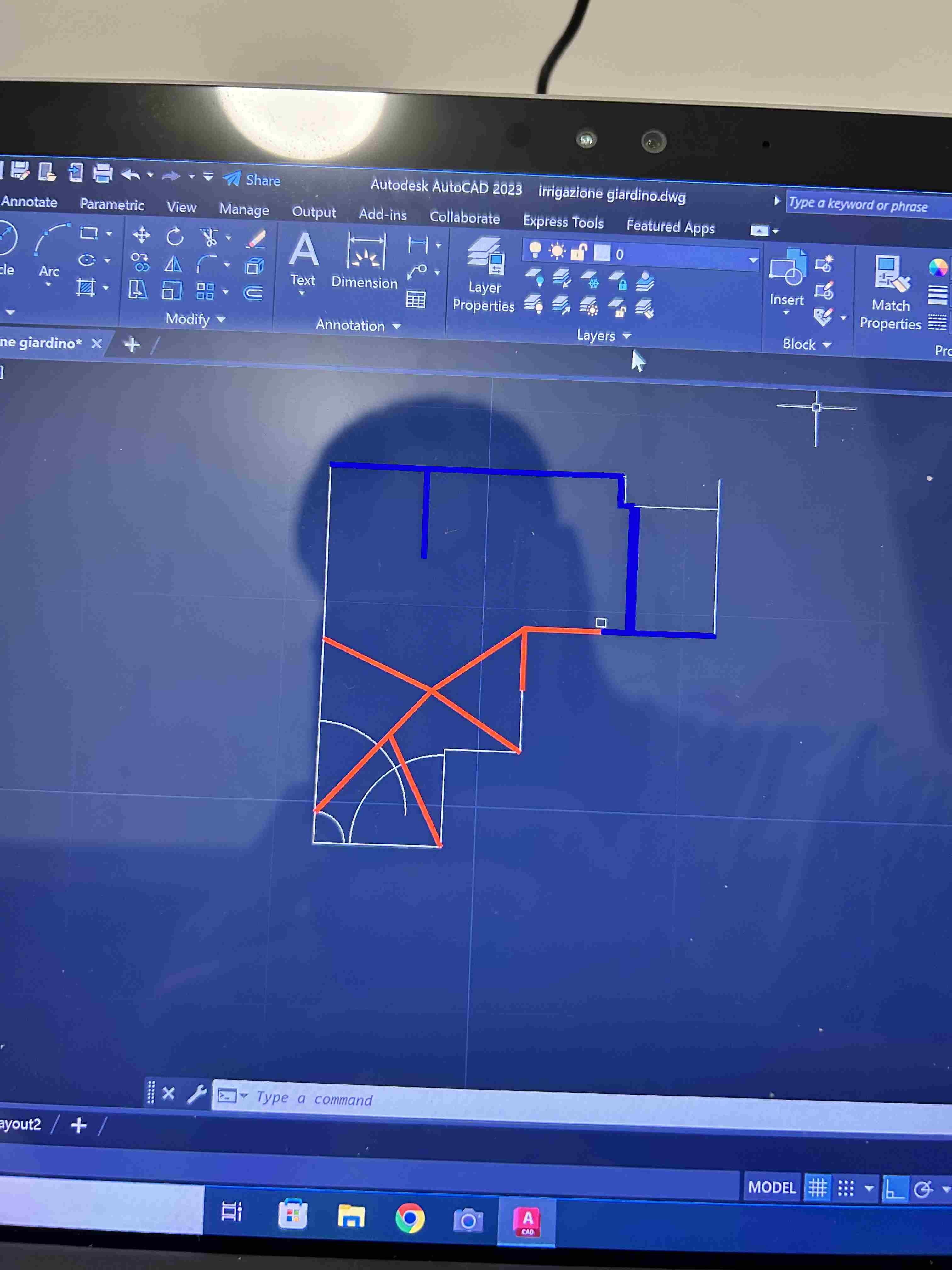

Impianto irrigazione giardino
Buonasera, Sto realizzando l’impianto di irrigazione per il giardino di dimensioni di circa 250 mq.
Ho solamente acqua di acquedotto comunale, ho realizzato due zone con 6 e 7 irrigatori statici di marca Hunter con testina 17A. Ho utilizzato un tubo da 25 mm.
Ho fatto uno progettino con il cad (vi allego foto).
Ho il classico problema che gli irrigatori non si alzano per la poca pressione.
Ora sto pensando di dividere in altre 2 zone e quindi creare 4 zone con 3 irrigatori a zona ed una zona con 4 irrigatori. Consigli?
Il 25/9/2023 alle 23:37 , AndreaSavo ha scritto:
Consigli?
Il 25 è troppo piccolo, usa il 32
Se vuoi avere la stessa pressione ogni settore deve avere un anello
Il 25/9/2023 alle 23:37 , AndreaSavo ha scritto:
Ho solamente acqua di acquedotto comunale
Non puoi usare l'acqua potabile per irrigare
ci sono limiti di orari e a volte divieto totale ma che fosse vietato non lo sapevo. Poi credo dipenda nach edalle zone
comunque un recupero dell'acqua piovana ci sta sempre bene.
