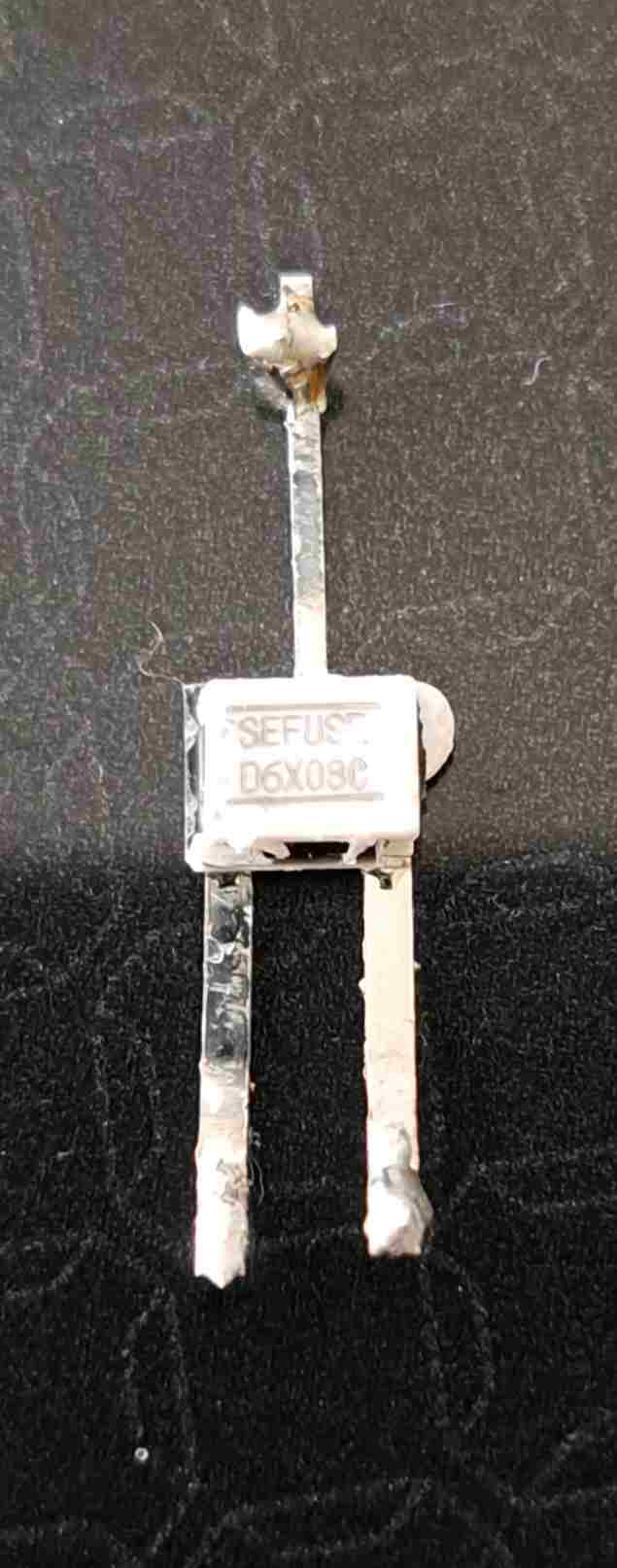

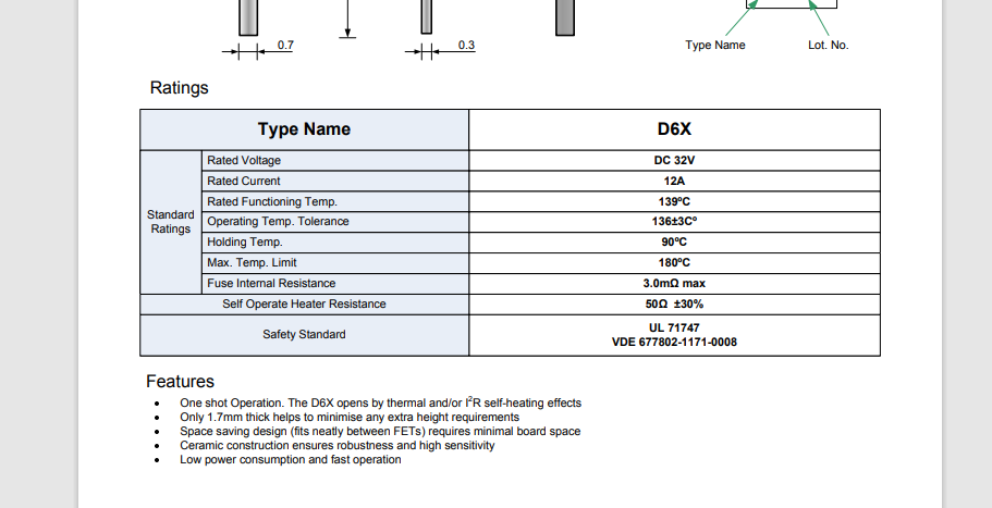

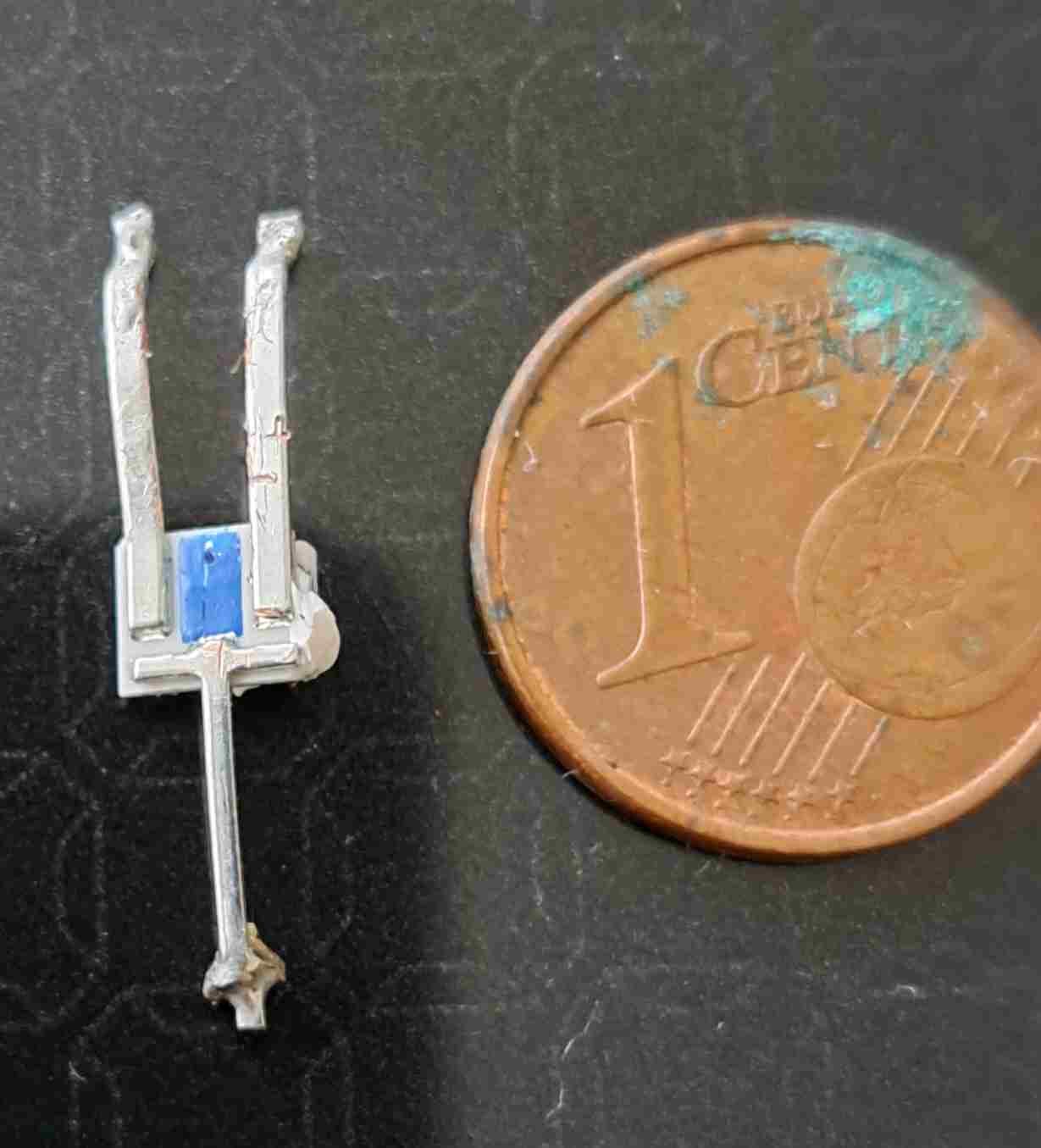

walter longo Inserito: 26 settembre 2023 Segnala Inserito: 26 settembre 2023 Salve a tutti qualcuno mi può dire cortesemente che razza di fusibile è questo? Si trova in un pacco batteria di PC ; e con che cosa lo posso sostituire ? dal momento che non riesco a trovarlo? Forse non si riesce a leggere , SEFUSE D6X08C. Grazie, saluti
Ctec Inserita: 26 settembre 2023 Segnala Inserita: 26 settembre 2023 La SEFUSE produce fusibili termici, però sinceramente la sigla D6X non la trovo, solo D6S (per batterie litio).
walter longo Inserita: 26 settembre 2023 Autore Segnala Inserita: 26 settembre 2023 Grazie Ctec, e come potrei sostituirlo?
reka Inserita: 26 settembre 2023 Segnala Inserita: 26 settembre 2023 ne cerchi uno pari caratteristiche
