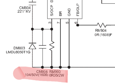

mcgaiver Inserito: 26 settembre 2023 Segnala Inserito: 26 settembre 2023 (modificato) Buonasera, vorrei acquistare il condensatore smd in immagine indicato come 104 50V (1608). - Ho compreso che si tratta di un 50V ma 104 significa 10^4 pF ovvero 100 nF ovvero 0,1 uF o mi stò sbagliando? - il valore tra parentesi 1608 è il numero indicato dal costruttore indicante il componente sulla scheda oppure riguarda qualcosa che io non so? - Che sia ceramico of elettrolitico lo comprendo da cosa? Modificato: 26 settembre 2023 da mcgaiver
Dumah Brazorf Inserita: 26 settembre 2023 Segnala Inserita: 26 settembre 2023 (modificato) giusto 0,1uF 1608 è il formato/dimensione, si usa per i ceramici Modificato: 26 settembre 2023 da Dumah Brazorf
mcgaiver Inserita: 26 settembre 2023 Autore Segnala Inserita: 26 settembre 2023 quindi se io dovessi trovare una sigla diversa da 1608 non è quella corretta vero? Perchè non ne ho trovati in giro nè nei negozi nè dagli occhi a mandorla del sol levante. A meno di non aver cercato bene.
patatino59 Inserita: 26 settembre 2023 Segnala Inserita: 26 settembre 2023 1608 è solo la dimensione, e non sta scritta sul condensatore. Di condensatori da 100 nF 50 volt ne trovi di tutti i tipi
