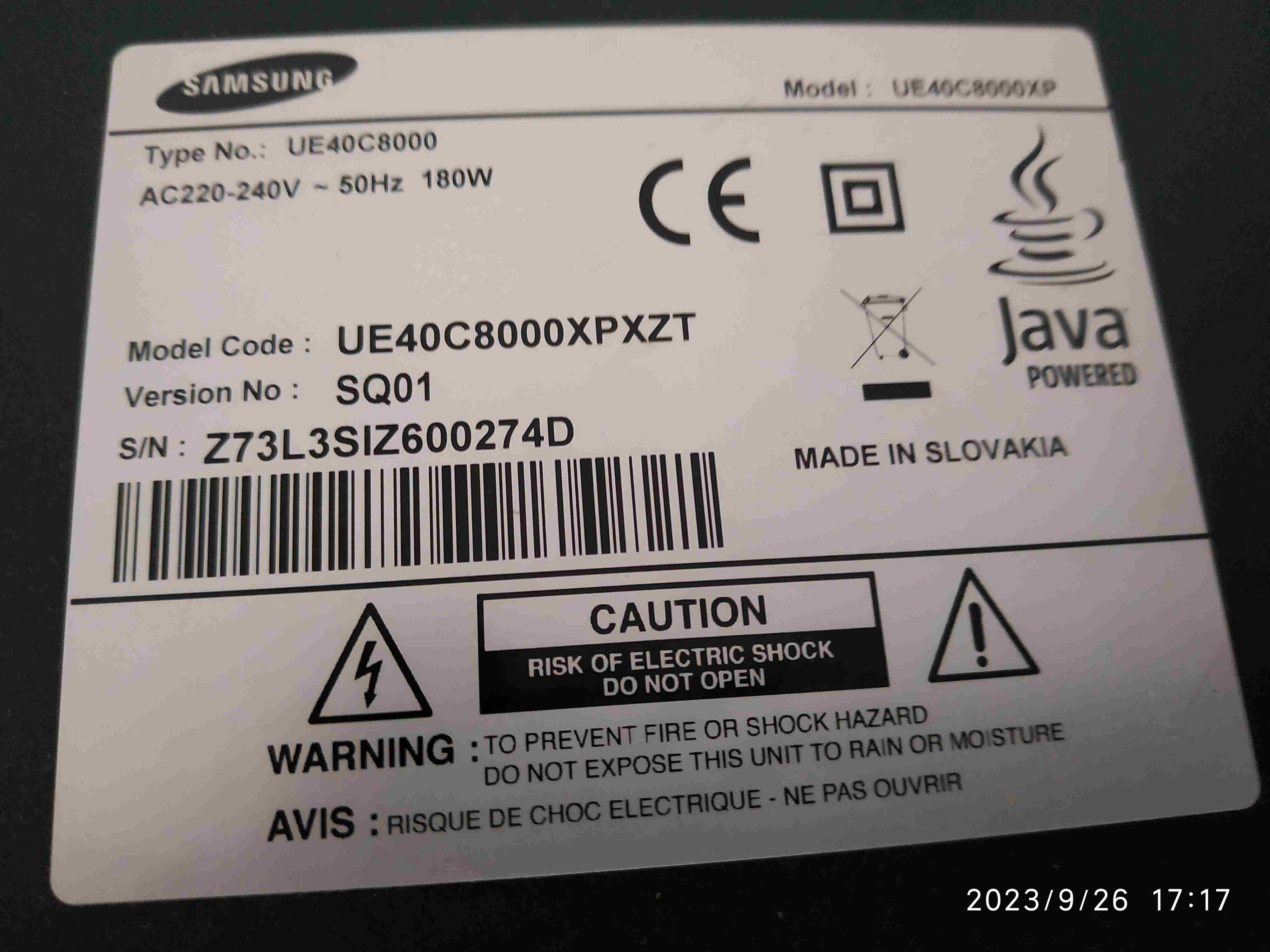

Cavo tv in dotazione
Buona sera a tutti, dopo vari traslochi, per il cavo che collega l'antenna al televisore, l'ultimo è stato fatale. dato come accessorio in dotazione, pare non si riescaa trovare. vorrei sapere che tipo do jack dovrei usare pe autocostruirmelo. Possibilmente il tipo ed il diametro ed in grazia dove trovarlo. ringrazio anticipatamente chi vorrà darmi indicazioni in merito. Buona serata.
Ps l'originale era lungo circa una 20cm e alle estremità presentava il suddetto mini jack ed in opposizione il normale attacco tv di dimensioni standard.
TV SAMSUNG UE40C8000XPXZT
Cerca BN39, oppure  "Antenna adapter Samsung RF per TV LED, bn39-01154q"
Il costo è un pò alto per un cavetto, ma sinceramente non conosco il connettore utilizzato.
BN39-01154Q samsung tv antenna adapter.
In pratica da una parte ha un connettore coassiale maschio di diametro 7,5 mm e dall'altro la classica femmina da 9,5 mm che tutti conosciamo. Se riesci a trovare i connettori in un negozio ti puoi realizzare il cavo da solo, oppure con il solo maschio da 7,5 mm modifichi il cavo d'antenna dalla presa al tv.
