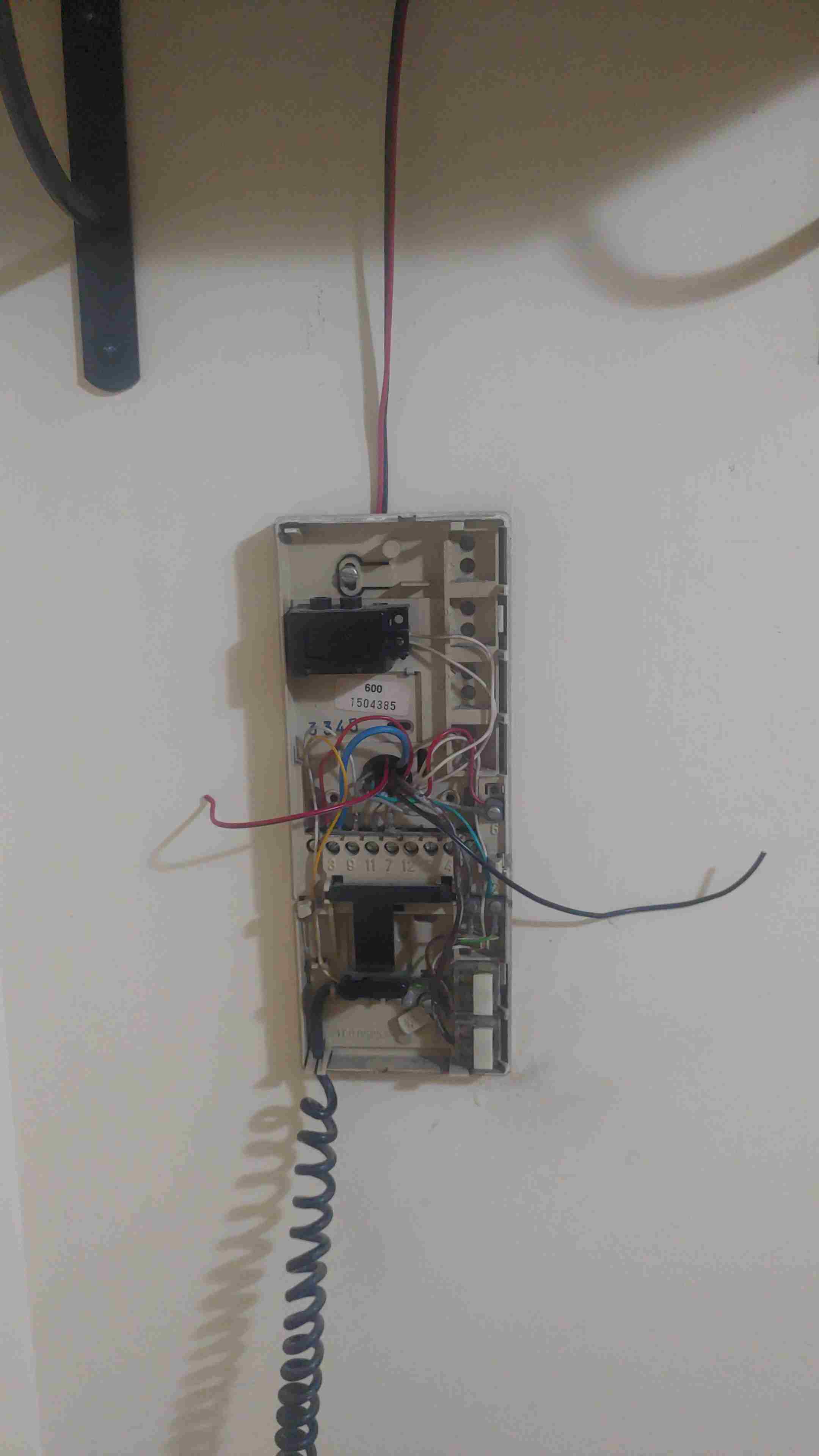

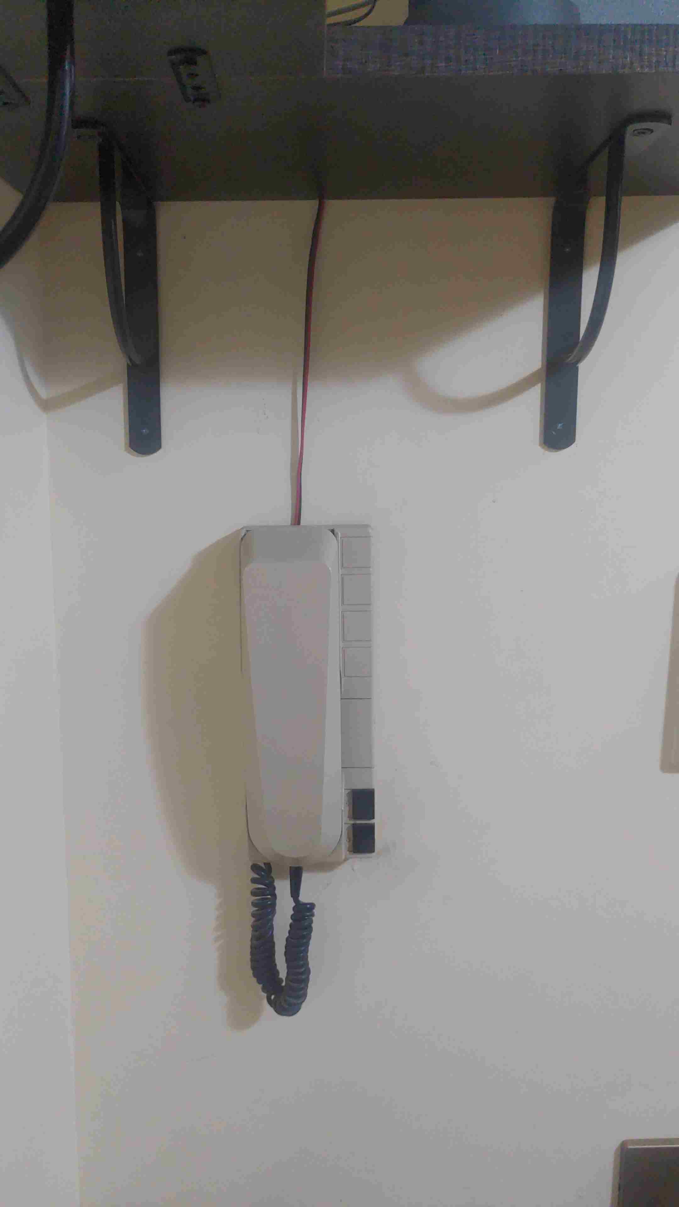

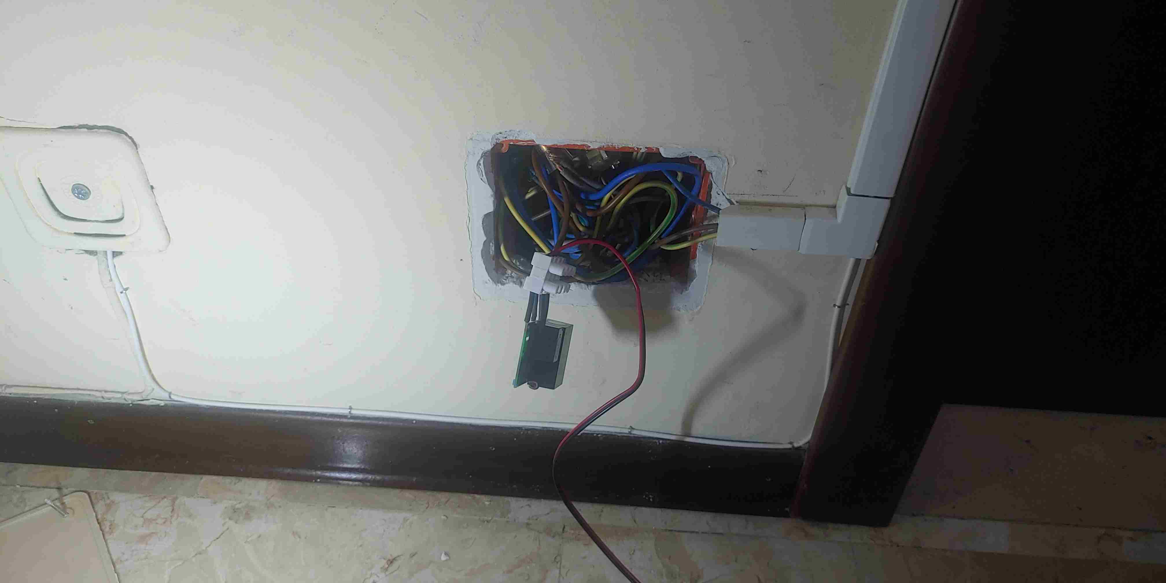

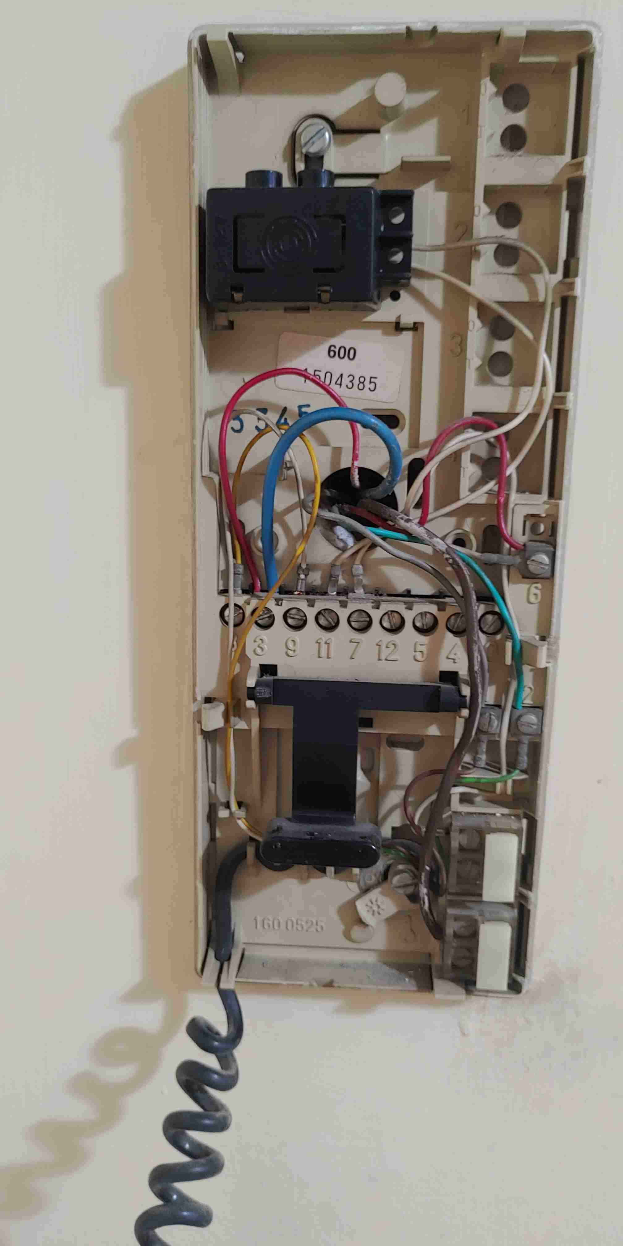

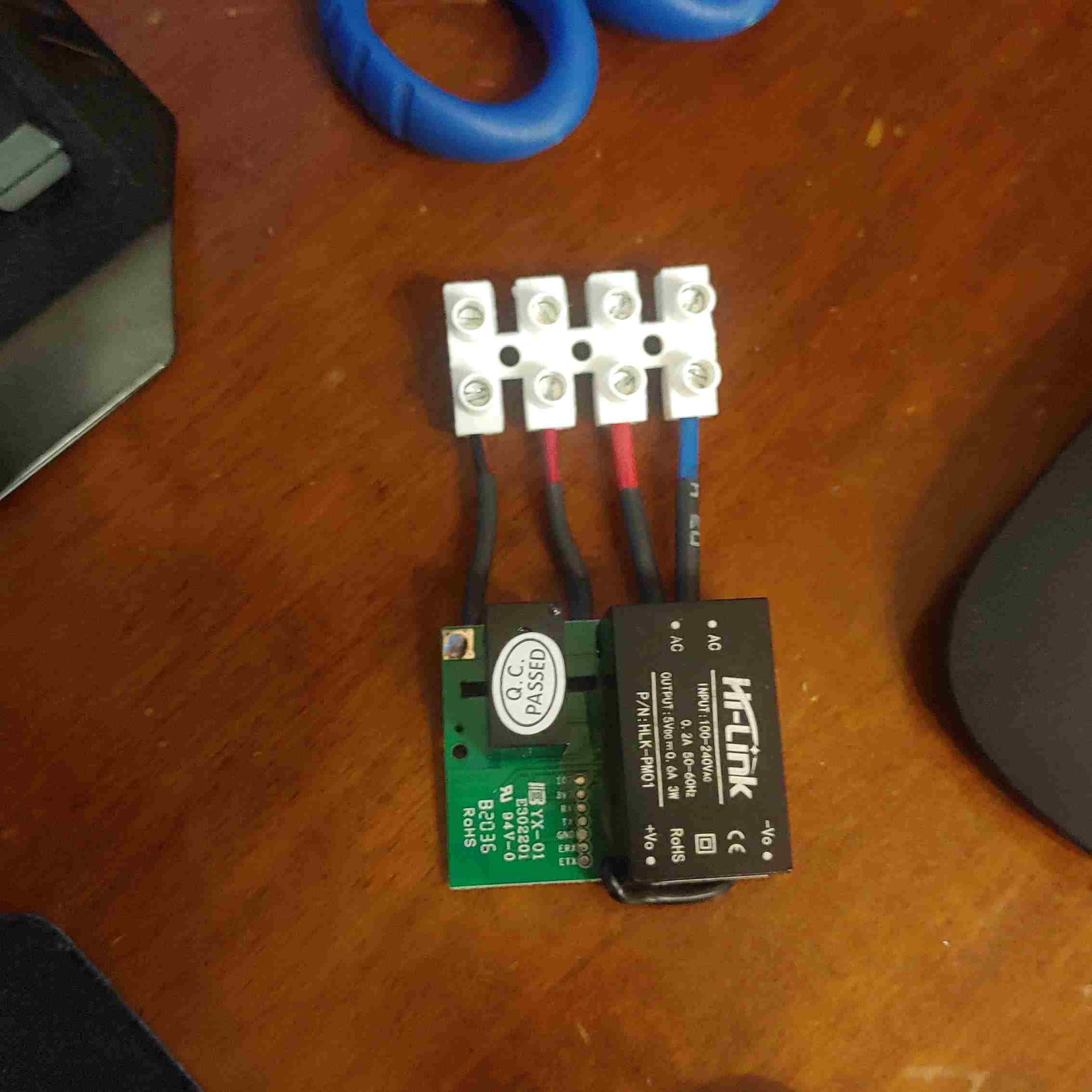

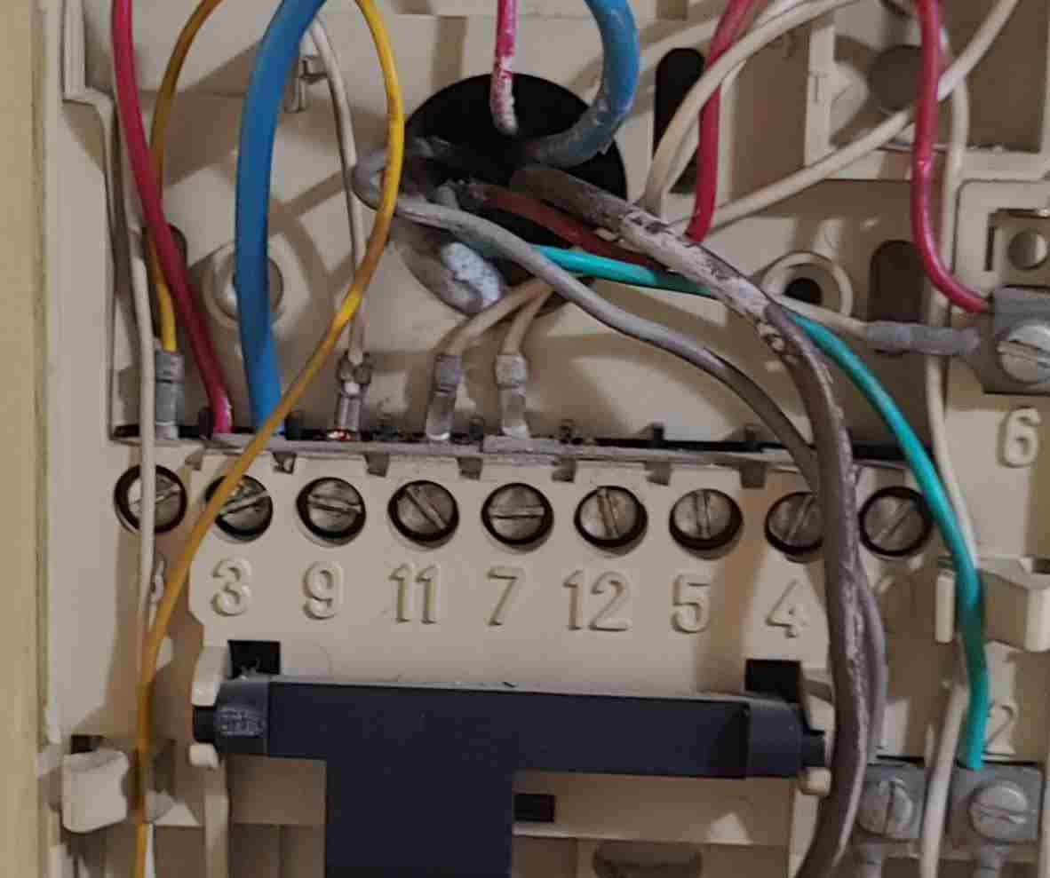

Andrea_968 Inserito: 27 settembre 2023 Segnala Share Inserito: 27 settembre 2023 (modificato) Buongiorno vorrei inserire un Sonoff RE5V1C (alimentato da un trasformatore Hi-Link PM01) in un vecchio citofono Seko LT 600 per poter aprire da app o assistente vocale il portone di ingresso. Vorrei sapere come posso collegare il relè in parallelo al circuito senza perdere l'uso del pulsante apriporta. Modificato: 27 settembre 2023 da Andrea_968 Morsettiera visibile Link al commento Condividi su altri siti More sharing options...
Andrea_968 Inserita: 27 settembre 2023 Autore Segnala Share Inserita: 27 settembre 2023 Problema risolto Grazie alle indicazioni del moderatore. Contatto pulito del sonoff RE5V1C collegato a morsetti 3 e T. Sonoff nella scatola di derivazione sottostante alimentato con fase e neutro in ingresso al trasformatore Hi-Link HLK PM01. Link al commento Condividi su altri siti More sharing options...
