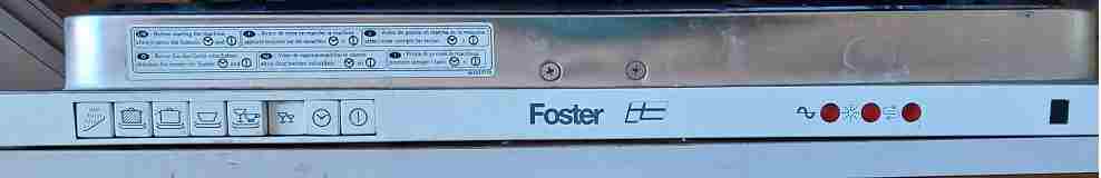

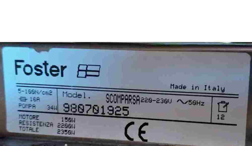

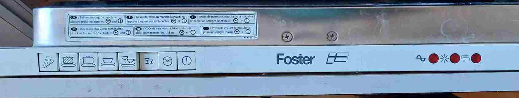

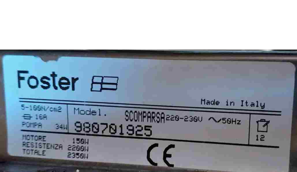

Lavastoviglie FOSTER mod.: "Scomparsa", chi la conosce?
Ciao a tutti,
sto cercando le istruzioni o qualcosa del genere della lavastoviglie in oggetto, è di un mio amico che no ha idea di come si usa e contattato il servizio assistenza, mi dicono che era una "Merloni" con marchio loro, per cui non hanno ciò che ho chiesto.
Qualcuno la conosce o gli è mai capitata?
La lavastoviglie è praticamente nuova ma non si capisce quali possano essere i programmi ed io non ho idea su come trovarli.
Grazie, saluti.
Pannello Foster Scomparsa 2.jpg
Targhetta Foster Scomparsa 1.jpg
1 ora fa, sormike ha scritto:
non si capisce quali possano essere i programmi ed io non ho idea su come trovarli.
Prima ipotesi:
-Ammollo
-Intenso 70°
-Intenso 65°
-Normale 60/65°
-Normale 50/55° (Biologico, molto lungo)
-Delicato 45°
-Rapido (Immagino senza asciugatura)
-Stop
Forse il penultimo è il reset. Confermo, è una Ardo (me lo dice la grafica dell' etichetta).
In effetti, non avevo notato che mancava un particolare, un display verde ad una cifra all'estrema destra.
Pannello Foster Scomparsa 2.jpg
Un altro particolare, si accende solo premendo contemporaneamente i due pulsanti a destra, quello con il simbolo orologio e quello classico On/Off
1 ora fa, Ciccio 27 ha scritto:
Forse il penultimo è il reset. Confermo, è una Ardo (me lo dice la grafica dell' etichetta).
Ardo?
Modello?
"Scomparsa". 😅
È della settima settimana del 1998. 😉
