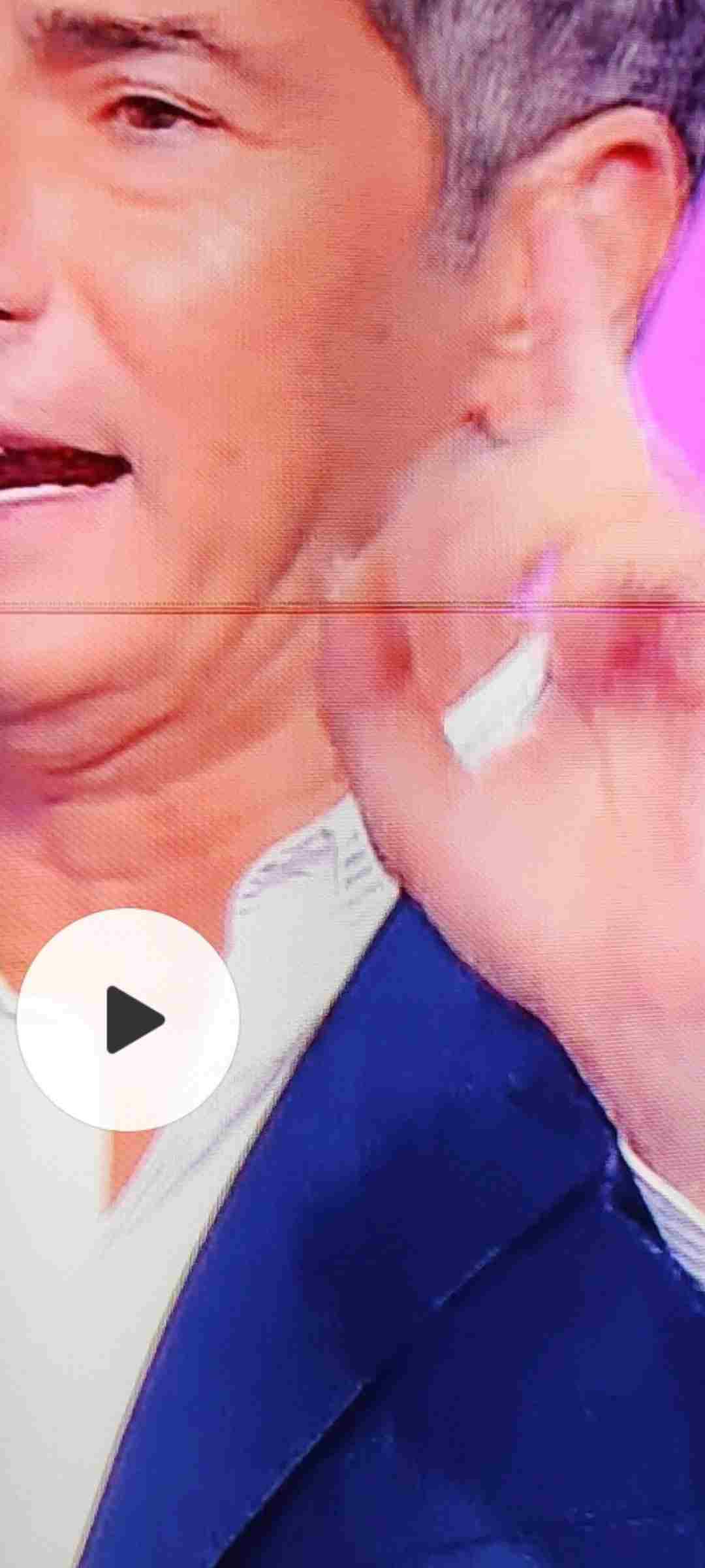

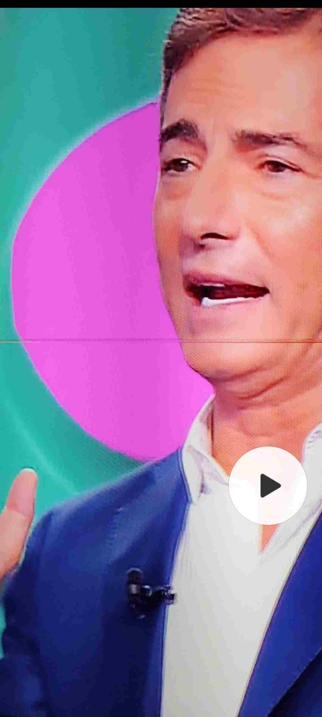

velox Inserito: 28 settembre 2023 Segnala Inserito: 28 settembre 2023 Buongiorno a tutti la mia TV 39 pollici fa una striscia al centro piccola se gentilmente mi aiutate grazie mille
Riccardo Ottaviucci Inserita: 28 settembre 2023 Segnala Inserita: 28 settembre 2023 ho paura ci sia poco da fare
velox Inserita: 28 settembre 2023 Autore Segnala Inserita: 28 settembre 2023 Sarà lo schermo....o qualche flat
Riccardo Ottaviucci Inserita: 28 settembre 2023 Segnala Inserita: 28 settembre 2023 si potrebbe provare a oscurare per tentativi i contatti della flex che genera il difetto,staccandola una alla volta per capire quale lo provoca
velox Inserita: 28 settembre 2023 Autore Segnala Inserita: 28 settembre 2023 Scusate ho caricato due foto ....del difetto
3kek1 Inserita: 28 settembre 2023 Segnala Inserita: 28 settembre 2023 ho visto propormi un video sul problema su youtube da electronica nunez tutoriales ma se non sei un tecnico lascia perdere, e' praticamente non risolvibile...
