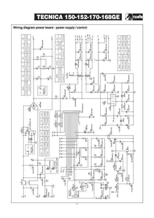

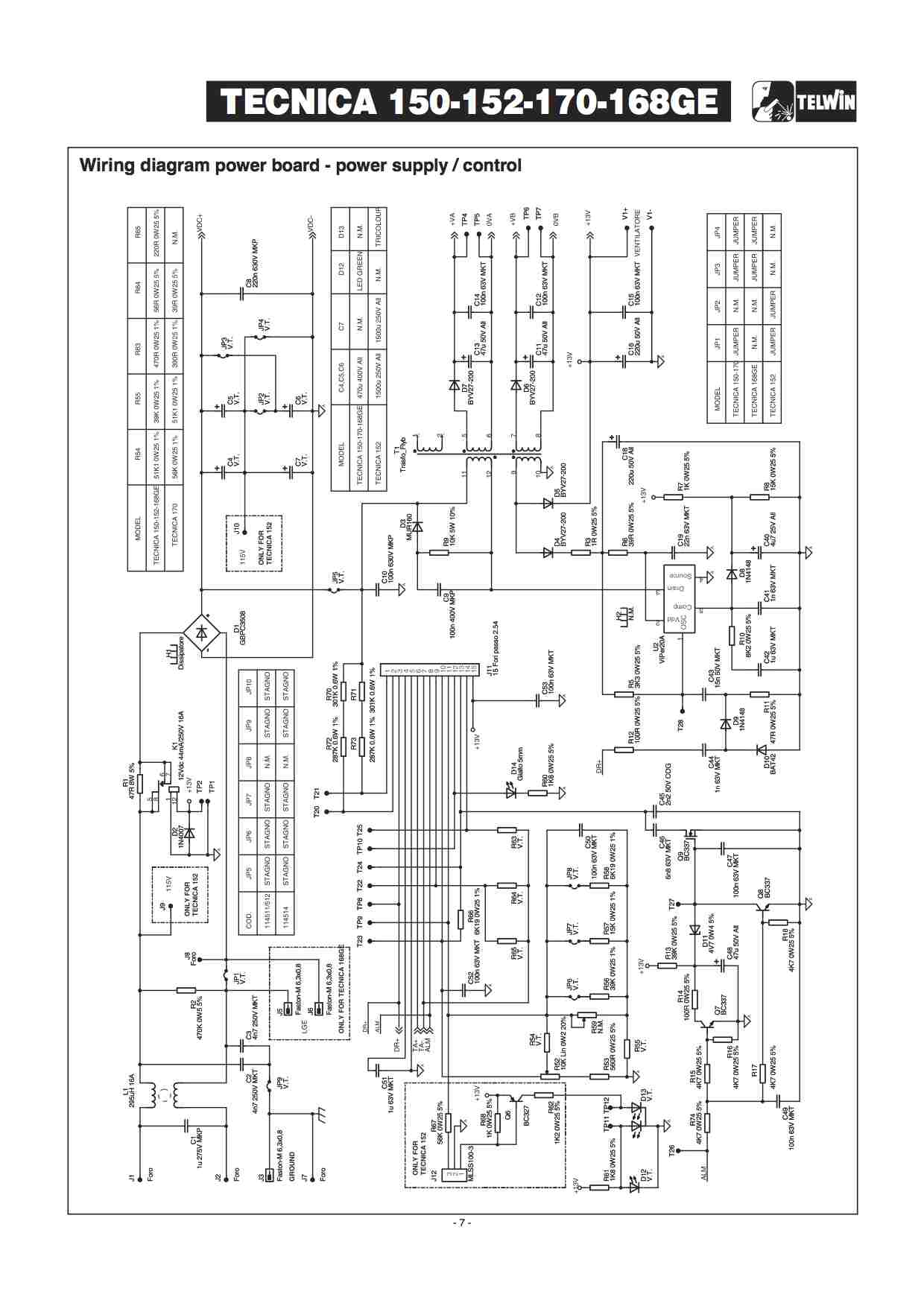

Giuseppe26_34 Inserito: 28 settembre 2023 Segnala Inserito: 28 settembre 2023 Salve ho una saldatrice Telwin 168GE, che non funziona bene, se regolo il potenziametro al minimo non salda fa solo delle scintille al massimo 130A salda ma non salda bene, ha poca potenza. sui connettori di uscita dove si mette la pinza con l'elettrodo e la massa esce circa 60V e da schema dovrebbero uscire 80V. Ho smontato e misurato con il tester gli IGBT e i diodi STTH6003CW e sembrano buoni, qualcuno può aiutarmi a capire il problema, grazie
NovellinoXX Inserita: 28 settembre 2023 Segnala Inserita: 28 settembre 2023 (modificato) 1 ora fa, Giuseppe26_34 ha scritto: qualcuno può aiutarmi a capire il problema, grazie ciao, controlla la resistenza limitatrice/regolatrice di corrente. Per lo schema cerca in rete, più o meno sono tutte simili. Modificato: 28 settembre 2023 da NovellinoXX
Giuseppe26_34 Inserita: 28 settembre 2023 Autore Segnala Inserita: 28 settembre 2023 Ho messo una parte di schema, se puoi indicarmi qual'è la resistenza limitatrice la corrente di casa è 220v, la corrente continua sul radrizzatore è + 307V, sento il rele che si eccita non so se intendi la resistenza in parallelo al contatto del relè
NovellinoXX Inserita: 28 settembre 2023 Segnala Inserita: 28 settembre 2023 (modificato) 48 minuti fa, Giuseppe26_34 ha scritto: sento il rele che si eccita non so se intendi la resistenza in parallelo al contatto del relè Quella resistenza R1 serve a limitare la corrente di spunto all'accensione. Quando si eccita il relè (dopo qualche secondo) quella resistenza viene cortocircuitata, quindi se il relè non ha il contatto bruciato il guasto non e' lì. Lo schema postato e' la parte alimentazione, devi postare la parte dove ci sono gli IGBT. Modificato: 28 settembre 2023 da NovellinoXX
Giuseppe26_34 Inserita: 28 settembre 2023 Autore Segnala Inserita: 28 settembre 2023 2 ore fa, NovellinoXX ha scritto: Quella resistenza R1 serve a limitare la corrente di spunto all'accensione. Quando si eccita il relè (dopo qualche secondo) quella resistenza viene cortocircuitata, quindi se il relè non ha il contatto bruciato il guasto non e' lì. Lo schema postato e' la parte alimentazione, devi postare la parte dove ci sono gli IGBT. Questo è dove ci sono gli IGBT
Giuseppe26_34 Inserita: 30 settembre 2023 Autore Segnala Inserita: 30 settembre 2023 (modificato) Il 28/9/2023 alle 23:32 , Giuseppe26_34 ha scritto: Salve qualcuno può indicarmi qual'è la resistenza limitatrice/regolatrice di corrente, grazie Modificato: 30 settembre 2023 da Giuseppe26_34
