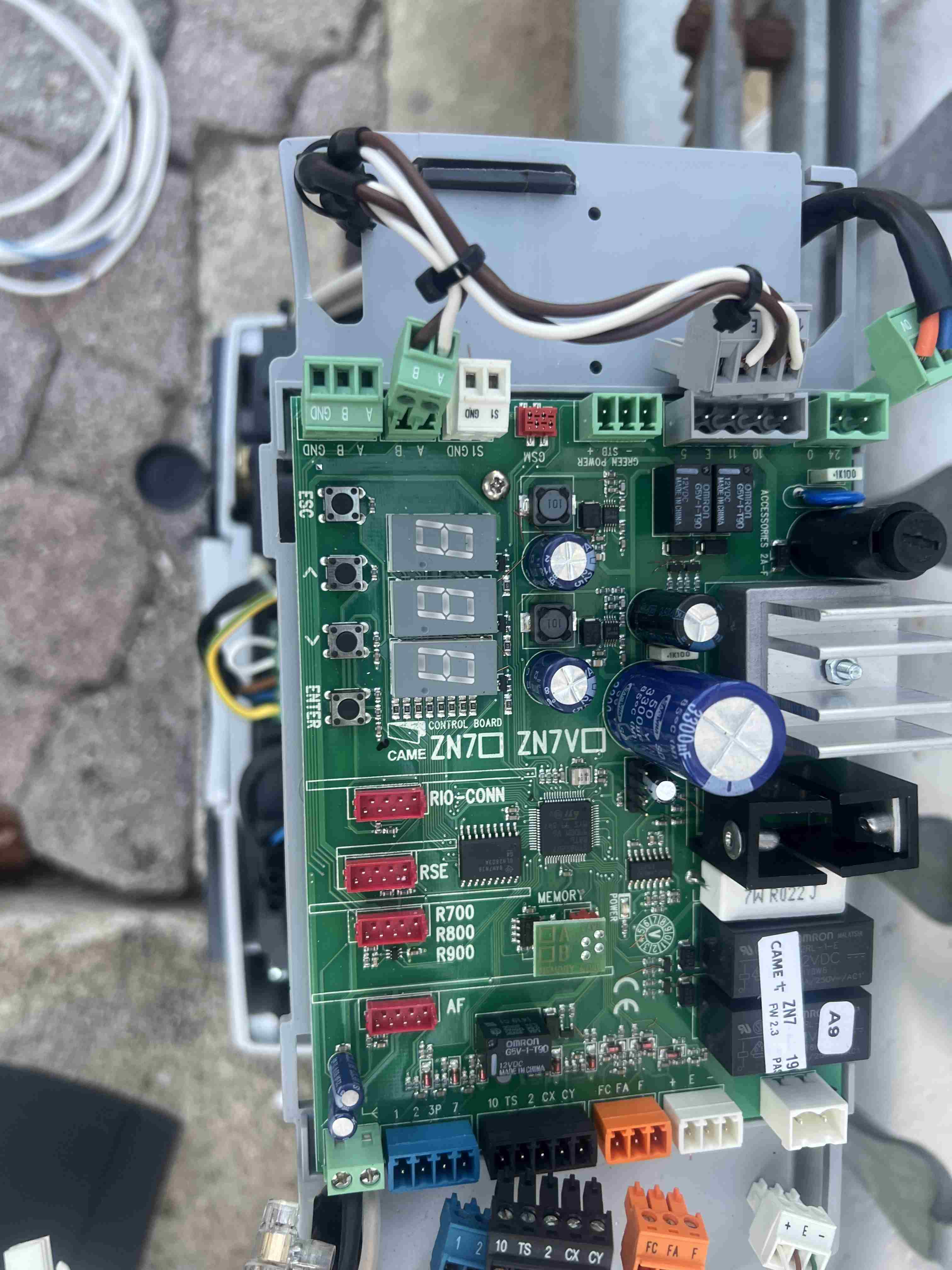

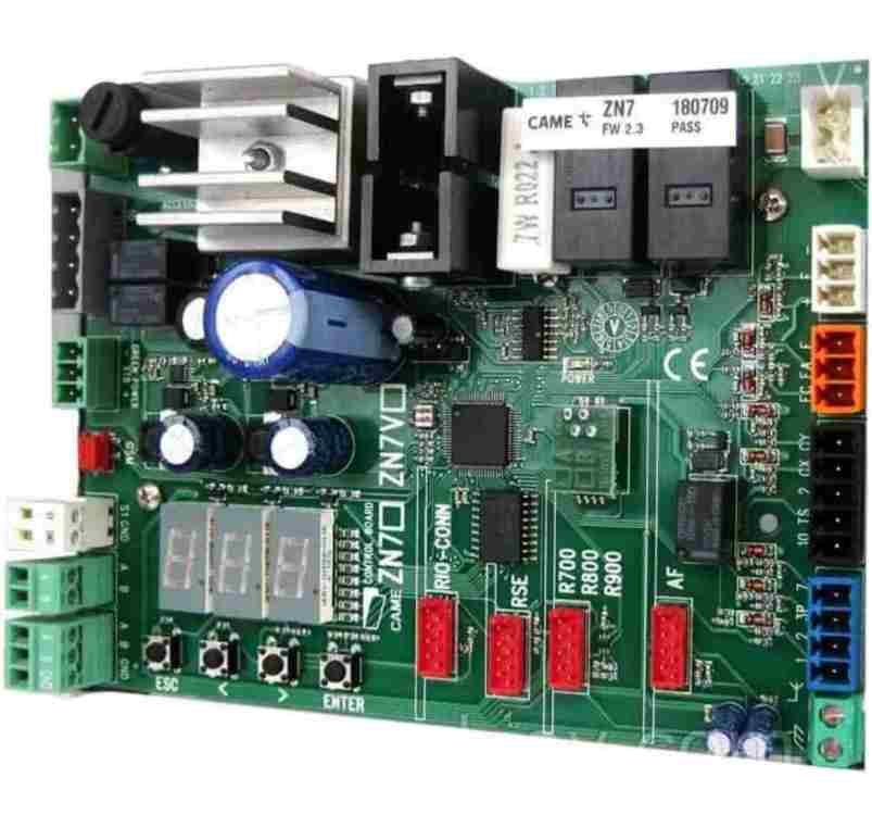

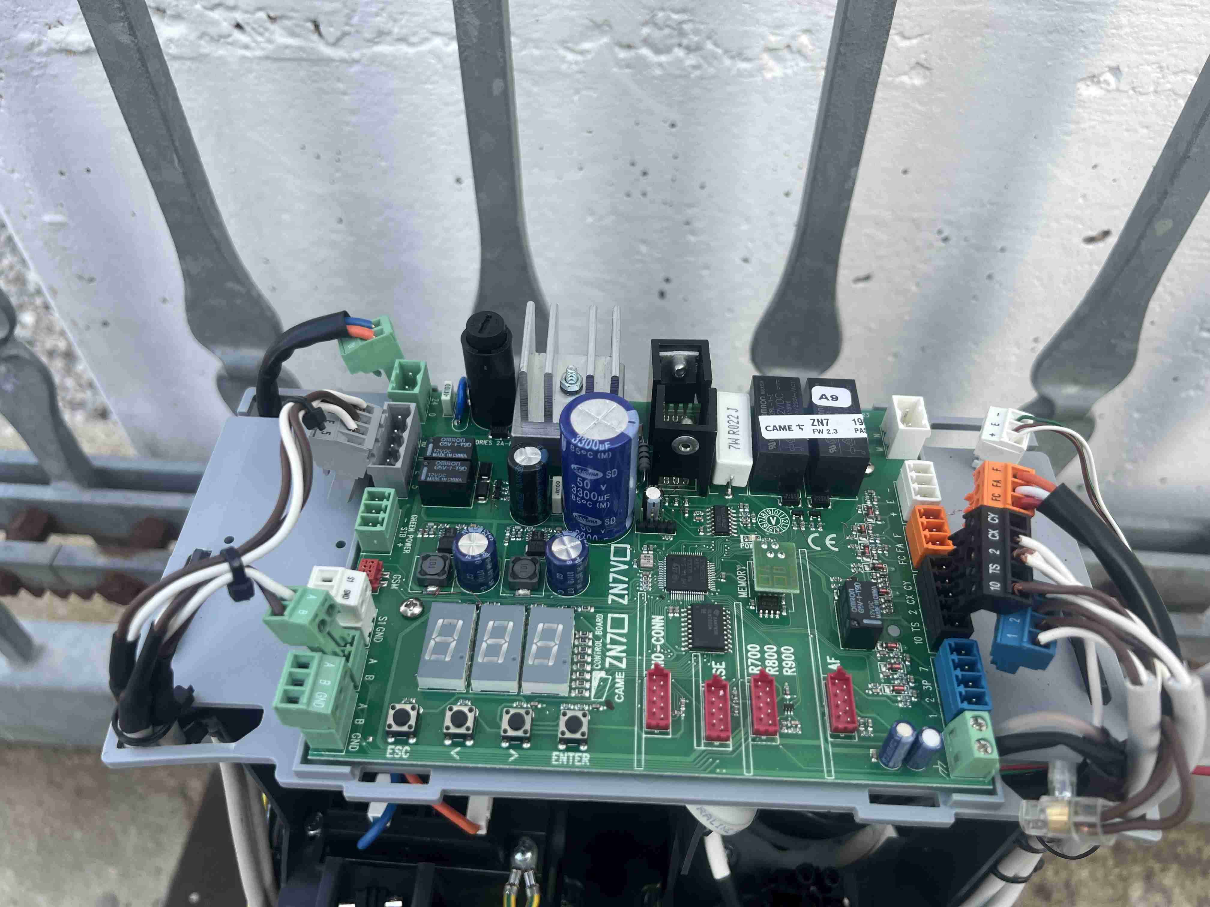

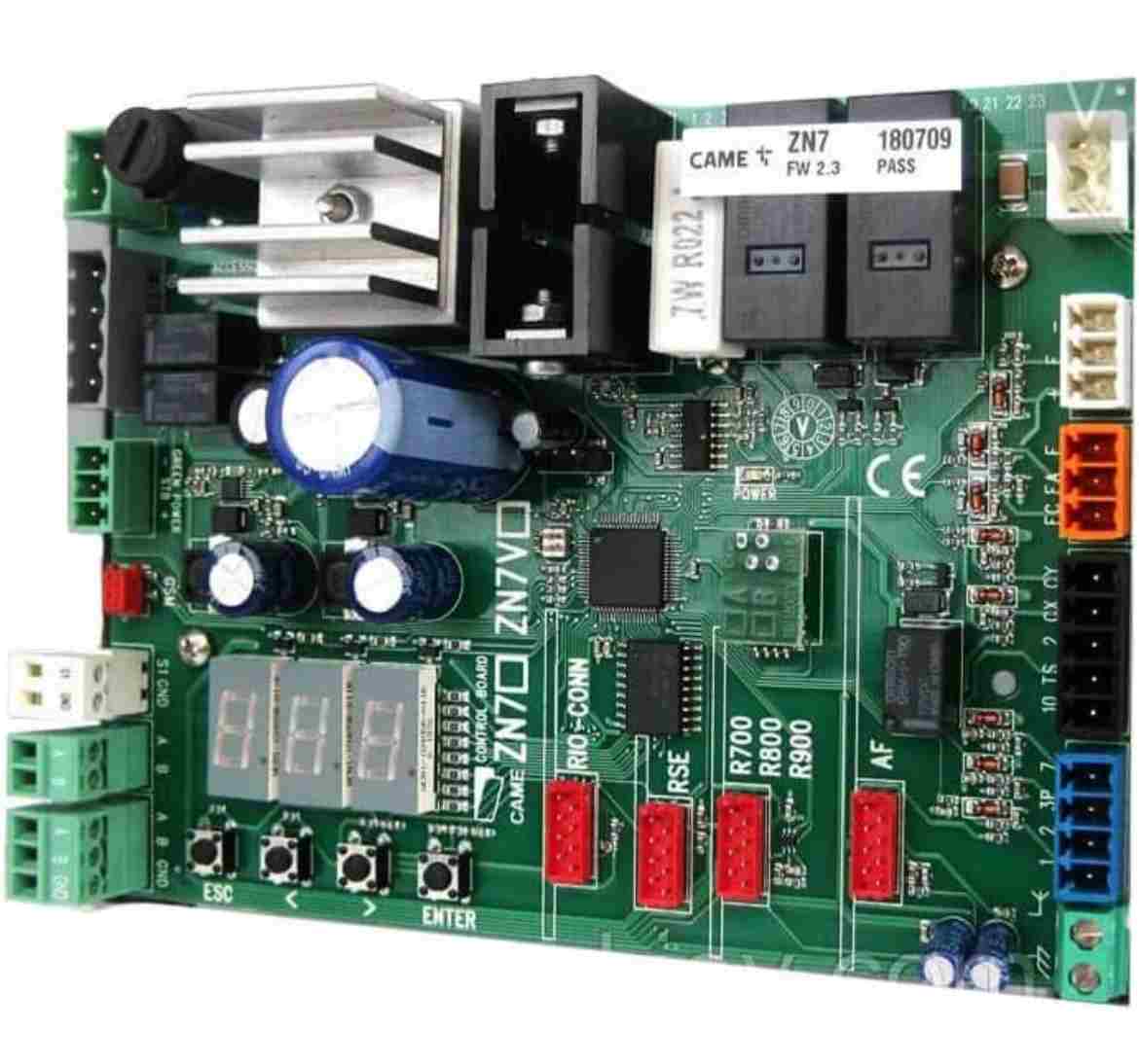

Davideperis Inserito: 28 settembre 2023 Segnala Share Inserito: 28 settembre 2023 Buonasera, Ho installato circa 3 mesi fa un motore per cancello scorrevole came BXV 400KG BXV04AGF questa mattina il cancello è arrivato a metà della sua corsa e si è bloccato improvvisamente, ho tolto il coperchio è appariva l’errore E03, quindi problema dell’encoder. Come prima cosa ho escluso con il pulsante F11 l’ encoder, ma il cancello anche in questo caso non si è mosso, dallo schermetto dava il segnale di movimento ma realmente non accadeva nulla Ho controllato che tutti i cablaggi fossero collegati bene, ho controllato i fusibili anche se era prevedibile che non avessero problemi e infine con il tester dando l’impulso per apertura/chiusura ho controllato se arrivasse tensione al motoriduttore, ma ho notato che tensione non ne arriva ho provato a fare anche un reset di tutti i parametri non saprei come comportarmi, avete qualche consiglio? ringrazio anticipatamente Link al commento Condividi su altri siti More sharing options...
Davideperis Inserita: 28 settembre 2023 Autore Segnala Share Inserita: 28 settembre 2023 Allego foto della scheda Link al commento Condividi su altri siti More sharing options...
ROBY 73 Inserita: 28 settembre 2023 Segnala Share Inserita: 28 settembre 2023 Ciao Davideperis, 2 ore fa, Davideperis ha scritto: Ho installato circa 3 mesi fa un motore per cancello scorrevole came BXV 400KG BXV04AGF Più che altro quella che ci interessa è la scheda ZN7: https://www.elettroonline.it/wp-content/uploads/2017/08/KIT-BXV400-600_manuale.pdf 2 ore fa, Davideperis ha scritto: ........e infine con il tester dando l’impulso per apertura/chiusura ho controllato se arrivasse tensione al motoriduttore, ma ho notato che tensione non ne arriva Hai provato a misurare la resistenza del solo motore? Estrai la morsettiera M-N e metti i puntali del tester per vedere che valori in Ohm che ti dà. Se hai la possibilità con due batterie da 12V collegate in serie, oppure un alimentatore 230-24VDC da almeno 5A, potresti testare il solo motore senza passare per la scheda, per avere la certezza che questo è a posto e poi concentrarti sulla ZN7, di cui a tal proposito ti chiedo se per caso hai provato a toglierla per vedere che sotto sul retro sia tutto a posto, non vorrei che fosse entrato qualche "ospite", verifica e posta qualche foto Link al commento Condividi su altri siti More sharing options...
Davideperis Inserita: 29 settembre 2023 Autore Segnala Share Inserita: 29 settembre 2023 Ciao Roby, ho provato con il multimetro e mi da come valore 3/3,05 a casa non ho batterie da 12v vedo di procuramene Link al commento Condividi su altri siti More sharing options...
ROBY 73 Inserita: 29 settembre 2023 Segnala Share Inserita: 29 settembre 2023 4 ore fa, Davideperis ha scritto: ho provato con il multimetro e mi da come valore 3/3,05 Più o meno dovrebbe essere un valore corretto, dovresti avere una potenza massima di circa 190W, guarda sul manuale che potenza massima dovrebbe avere l'automazione, tanto l'assorbimento della centrale è irrisorio e quello che assorbe di più è appunto il motore asl momento della corsa. Attendiamo aggiornamenti Link al commento Condividi su altri siti More sharing options...
Davideperis Inserita: 29 settembre 2023 Autore Segnala Share Inserita: 29 settembre 2023 Ciao Roby, allora ho collegato le due batterie e il motore si muove, quindi penso sia da escludere come possibile problema ho smontato la scheda e controllato se sotto ci fossero “corpi estranei” ma non ho trovato nulla ho fatto delle foto alla scheda ma sbadatamente le ho fatte senza i connettori collegati allego le foto grazie per l’interesse Link al commento Condividi su altri siti More sharing options...
ROBY 73 Inserita: 29 settembre 2023 Segnala Share Inserita: 29 settembre 2023 (modificato) 11 ore fa, Davideperis ha scritto: allora ho collegato le due batterie e il motore si muove, quindi penso sia da escludere come possibile problema In teoria sì. Ma quando dai l'impulso di START, lo senti un relè che scatta? Il display cosa indica? 11 ore fa, Davideperis ha scritto: ho fatto delle foto alla scheda ma sbadatamente le ho fatte senza i connettori collegati Ricollegali e rifai le foto, così vediamo come sta, casomai se riesci fai un video mentre dai un comando di START. Hai misurato se escono i 24VDC (o AC, non ricordo di preciso) tra i morsetti 0-24 e 10-11? Prova ad escludere tutte le sicurezze tramite programmazione e/o facendo i ponti sui morsetti 1-2; 2-CX; 2-CY e per finire se dovesse servire e stando attento a non fare danni e farti male, escludi anche i finecorsa facendo i ponti tra F-FA-FC, naturalmente se dovesse funzionare apri il contatto prima che il cancello vada a sbattere contro il fermo meccanico, magari collega un semplice interruttore sul contatto di STOP 1-2 (da riabilitare in programmazione, eventualmente se disabilitato). Ma per curiosità, la scheda ricevente AFxx l'hai tolta, oppure non c'è? Modificato: 30 settembre 2023 da Maurizio Colombi Unificata la formattazione del testo. Link al commento Condividi su altri siti More sharing options...
