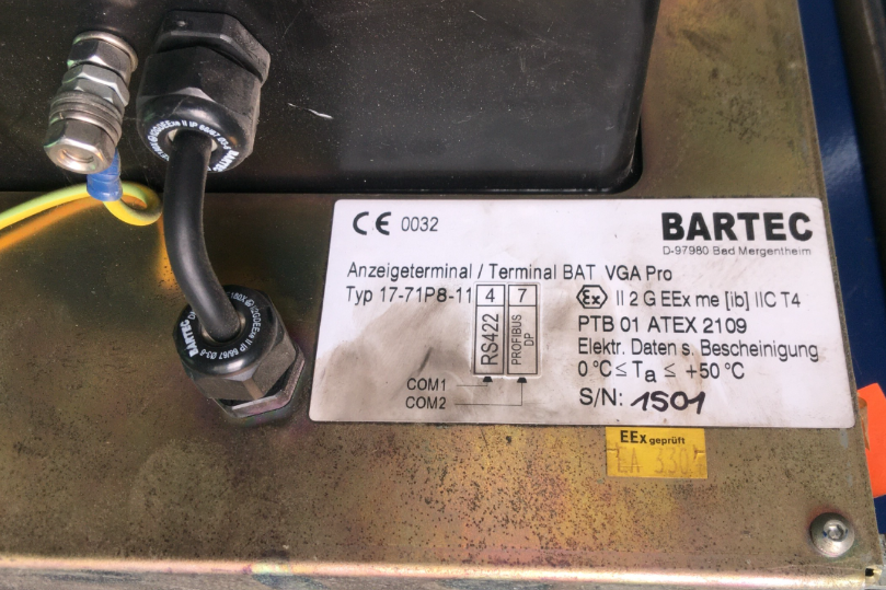

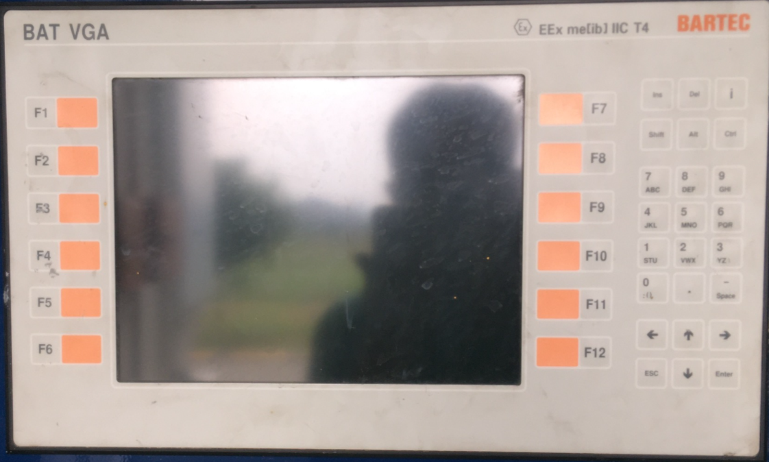

ICE_ALF Inserito: 29 settembre 2023 Segnala Share Inserito: 29 settembre 2023 Buongiorno a tutti avrei bisogno del file gsd di un pannello Bartec barm0460.gsd. ho cercato sia nel sito che anche sul sito siemens nel loro forum ma niente. qualcuno ha questo file, oppure ma saprebbe indicare dove trovarlo. grazie mille Link al commento Condividi su altri siti More sharing options...
acquaman Inserita: 29 settembre 2023 Segnala Share Inserita: 29 settembre 2023 Non conosco questi pannelli, ma di solito un HMI non si configura come uno slave IO, e non serve il file GSD. Un pannello afte market o a il suo sistema di sviluppo separato dal TIA, o è su base Windows, ed allora devi configurare un applicativo TIA Wincc advanced e servono le varie licenze. Link al commento Condividi su altri siti More sharing options...
ICE_ALF Inserita: 29 settembre 2023 Autore Segnala Share Inserita: 29 settembre 2023 grazie acquaman, sono dei pannelli collegati in DP, sulla configurzione ardware è configurato come slave dp, ed è per questo motivo che sto cercando il file gsd. ho trovato dei gsd della stessa casa costruttrice Bartec ma sono relativi a schedi AI Link al commento Condividi su altri siti More sharing options...
mc1988 Inserita: 29 settembre 2023 Segnala Share Inserita: 29 settembre 2023 Effettivamente per il Profibus serve il gsd. Link al commento Condividi su altri siti More sharing options...
acquaman Inserita: 29 settembre 2023 Segnala Share Inserita: 29 settembre 2023 Per gli slave IO si, ma per un HMI non mi risulta, di solito i pannelli operatori non sono slave IO ma comunicano in S7 protocol o PUT e GET almeno quelli che ho utilizzato. Il progetto del pannello con quale software lo fai? Puoi postare il modello da vedere com'è questo pannello. Link al commento Condividi su altri siti More sharing options...
batta Inserita: 29 settembre 2023 Segnala Share Inserita: 29 settembre 2023 Una sola volta mi è capitato di lavorare con HMI Bartec, credo nel 2007. Sistema di sviluppo orribile, paragonabile a quelli di vent'anni prima. Scelta imposta dal fatto che, a quel tempo, erano pochissimi i pannelli operatore da poter installare in zone Atex. Quello che mi ricordo è che l'unico modo per trasferire il programma al pannello operatore era tramite chiavetta USB dedicata (dal costo assurdo, come assurdo era anche il costo del HMI). Non mi risulta che si dovessero installare file gsd per il pannello operatore. Concordo in tutto con quanto già scritto da @acquaman Link al commento Condividi su altri siti More sharing options...
Lucky67 Inserita: 29 settembre 2023 Segnala Share Inserita: 29 settembre 2023 1 ora fa, batta ha scritto: Una sola volta mi è capitato di lavorare con HMI Bartec, credo nel 2007. Sistema di sviluppo orribile, paragonabile a quelli di vent'anni prima. Scelta imposta dal fatto che, a quel tempo, erano pochissimi i pannelli operatore da poter installare in zone Atex. Quello che mi ricordo è che l'unico modo per trasferire il programma al pannello operatore era tramite chiavetta USB dedicata (dal costo assurdo, come assurdo era anche il costo del HMI). Non mi risulta che si dovessero installare file gsd per il pannello operatore. Concordo in tutto con quanto già scritto da @acquaman Concordo in toto...che brutti ricordi mi evochi!!! Link al commento Condividi su altri siti More sharing options...
acquaman Inserita: 29 settembre 2023 Segnala Share Inserita: 29 settembre 2023 (modificato) Da quello che ho visto sul sito sembrano dei pannel PC con Win10, potresti crear un applicativo WinCC Advanced, installi il WinCC Runtime e sviluppi tutto con il TIA. Se hai già cominciato ad usarlo potresti usare anche WinCC Unified. Modificato: 29 settembre 2023 da acquaman Link al commento Condividi su altri siti More sharing options...
acquaman Inserita: 29 settembre 2023 Segnala Share Inserita: 29 settembre 2023 Dimenticavo, ovviamente servono le licenze. Link al commento Condividi su altri siti More sharing options...
ICE_ALF Inserita: 3 ottobre 2023 Autore Segnala Share Inserita: 3 ottobre 2023 il modello del bartec è il seguente, vedi allegato. incredibile che non si trovi il gsd. il software dell'hmi non mi necessita, il problema è nel plc, ho il programma ma non c'è il gsd del pannello. il sito è una raffineria Link al commento Condividi su altri siti More sharing options...
acquaman Inserita: 3 ottobre 2023 Segnala Share Inserita: 3 ottobre 2023 Non capisco cosa devi fare, non devi modificare il pannello, ed hai il software del plc (che non sappiano il modello), il problema è che non comunica più con il plc? Non conosco quel pannello, ma come già detto da molti i la maggior parte dei pannelli non vengono configurati come comuni IO, quindi non necessitano di GSD. Link al commento Condividi su altri siti More sharing options...
ICE_ALF Inserita: 3 ottobre 2023 Autore Segnala Share Inserita: 3 ottobre 2023 il modello del bartec è il seguente, vedi allegato. incredibile che non si trovi il gsd. il software dell'hmi non mi necessita, il problema è nel plc, ho il programma ma non c'è il gsd del pannello. il sito è una raffineria Link al commento Condividi su altri siti More sharing options...
ICE_ALF Inserita: 3 ottobre 2023 Autore Segnala Share Inserita: 3 ottobre 2023 Ciao acquaman, il programa plc è in mio possesso il modello è un s7 300 315-2 DP, i dati li scambio come i/o 32byte. la configurazione della velocità di trasmisione la devo fare con il file gsd. nel pannello c'è un menù di setting dove posso modificare il tutto. comunque sono riuscito a recuperare il file barm0460.gsd. grazie dell'interessamento a buon rendere Link al commento Condividi su altri siti More sharing options...
