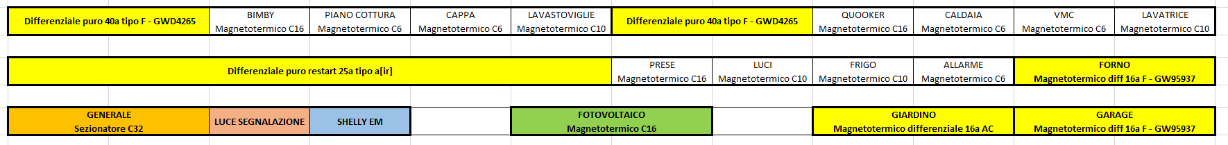

Ampliamento centralino e scelta componenti
Il
Il 15/1/2024 alle 18:34 , mariomultimedia ha scritto:
ma se il secondo lo metto da 32a poi non proteggo il differenziale a riarmo automatico da 25a..
altrimenti dovrei mettere un generale nel centralino da 32a e poi un mt da 25 e a cascata il differenziale da 25a e lasciare il resto uguale?
Cioè cosi:
Contatore Enel 4,5KW
     Linea 30 cm
     Magnetotermico C32 6kA
          Linea 20 metri fino a casa
          Magnetotermico C32
                 Magnetotermico C25
                        Differenziale puro restart 25a tipo a[ir]
                             LINEA PRESE - Magnetotermico C16
                             LINEA LUCI - Magnetotermico C10
                 Differenziale puro 40a tipo F
                        LINEA FORNO - Magnetotermico C16
                        LINEA PIANO COTTURA - Magnetotermico C6
                        LINEA CAPPA - Magnetotermico C6
                        LINEA LAVASTOVIGLIE - Magnetotermico C10
                 Differenziale puro 40a tipo F
                        LINEA QUOOKER - Magnetotermico C16
                        LINEA CALDAIA - Magnetotermico C6
                        LINEA VMC - Magnetotermico C6
                        LINEA LAVATRICE - Magnetotermico C10
                 Magnetotermico differenziale 16a F - GARAGE
                 Magnetotermico differenziale 16a AC - GIARDINO
Peraltro è molto simile a quello di casa mia così come l'hai disegnato.
Io avrei messo il primo MT da 40A 6k per future predisposizioni.
  • 1 month later...
mariomultimedia
Alla fine sono arrivato a questo progetto definitivo.. ma secondo voi va bene mettere lavastoviglie e lavatrice sotto un MT10a o ci vuole un 16a? Per il frigo credo che basti il 10a, anzi forse andava bene pure un 6a
Lavastoviglie e Lavatrice metterei il 16A, abbinando rispettivamente la Presa per Microonde
e Ferro da Stiro  .
Per il Forno, che è un Carico prettamente Resistivo, starei sul Tipo AC .
Buona Domenica !
