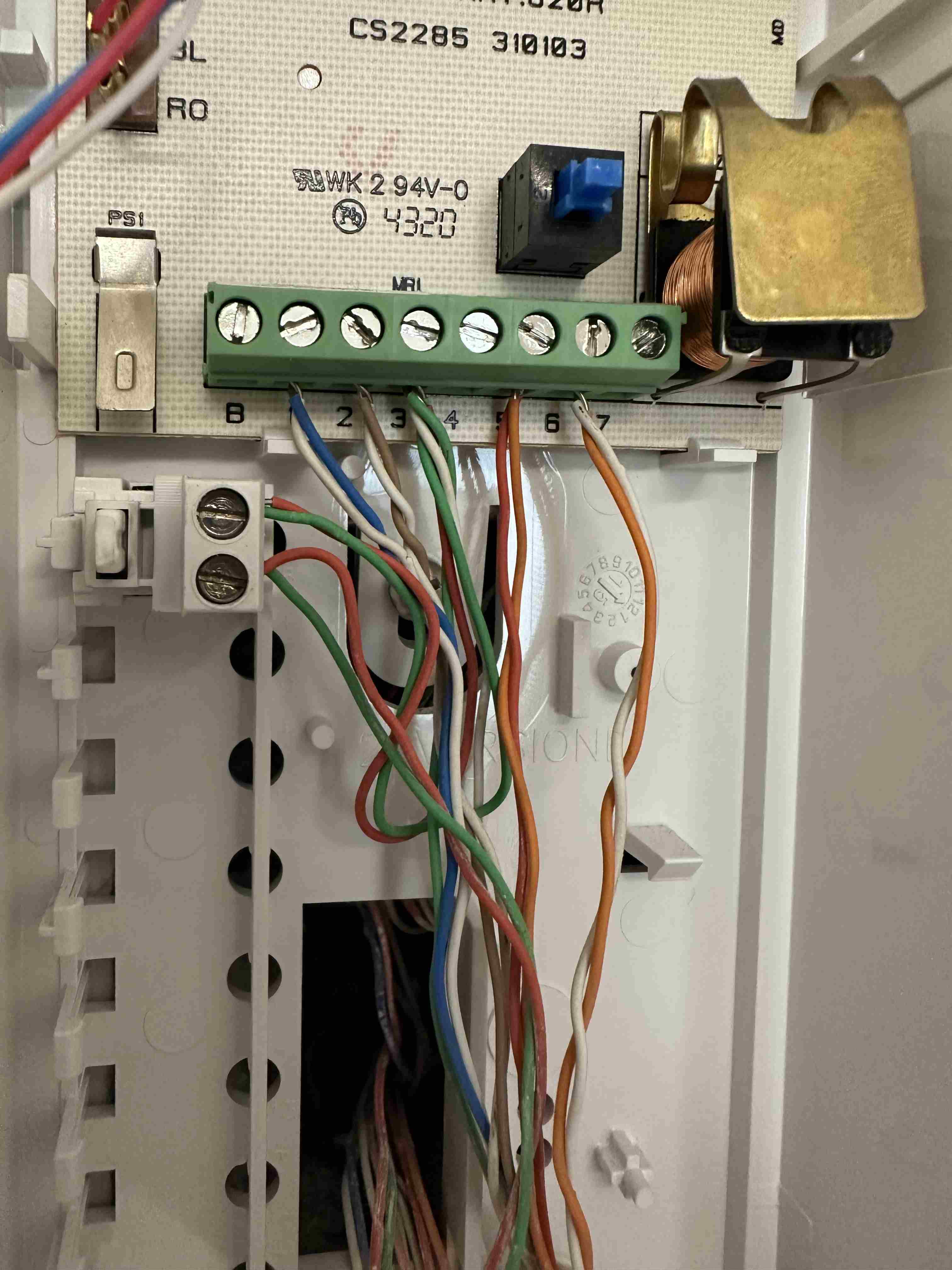

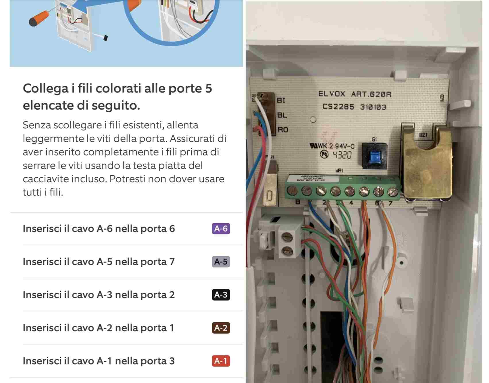

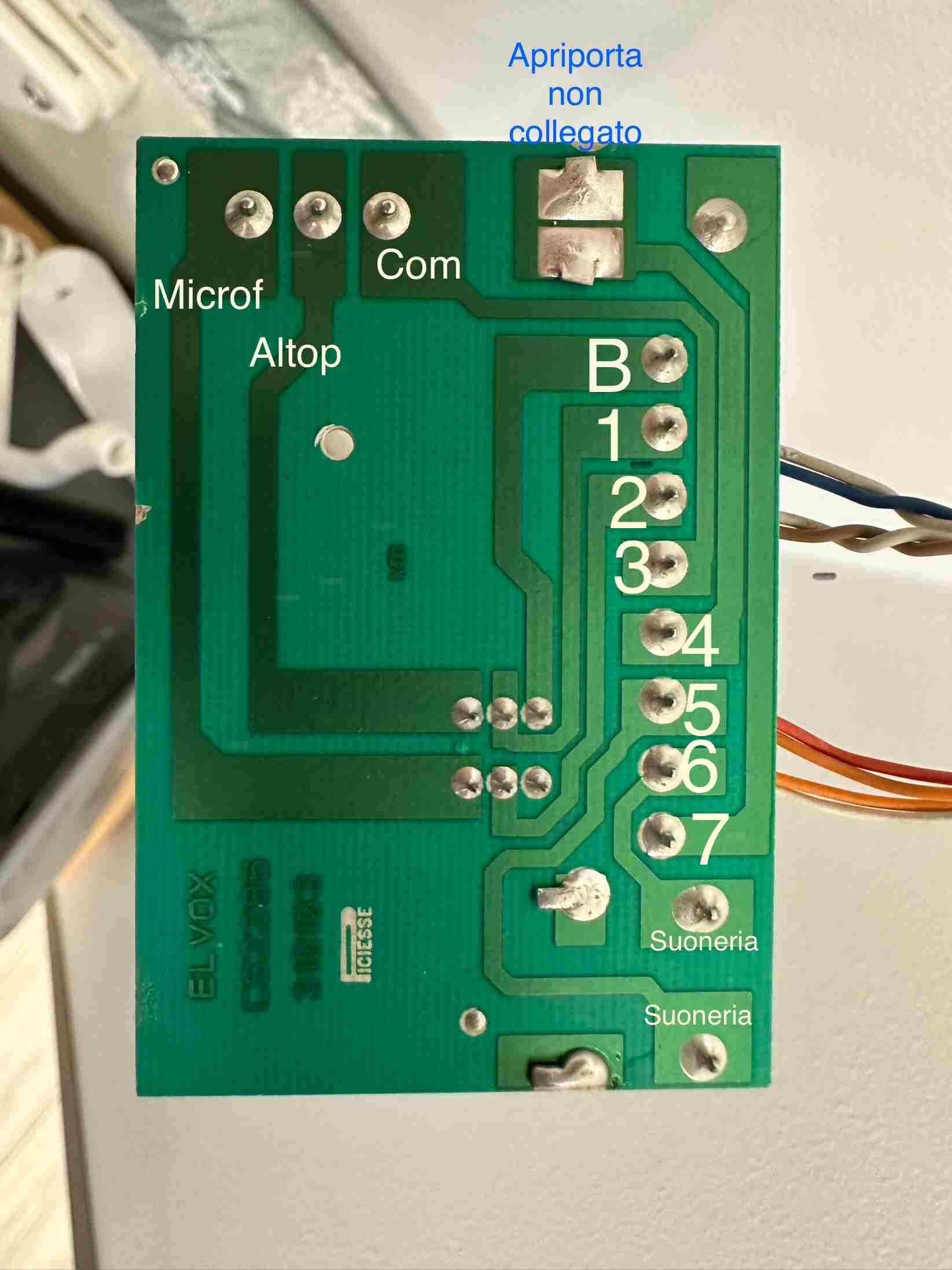

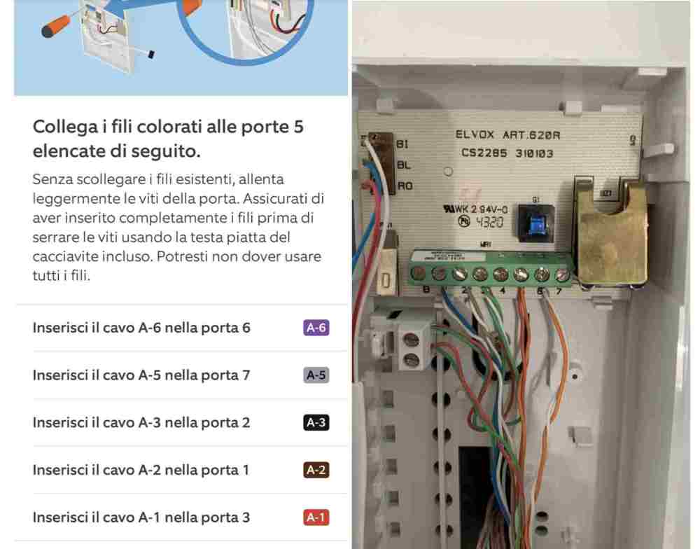

Ring intercom e citofono Elvox 620R
Ciao a tutti ho appena acquistato Ring Intercom, ho guardato le istruzioni per l’installazione ma ci sono delle incongruenze nei morsetti dell’Elvox 620R, allego foto.
l’apriporta è sul pulsante in basso a sx.
Unificata la formattazione del testo.
Ciao Ziodavide,
Sembra che l'impianto abbia due o addirittura tre comuni separati, ce l'hai un tester per fare delle misure e lo sai usare?
Con i due comuni separati devi collegarli così utilizzando il flat A:
A1 = COMUNE APRI PORTA - CAMPANELLO = morsetti 4 e 5
A2 = ALTOPARLANTE                                      = morsetto 1
A3 = MICROFONO                                           = morsetto 2
A4 = COMUNE AUDIO                                     = morsetto 3
A5 = APERTURA                                              = morsetto 7
A6 = CHIAMATA                                               = morsetto 6
Selezionando poi nell'applicazione il citofono SIEDLE HTA 811
Ad ogni modo, prima di tutto bisogna fare delle verifiche e "non del tutto semplici e brevi", per non rischiare di fare danni all'impianto condominiale
Perché il pulsante apri porta è su quello aggiuntivo?  Quello più in alto con il simbolo della chiave è rotto?
Unificata la formattazione del testo.
Ci sono 3 cancelli condominiali che si aprono dal pulsante aggiuntivo, no non è rotto quello col simbolo della chiave, ogni cancello peró viene abilitato dopo aver suonato il campanello di quel cancello, la suoneria è dentro a questo citofono, è stato collegato così durante la ristrutturazione dell’appartamento dall’elettricista
Unificata la formattazione del testo.
Ho smontato la schedina del citofono per capire meglio i collegamenti fatti dall’elettricista non ha usto il tasto apriporta della schedina ma un tasto aggiuntivo ho seguito le piste e riportato a cosa servono, ora devo capire i fili del Ring dove collegarli, il 3 fa ponte con il pulsante apriporta aggiuntivo.
Modificato: da Ziodavide
11 ore fa, Ziodavide ha scritto:
........il 3 fa ponte con il pulsante apriporta aggiuntivo.
E allora i comuni sono solo due, dalla foto che hai postato ieri non si vedeva bene, ma in effetti guardando meglio è proprio così; quindi, prova (ma non ti garantisco nulla di certo), a collegare il Ring così:
A1 = COMUNE CAMPANELLO           = morsetti 5
A2 = ALTOPARLANTE                         = morsetto 1
A3 = MICROFONO                              = morsetto 2
A4 = COMUNE AUDIO + CANCELLO = morsetto 3
A5 = APERTURA                                  = morsetto 7
A6 = CHIAMATA                                   = morsetto 6
Selezionando poi nell'applicazione il citofono SIEDLE HTA 811
