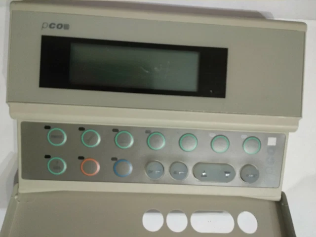

Ripetitore Allarme display Carel pCO
Siccome in azienda non sono tutti sveglissimi la mattina avrei necessità di sentire (e magari vedere) meglio l'allarme di un cicalino del diplay in oggetto (foto esempio sotto)
Carel PCO centralina Digitale
in pratica se il chiller va in allarme si suona un cicalino (suono continuo) e uno dei tasti gommati diventa rosso.
però con tutte le presse accese non si sente e il tasto rosso si nota solo se si immagina che ci siano problemi al raffreddamento e lo si guarda.
secondo voi ci si può inventare qualcosa partendo dal display o bisogna lavorare sulla centralina nel chiller?
lo chiedo perchè il display è remotato all'interno del capannone mentre il chiller è fuori.
Ritengo che bisognerebbe avere qualche dato in più almeno sulla centralina CAREL
La temperatura la legge la centalina e poi genera l'allarme? Oppure dal ciller arriva un contatto pulito che si apre quando la temperatura supera la soglia di allarme?
Modificato: da Livio Orsini
è una PCOB000A21
il display è quello base ed è collegato alla centralina tramite un RJ11
ripartire dalla centralina sarebbe un casino ma ci posso pensare se ci fosse un'uscita dedicata all'allarme.
è una scheda universale
ogni costruttore applica il suo programma e di conseguenza fa fede il "manuale" macchina
se non hai schemi, è complicato...
purtroppo non ho nulla.
la mia idea era di interfacciarmi fisicamente al display..
però avrei un'intuizione ch epotrebbe essere completamente sbagliata: non è che in allarme scatta uno dei relè sulle uscite? in questo caso potrei provare ad individuarlo..
Se il cicalino è interno, non credo che ci sia questa ripetizione. Però verificare costa poco.
14 minuti fa, reka ha scritto:
in questo caso potrei provare ad individuarlo..
basta avere del tempo...
da perdere
il cicalino è nel dispaly, se però accrocchiare qualcosa è complicato lascio stare, adesso penso ad un posizionamento migliore.
per quanto riguarda individuuare un eventuale relè ch escatta in condizione d'allarme non è tanto un problema di tempo, più che altro dovrei trovare un sistema comodo per forzare un allarme..
I relè sono programmabili,  probabilmente c'è il modo di fare la ripetizione allarme su relè.
Se interpelli i padovani o l'agenzia di zona probabilmente ti spiegano come fare.
1 ora fa, reka ha scritto:
più che altro dovrei trovare un sistema comodo per forzare un allarme
chiudi la mandata del ciller
e causi un allarme assenza flusso
stacchi un filo di un pressostato/sonda (magari se fai tanti tentativi interponi un interruttore)
e causi l'allarme corrispettivo
(l'allarme di bassa potrebbe essere ritardato di alcuni minuti)
in effetti potrei fare così.. riporto il display sul chiller e cerco di capire se quando suona il cicalino si sente scattare un relè in particolare..
se ci divento matto provo anche contattando la casa.
se il produttore del chiller esiste ancora
fai prima a mandare una mail con richiesta del manuale
se ti rispondono
hai risparmiato un bel po' di tempo
la casa esiste ma non credo mandino questa documentazione, il manuale ce l'ho e non riporta nulla. Oltretutto sono molti anni che non li chiamo preferendo un frigorista generico in zona perchè con loro partivano 500 euro solo per l'uscita tra viaggio autostrada e pranzo per poi magari fare un'intervento da mezzora.
tieni conto che hanno inserito pure un contaore che blocca tutto e serve una password per resettarlo.. per fortuna il tecnico che usci anni fa notando che mancava poco me lo disse e lo resettò in anticipo.
1 ora fa, reka ha scritto:
il manuale ce l'ho e non riporta nulla.
mi sono espresso male
hai gli schemi elettrici?
gli schemi del chiller mi pare ci siano.. dovrei verificare
in effetti dovrebbe notarsi il circuito che spegne tutto con l'allarme.
appena in ufficio ci guardo
