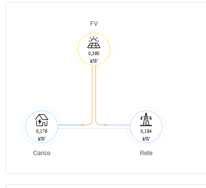

Lettura dati Huawei Solar SUN2000-5KTL-M1
Buongiorno
C'è modo di vedere in tempo reale dall'app FusionSolar qual è la quantità di energia che sto consumando in autoconsumo e quella che sto inviando alla rete?
non si capisce dal grafico?  176W in casa e 184 alla rete.
o stai chiedendo altro?
Per il tempo quasi reale devi accedere con il QRcode a fianco dell'inverter, sempre con l'app FusionSolar.
In questo modo la connessione internet viene sostituita da un Wi-Fi Direct con l'inverter, che ha una latenza nell'ordine del secondo.
Se ti serve scendere ancora l'unica è guardare il display del meter (o interrogarlo via RS485).
Ma per un utilizzo quotidiano nessuna delle due sopra è pratica. Accetta quei 90 secondi di differita che ti dà l'app.
