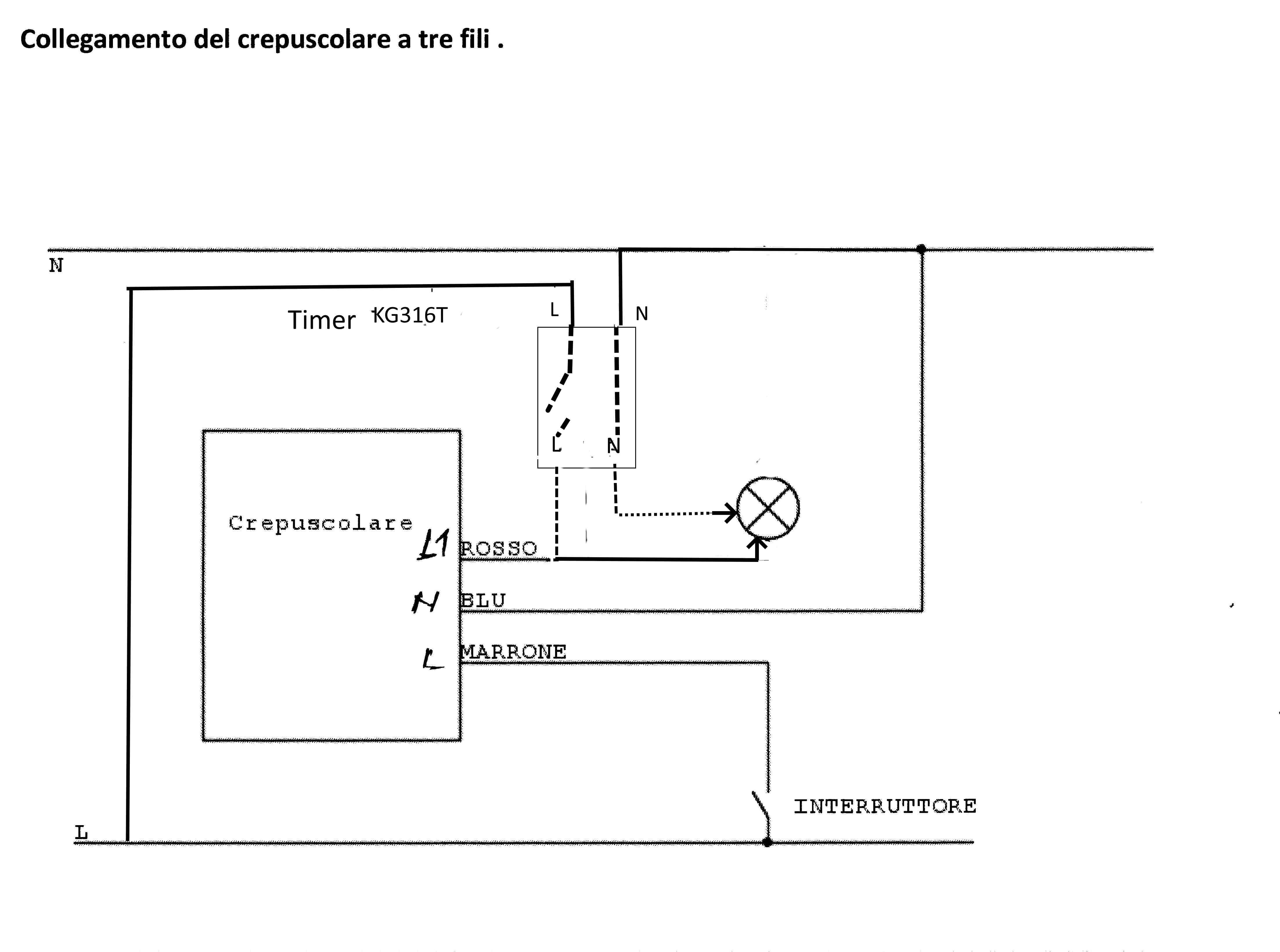

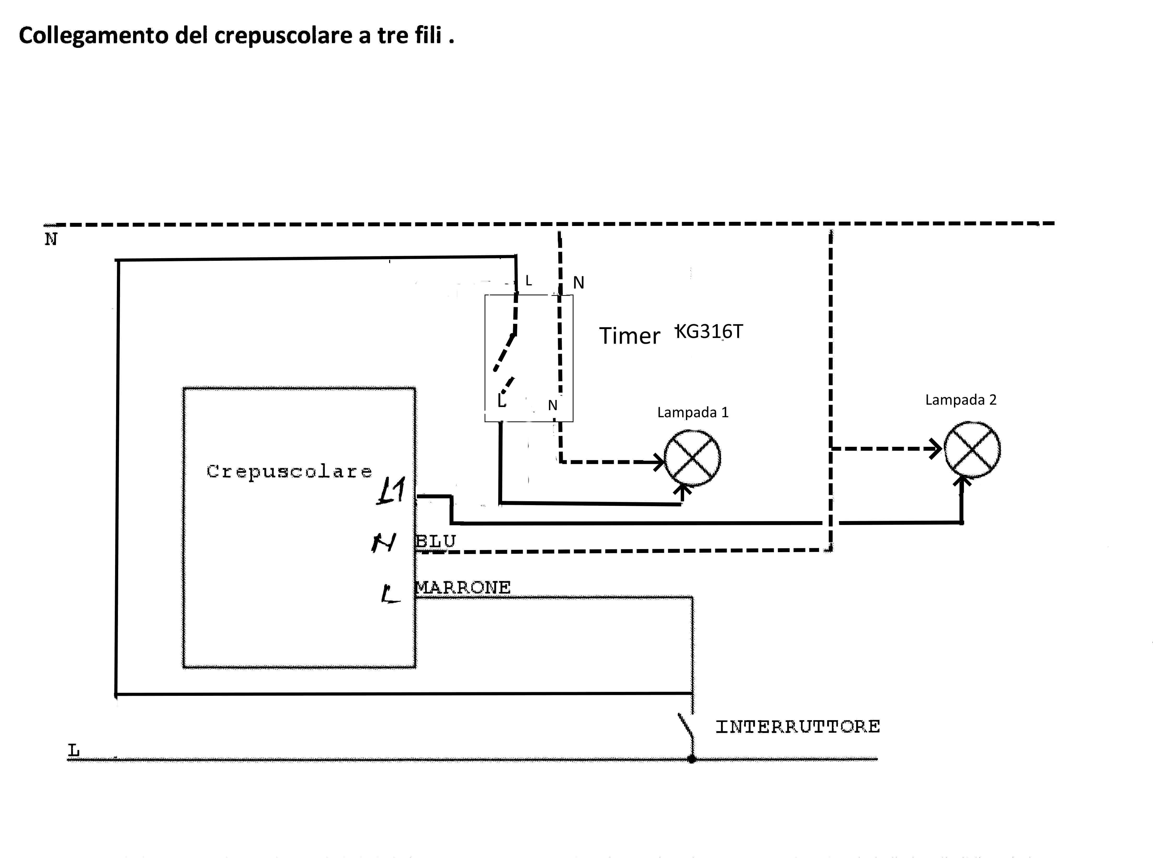

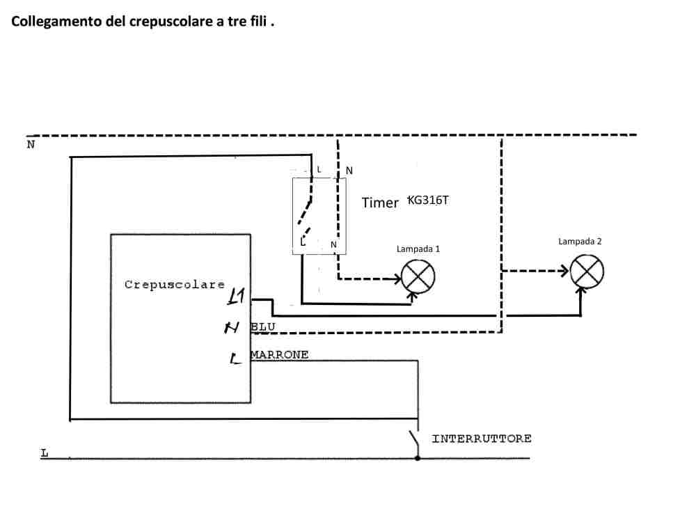

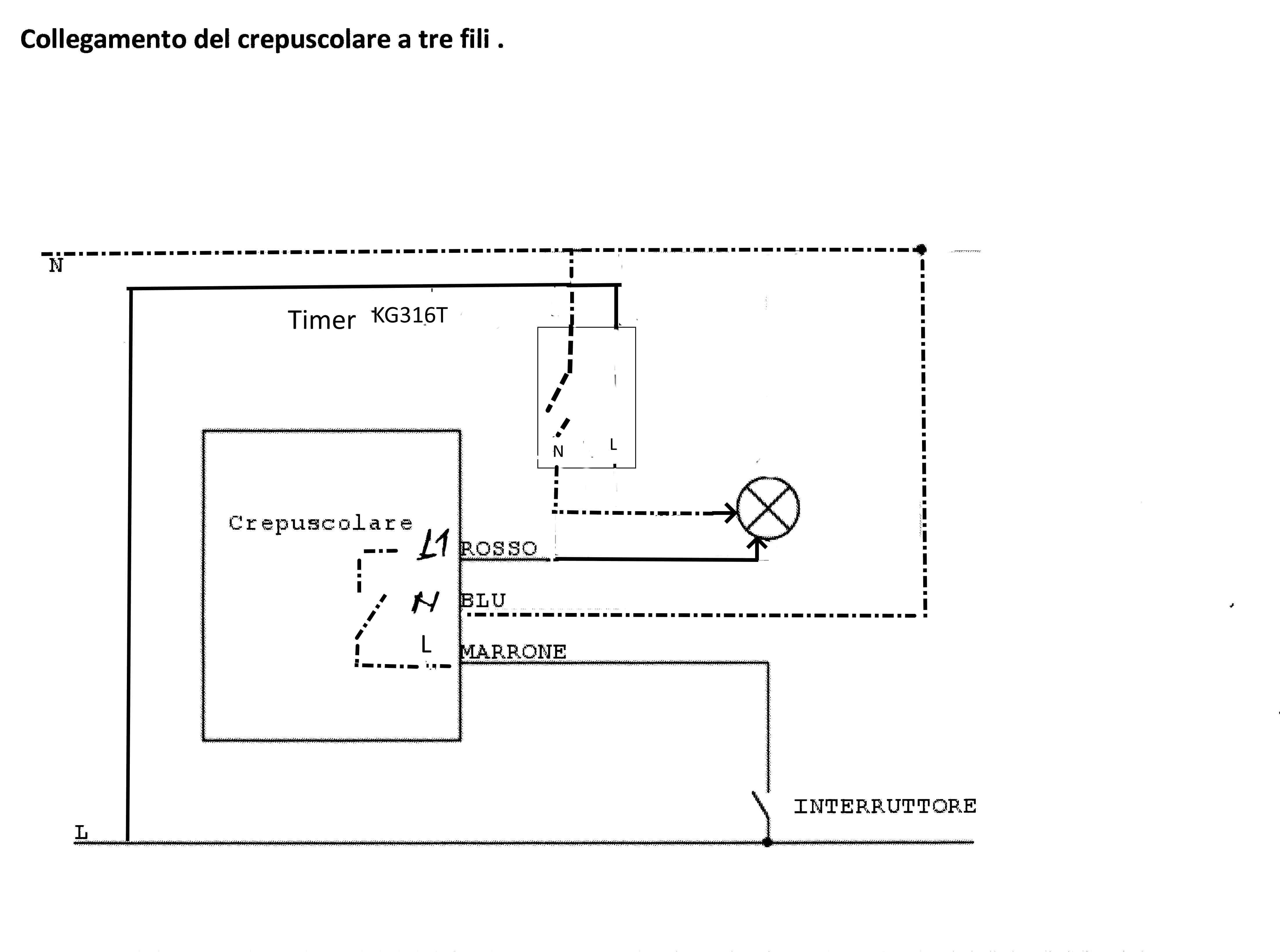

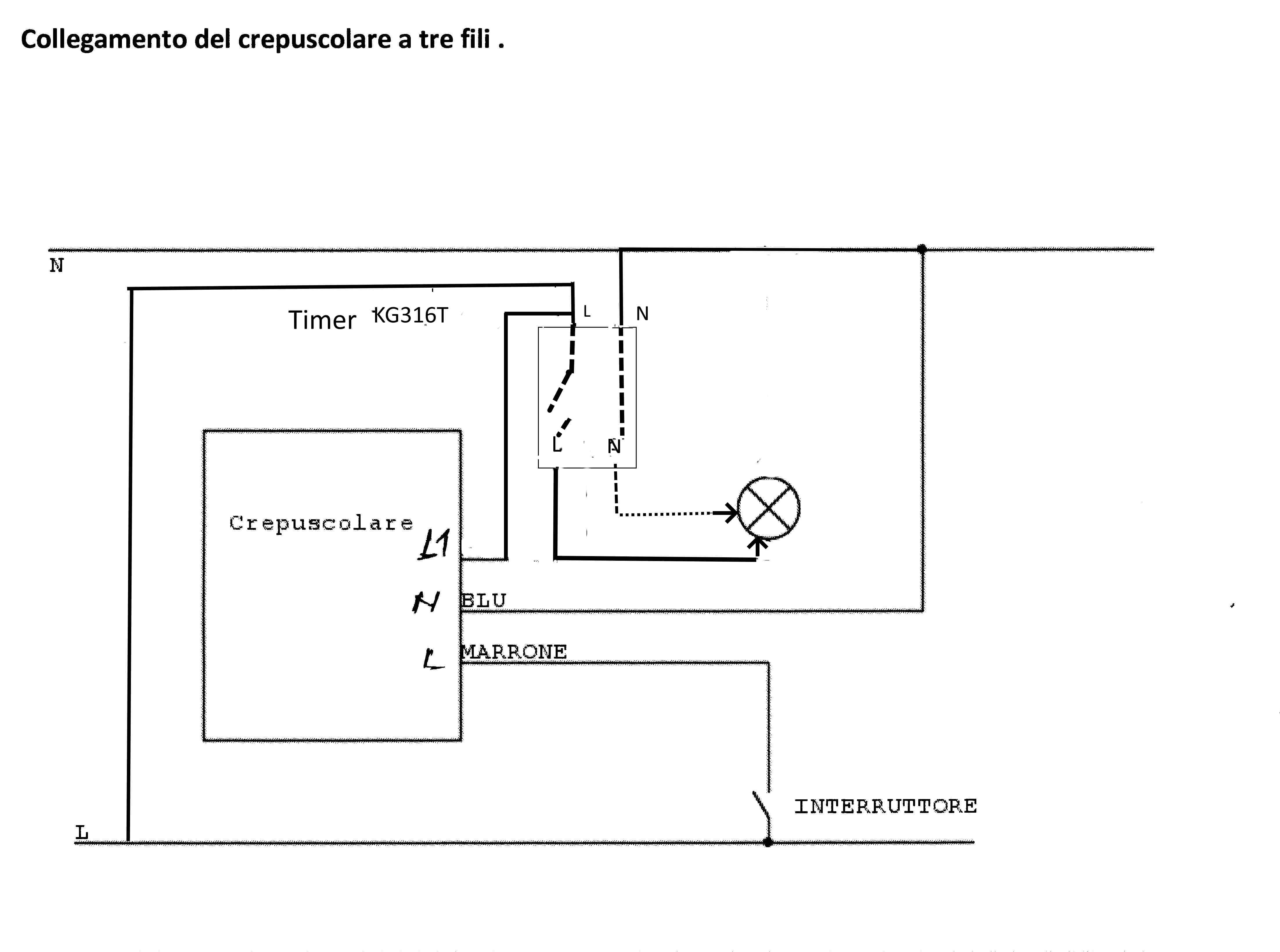

Crepuscolare + Timer
Premesso che 1) non so se questa è la sezione corretta e 2) che ho gia visto richieste simili, troppo datate e  quindi senza allegati .
Il quesito è l'abbinamento di un crepuscolare a un timer per accendere - spegnere le luci del giardino in ritardo-anticipo.
Non si è capito una mazza . vero ?  Provo a chiarire. In giardino ho due faretti  esterni , il primo indirizzato verso una porta di ingresso che attiverei con il solo crepuscolare, il secondo faretto è invece posizionato su un vialetto che ha gia dei lampioni collegati a un sensore di movimento, pertanto vorrei che si accendesse tipo le  20  fino alle 5,30 di mattina . Leggendo qua e la ho trovato delle indicazioni che ho interpretato -per il secondo faretto come da schema  allegato . Mi dite se è corretto? . Grazie . post-219252-0-21811400-1422813534_thumb.jpg
io non ho capito in effetti.
il faretto è uno è collegato ad altri che si accendono con sensore e vorresti accenderlo con un timer ?
dove entra il crepuscolare?
No , i faretti sono due ma uno lo collego direttamente al crepuscolare e amen , per l'altro vorrei mettere in serie il timer e il crepuscolare con lo schema sopra riportato.
 Ovvero : crepuscolare Ok = contatto chiuso , Timer oK = contatto chiuso : il faretto si accende . Se una delle due condizioni non è OK il faretto resta spento.
Modificato: da gianca53
No , i faretti sono due ma uno lo collego direttamente al crepuscolare e amen , per l'altro vorrei mettere in serie il timer e il crepuscolare con lo schema sopra riportato.
Altra pensata che ha una logica diversa ma forse più corretta. A voi la palla ...
Schema Crepuscolare+ timer Kg316T-2.jpg
perchè non fare la serie sulla fase? problemi ai cablaggi?
così non è una serie in pratica hai un bipolare.
io onestamente all'esterno con luci a basso consumo non starei a diventare matto per risparmiare qualche ora di accensione ogni tanto.
Premesso che sono ore ogni giorno quindi alla fine  dell'anno sono euro
Per serie sulla fase intendi qualcosa cosi ?
Schema Crepuscolare+ timer Kg316T_3.jpg
Modificato: da gianca53
così sarebbe in serie ma va tolto il ramo L dove c'è la scritta timer
però in effetti io uso timer e crepuscolari con contatto pulito, se i tuoi sono così e sono alimentati dallo stesso circuito allora è meglio come avevi fatto tu.
sulla questione risparmio dipende tutto da quanti watt è il faretto in quesitone
Alla fine ho concluso cosi , ovvero con alimentazione separata .
Schema Crepuscolare+ timer Kg316T_4.jpg
