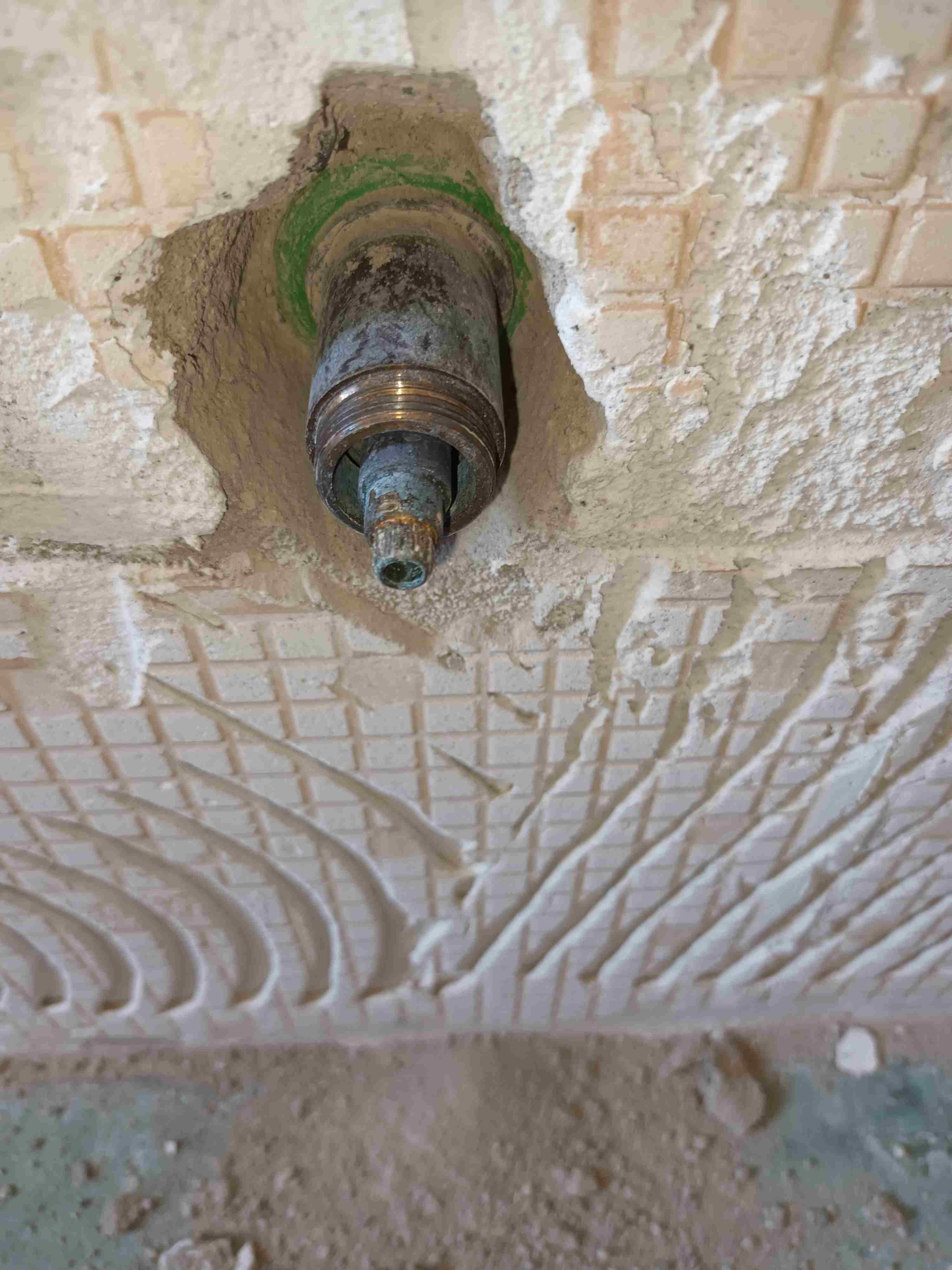

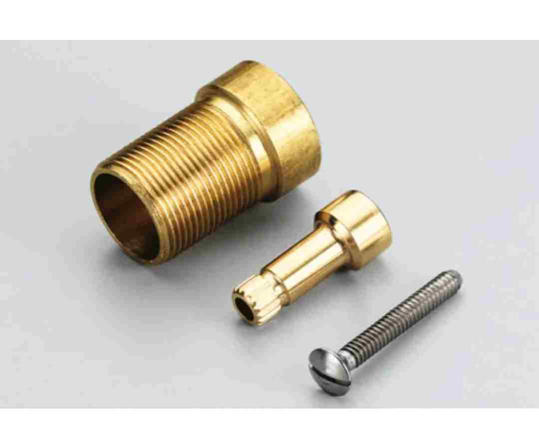

Sostituzione vitone rubinetto centrale
Buongiorno
sto ristrutturando un bagno e avrei bisogno di sostiture il vitone del rubinetto di chiusura del locale poichè il millerighe è rovinato.
In allegato una foto dell'oggetto. Qualcuno mi sa dire come fare a rimuovere la parte in metallo? Questa deve essere avvitata nel raccordo verde visibile in fondo, ma non ci sono esagoni, e l'unica opzione sembra essere usare una cagnetta.
Mi sembra strano che non sia possibile smontarla facilmente per cambiare il vitone, ma magari sbaglio
Grazie in anticipo
Sembra una prolunga da 3/4 che all'epoca era la cosa che più si avvicinava al kit di prolunga che aveva una lunghezza standard, invece con le prolunghe si potevano fare quasi tutte le misure
Si dovrebbe svitare facilmente con una pinza o chiave a becco storto, poi sotto trovi il vitone, che probabilmente non devi cambiare perché il pezzo rovinato è una prolunga del millerighi..... basta cambiare quella e ci metti una farfalla per agevolare la chiusura
Modificato: da robertice
Grazie Robertice, era proprio così. Svitato senza troppi problemi. La prolunga col millerighe invece non ne vuole sapere di togliersi. Cambierò tutto il vitone e buona notte.
1 ora fa, mark761 ha scritto:
Cambierò tutto il vitone
Dovrebbe essere un vitone Zucchetti
Lo togli con una chiave a tubo passante
Modificato: da robertice
Aggiunta
