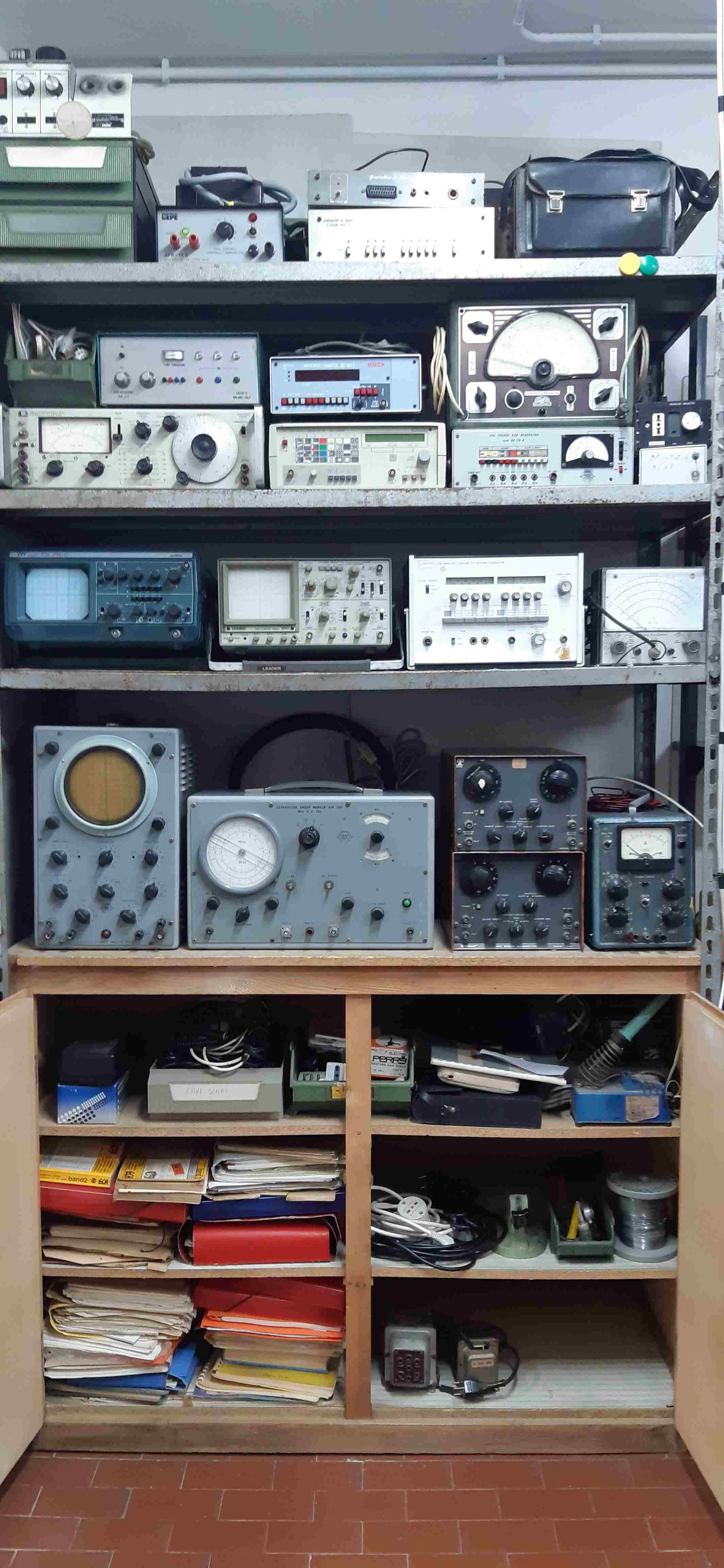

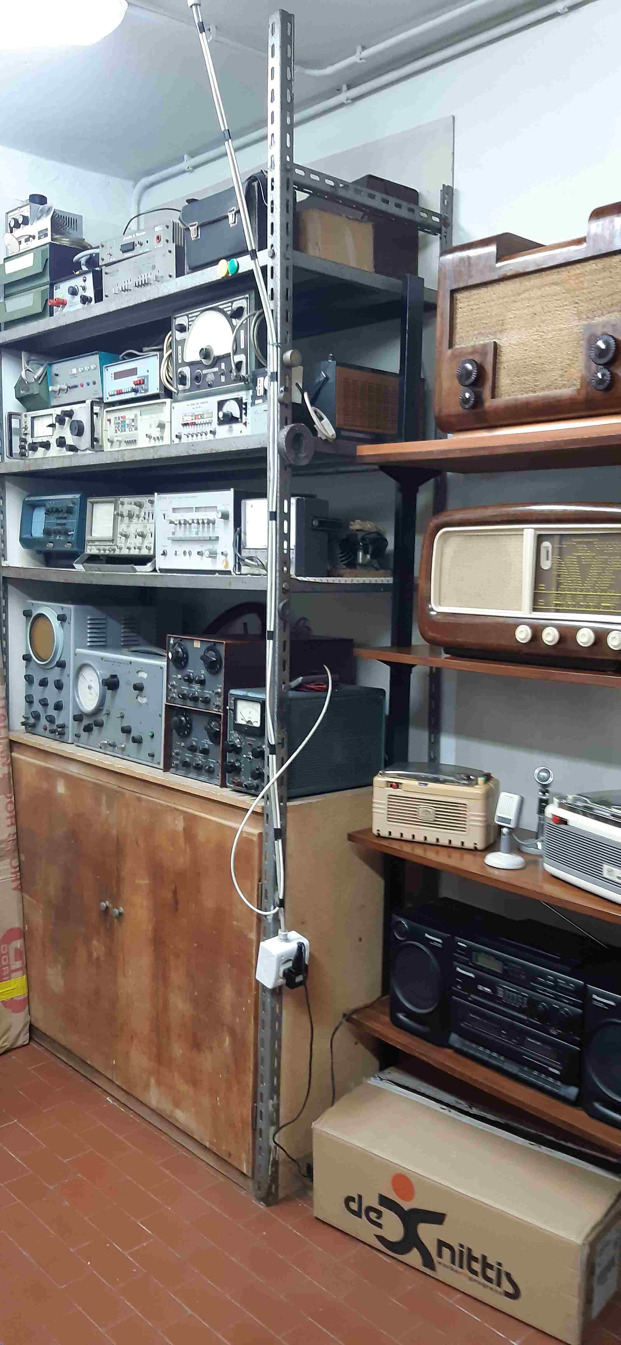

14/ Set, u.s.15 anni al Forum!!!
Ho migliorato il mio sapere nel campo elettronico grazie al supporto datomi da esperti collaboratori Forumisti. Grazie a Voi tutti di avermi sopportato. Mi sono trovato benissimo nel ciattare con tutti i postatori che ho avuto contatti è aiuti tecnici hai miei problemi elettronici.
Sono in pensione- da tempo- ogni tanto mi affaccio in queste "belle pagine del PLC Forum",come diceva il Grande Elvezio:
Un caloroso Saluto algli Amici Forumisti.
Gino ct
Livio Migliaresi
Per la serie: Amico di lungo corso!!!!
Elvezio: vecchio grande Amico; ha lasciato un grande vuoto in tutti gli amici che lo conoscevano e stimavano.
Grazie per averlo ricordato!
Riccardo Ottaviucci
ciao Gino e grazie per le belle parole al Forum e soprattutto ad Elvezio 👏
Tutto Okkei.Gazie!!!
In questo momento, gino ct ha scritto:
Tutto Okkei.Grazie!!!
  • 4 weeks later...
Il 1/10/2023 alle 18:02 , gino ct ha scritto:
Sono in pensione- da tempo- ogni tanto mi affaccio in queste "belle pagine del PLC Forum",come diceva il Grande Elvezio:
Un caloroso Saluto algli Amici Forumisti.
Saranno 16 anni alla fine del prossimo mese che quasi ogni giorno leggo le buone descrizioni tecniche e le maiuscole castronate scritte giornalmente sul Forum.
Ho deciso che vado in pensione(per la seconda volta) e questa volta in modo definitivo.
Ora devo dedicarmi allo smaltimento di tutte le merci rimaste dopo quasi settanta anni di attivita che vanno dagli schemari ai componenti valvole e semi conduttori.
Un caloroso saluti a tutti.
Riccardo Ottaviucci
ci mancherai,Giuliano,soprattutto la tua garbata e pungente ironia 😒
15 ore fa, mistertv ha scritto:
Bè due pensioni mica male
Fosse vero !!!!!!!!!
Ma qualche volta vi seguirò ancora, tanto devo passare il tempo.
Se devi passare il tempo ci sono anche altri forum, li puoi girare tutti 😁
  • 2 weeks later...
Non mi ero mai accorto di avere tanti strumenti fino a quando non li ho messi tutti insieme.
20231113_154520.thumb.jpg.2aadec574852dc0f84d68a5d5f8b5c22.jpg20231113_154313.thumb.jpg.e27fc2d69314cba972ee9abda2564061.jpg
Gino, grazie a te per il contributo che hai dato e che e darai, e soprattutto per aver ricordato il grande e indimenticabile Elvezio!!
Modificato: da Ivan Botta
