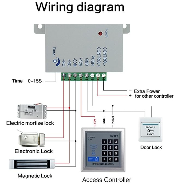

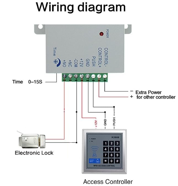

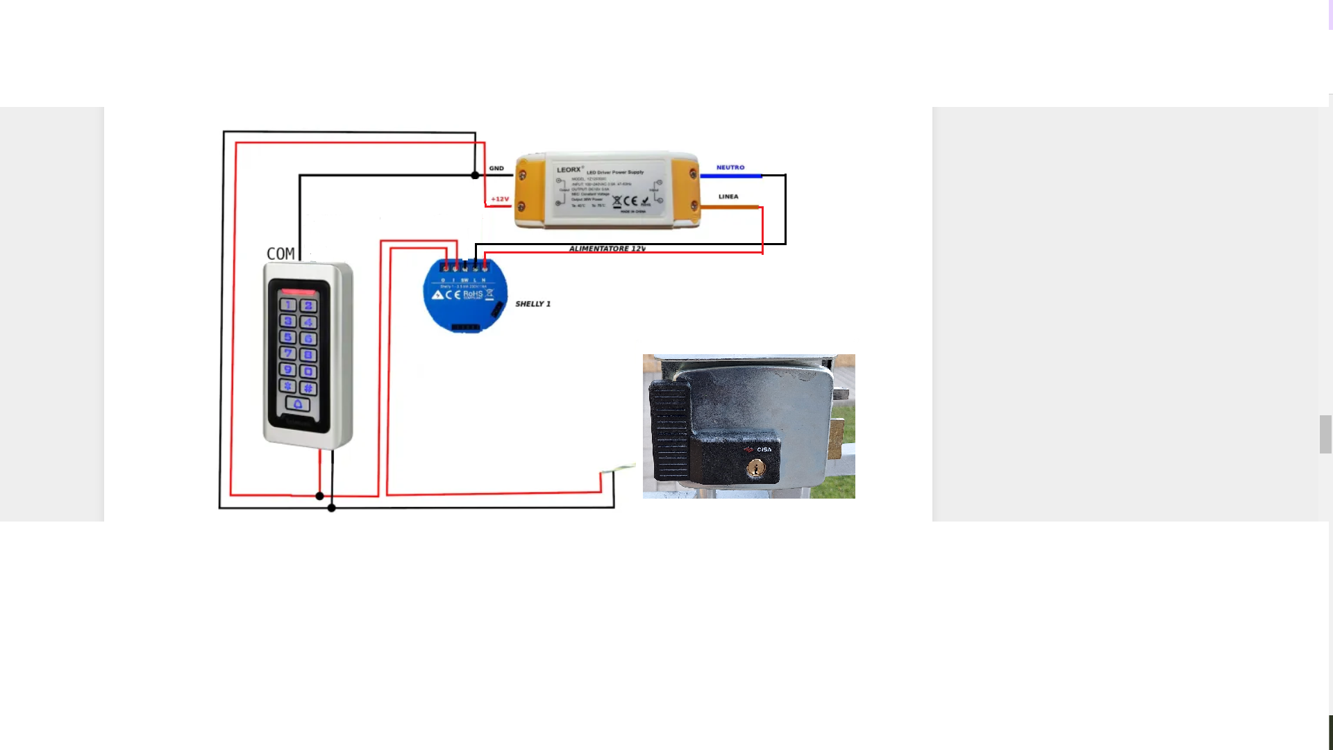

dennyrm Inserito: 2 ottobre 2023 Segnala Inserito: 2 ottobre 2023 (modificato) Buonasera, ho necessità di aprire un cancelletto pedonale che al momento è provvisto di elettro serratura ma non collegata. Vicino al cancello al momento ho solo una scatola di derivazione con la rete da 220V, dove poter collegare sia il trasformatore che eventualmente lo shelly. Vorrei installare un tastierino numerico ( tipo questo https://www.amazon.it/dp/B07KYK312S/?coliid=IHOYYPYBP3E0B...) ed ovviamente un trasformatore in AC e poi collegare uno shelly per poterlo gestire da remoto. Volevo avere alcune conferme, il contatto da collegare della serratura (classica CISA) è quello NO, giusto? Inoltre volevo sapere se questo schema che ho fatto potrebbe andare bene e far funzionare il tutto. Vi ringrazio davvero tanto. Saluti Modificato: 3 ottobre 2023 da Maurizio Colombi Unificata la formattazione del testo.
mrgianfranco Inserita: 3 ottobre 2023 Segnala Inserita: 3 ottobre 2023 Le serrature funzionano a 12 VAC mentre quel' alimentatore è in DC...come schema non va bene, perche metti in serie tastierino e shally, nell'ipotesi usi solo il tastierino senza il consenso dello shally non si apre nulla...se vuoi abbinato a quel tastierino esiste anche una "specie" di centralina di gestione con la possibilità di un ingresso ausiliario (su contatto NO) dove puoi inserire lo shally ..
dennyrm Inserita: 3 ottobre 2023 Autore Segnala Inserita: 3 ottobre 2023 Ciao, grazie per aver risposto, in realtà la foto del trasformatore è casuale. Dallo schema che hai messo ci sono troppi elementi, tipo il pulsante (non lo devo mettere). Il mio fine ultimo sarebbe poter aprire o con il tastierino o con shelly, lo shelly potrei alimentarlo anche a 220 v (visto che ho il punto di corrente vicino), l'unico problema è riuscire a capire quale trasformatore comprare ( considerato che andrà dentro una scatola ma all'esterno) e come fare i collegamenti? Potresti aiutarmi, magari anche con uno schema? Ti ringrazio tanto
dennyrm Inserita: 3 ottobre 2023 Autore Segnala Inserita: 3 ottobre 2023 (modificato) Ciao, grazie per aver risposto, in realtà la foto del trasformatore è casuale. Dallo schema che hai messo ci sono troppi elementi, tipo il pulsante (non lo devo mettere). Il mio fine ultimo sarebbe poter aprire o con il tastierino o con shelly, lo shelly potrei alimentarlo anche a 220 v (visto che ho il punto di corrente vicino), l'unico problema è riuscire a capire quale trasformatore comprare ( considerato che andrà dentro una scatola ma all'esterno) e come fare i collegamenti? Potresti aiutarmi, magari anche con uno schema? Ti ringrazio tanto. Ho modificato lo schema che hai mandato tu, cosi potrebbe andar bene? Ho eliminato accessori e collegamenti che non mi servono. Non so se devo eliminare anche il filo del contatto push. Modificato: 3 ottobre 2023 da dennyrm
dennyrm Inserita: 8 ottobre 2023 Autore Segnala Inserita: 8 ottobre 2023 Ma su questo forum è previsto fare conversazione o su ogni post bisogna attendere settimane per l'approvazione del moderatore? Cosi facendo per un consiglio ci vogliono 6 mesi...
Alessio Menditto Inserita: 8 ottobre 2023 Segnala Inserita: 8 ottobre 2023 Danny facciamo sempre il possibile, tra le tantissime discussioni di ogni giorno da approvare purtroppo statisticamente ce ne può sfuggire una, non lo facciamo apposta.
dennyrm Inserita: 8 ottobre 2023 Autore Segnala Inserita: 8 ottobre 2023 ciao, si si capisco per carità....solo che era passato molto tempo! Gia' sono più confuso di prima e non riesco a trovare una soluzione, vorrei poter riuscire ad installare quello per cui ho chiesto aiuto....ma la vedo dura. comunque grazie
dennyrm Inserita: 15 ottobre 2023 Autore Segnala Inserita: 15 ottobre 2023 Ciao..purtroppo vedo che non è molto attivo questo forum, dubito di poter trovare aiuto! Non risponde nessuno da giorni, mi sembrava molto più utile. Grazie lo stesso...
