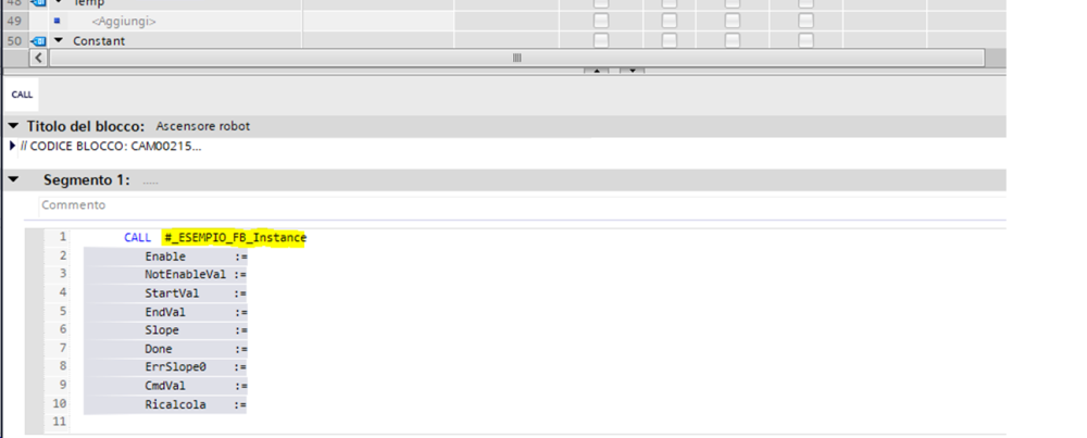

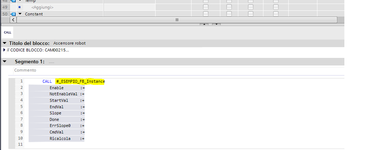

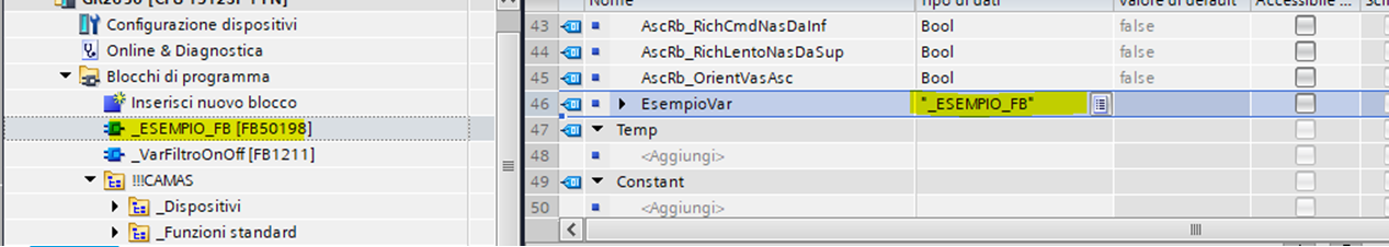

FB Multistanza
Crystal1995
Buongiorno,
creando un FB al cui interno richiamo un altro FB, volevo sapere quale sarebbe la differenza tra creare una multiistanza e invece dichiarare il secondo FB come tipo di dato nelle static:
Questo è l'FB dichiarato nelle static:
Questo è il richiamo dell'FB:
Link al commento
Condividi su altri siti
dina_supertramp
Buongiorno,
Se crei una multi-istanza avrai il blocco dati d'istanza dell'FB richiamato racchiuso all'interno del blocco dati d'istanza dell'FB in cui lo hai richiamato (nella sezione "statics")
Se non usi multi-istanza avrai il blocco dati d'istanza dell'FB richiamato esterno al blocco dati d'istanza dell'FB in cui lo hai richiamato  (che giro di parole 😅)
Quando uso FB uso solo multiistanze al suo interno, se devo accedere a dati esterni uso apposite variabili di scambio con cui leggo-scrivo dati esterni all'FB.
Dipende poi sempre da uno come decide di procedere, a me piace atomizzare e isolare finchè possibile, per questo creo FB "stagni" in cui sono sicuro che nessun può scrivere al suo interno e neanche leggerci se non attraverso l'utilizzo di apposite variabile di scambio come detto sopra.
Se posso permettermi:
Leggi la guida in linea del TIA Portal (F1) li ti viene spiegati per filo e per segno DB globali, DB d'istanza e multiistanza.
Domande come la tua trovano risposte chiare e complete sull'. in linea
Modificato: da dina_supertramp
Link al commento
Condividi su altri siti
Probabilmente non mi sono spiegato bene. So come funzionano le multi istanza, quello che chiedevo era la differenza tra la multi istanza e dichiarare l'FB nelle static come tipo di dati.
Link al commento
Condividi su altri siti
dina_supertramp
Dichiarare il DB d'istanza dell'FB richiamato all'interno di un altro FB, nell'area static di quest'ultimo......significa fare una multi-istanza.
Premere il pulsante multi-istanza quando ti viene chiesto dopo aver trascinato l'FB richiamato nell'FB che richiama, equivale a dichiarare a mano l'FB da richiamare nei parametri static nell'FB di richiamo
Link al commento
Condividi su altri siti
