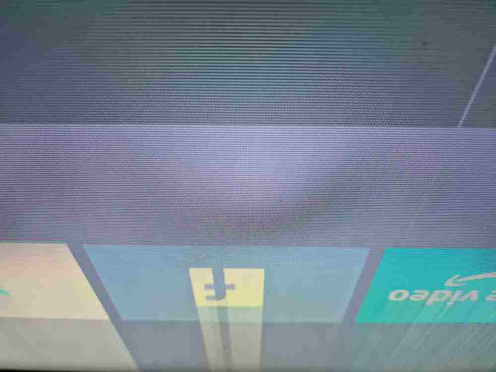

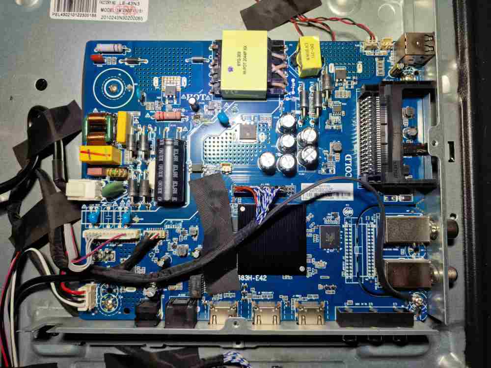

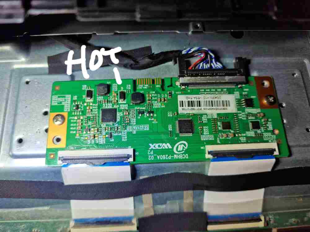

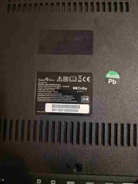

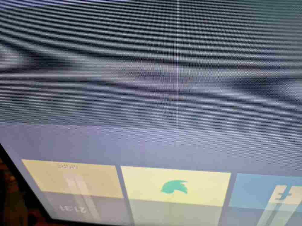

Smart tv Smarttech line verticali
Salve a tutti ragazzi ho questa strana tv( fack simile akai) che mostra line verticali come in foto, le tensioni sulla t-con sembrano esserci, unica cosa strana e che con il laser sulla t-con da un lato mi da temperature che oscillano dai 60/75 gradi. Ma appena stacco il lato destro del pannello dove é presente un piccolo cip..Le temperature scendono e si stabilizzano sui 35/40 gradi.Non avendo un ricambi di quest ultima volevo un vostro parere. Lascio perdere e la ridó al cliente con la diagnosi (finke va va) oppure vale la pena ed il gusto si fa in economia? Grazie mille a tutti
Modificato: da labello
