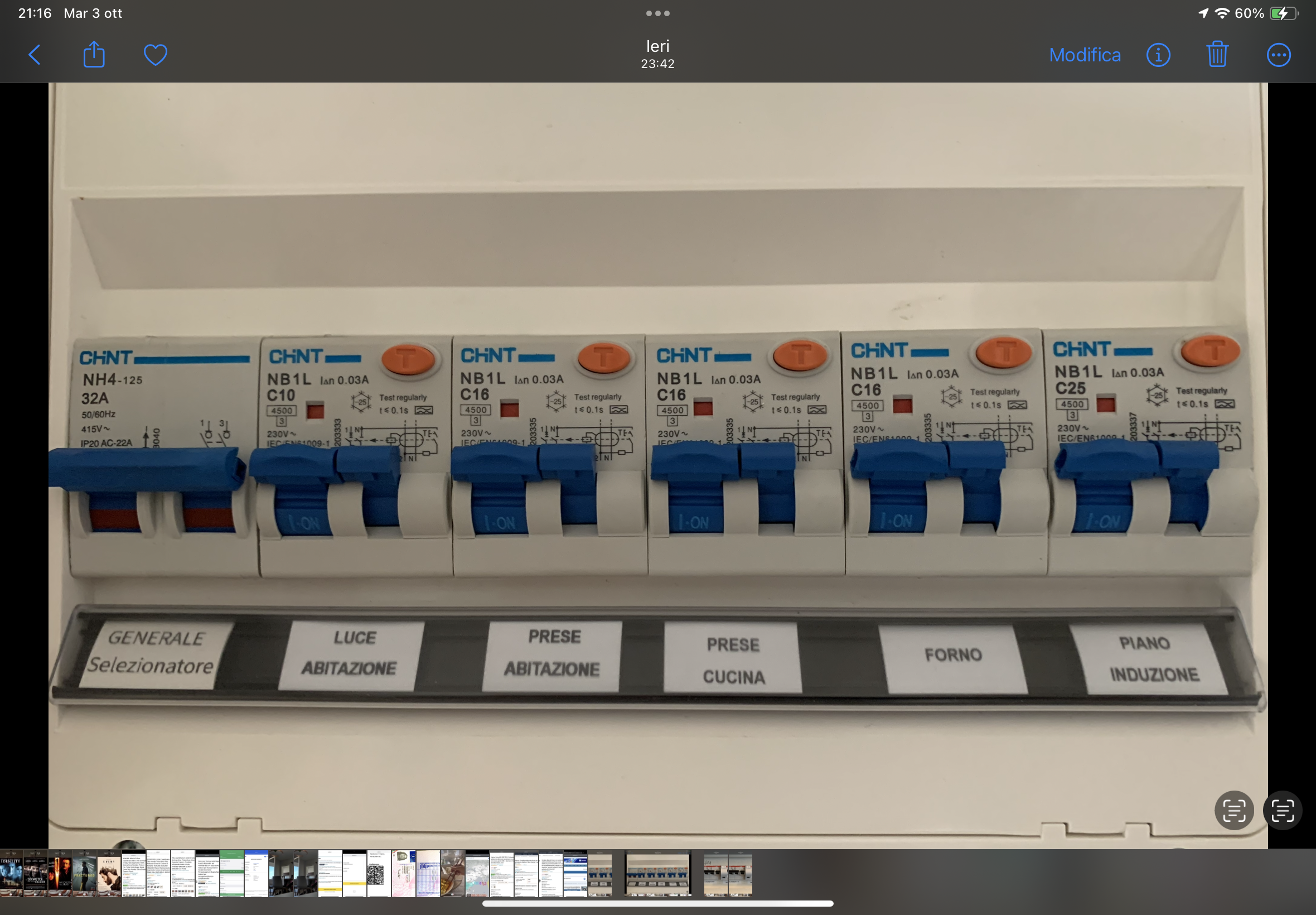

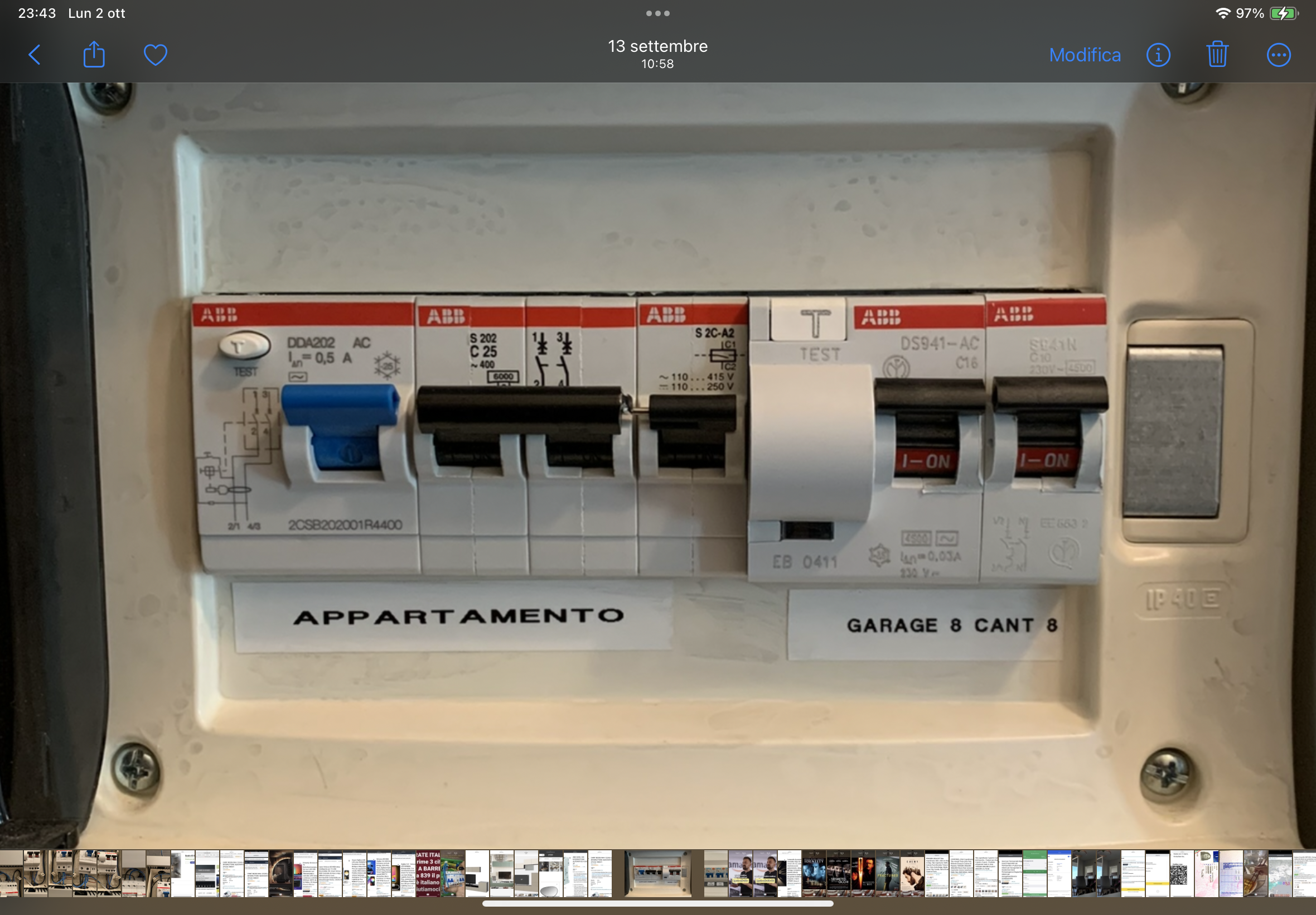

Gianni666 Inserito: 3 ottobre 2023 Segnala Inserito: 3 ottobre 2023 (modificato) Buonasera a tutti, Avrei bisogno di un aiuto per aggiornare il quadro elettrico del mio appartamento per adeguarlo al passaggio dai 3 ai 6 Kw. Vicino al contatore Enel ho un vecchio quadro elettrico con un blocco differenziale ABB DDA202 ac 0,5A 40A con un Interruttore magnetotermico ABB S 202 C25 25A e una bobina di lancio ABB S 2C-A2. È corretto sostituire solo l’interruttore magnetotermico con uno da 40A ? Più a valle e per 7/8 metri (metterò i cavi da 10mmq) c’è il quadro elettrico che fu messo nuovo nella ristrutturazione dell’appartamento. Qui c’è un interruttore selezionatore da 32A, poi vari interruttori magnetotermici differenziali. Il selezionatore lo cambierei con uno da 63A sempre Chint (visionando il loro catalogo sembra non esista quello da 40A). Cambierei anche quello per il piano a induzione con uno da 32A. Spero in un vostro aiuto. Grazie Gianni Modificato: 3 ottobre 2023 da Maurizio Colombi Unificata la formattazione del testo.
Maurizio Colombi Inserita: 3 ottobre 2023 Segnala Inserita: 3 ottobre 2023 Io, invece, lascerei tutto com'è. Quando diamine credi di arrivare ad assorbire 25 ampere?
reka Inserita: 4 ottobre 2023 Segnala Inserita: 4 ottobre 2023 in effetti io aspetterei di avere il contratto da 6kW e vedere i dati dei picchi di potenza. sicuro ti servano i 6kW? adesso puoi scegliere anche 4 e 5 perchè cambiare il C25 per l'induzione? vuoi aumentare la potenza del piano? i cavi sono adatti?
Gianni666 Inserita: 4 ottobre 2023 Autore Segnala Inserita: 4 ottobre 2023 (modificato) Grazie delle vostre risposte. Vorrei sfruttare al massimo la potenza del piano ad induzione che può assorbire fino a 7Kw e anche poter usare più elettrodomestici contemporaneamente. Il cavo per l’induzione è da 6mmq e arriva direttamente senza interruzioni. Modificato: 4 ottobre 2023 da Maurizio Colombi Unificata la formattazione del testo.
reka Inserita: 4 ottobre 2023 Segnala Inserita: 4 ottobre 2023 allora sì, devi passare a C32 per l'induzione e C40 al contatore. se è un blocco differenziale va cambiato tutto di solito, ma se è un puro come pare a me puoi benissimo cambiare solo il C40, ricorda che deve essere 6000A
Gianni666 Inserita: 4 ottobre 2023 Autore Segnala Inserita: 4 ottobre 2023 (modificato) Grazie Reka, secondo te l’interruttore selezionatore può andare bene quello da 63Ah. grazie ancora Modificato: 4 ottobre 2023 da Maurizio Colombi Unificata la formattazione del testo.
reka Inserita: 4 ottobre 2023 Segnala Inserita: 4 ottobre 2023 si certo, 63A va bene ma si chiama SEZIONATORE
