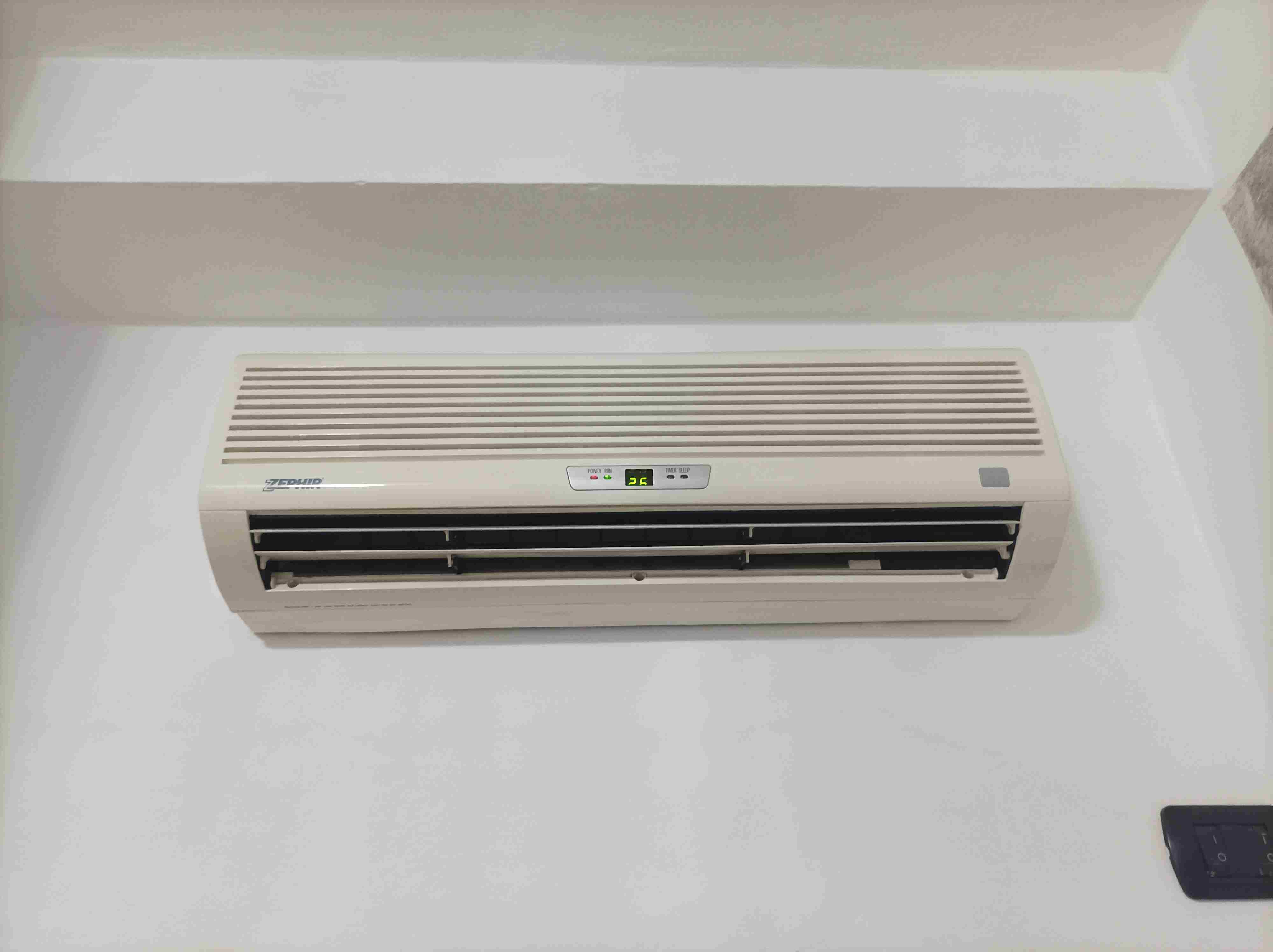

Errore E4 Su Zephir 9000BTUx2
Ciao a tutti!
Mi chiamo Tommaso e sono a chiedervi il vostro aiuto/parere.
Possiedo un condizionatore ZEPHIR9000BTUx2.
Da un po' di tempo lo split presente in camera da letto mi dà errore E4 dopo circa una ventina di minuti di funzionamento in modalità ARIA FREDDA. Tale errore si manifesta solo in questa modalità,mentre nelle altre (ventilatore,deumidificatore,aria calda) no. Ciò determina l'arresto dello split con led POWER acceso rosso e led RUN lampeggiante arancione.
Inoltre se imposto la modalità ARIA CALDA, lo split continua ad emettere aria fresca.
All' interno del salotto è presente il secondo split (collegato alla stessa unità esterna dello split in camera) che non mi dà alcun tipo di problema.
Ho provveduto a pulire la ventola dello split in questione e la sonda di temperatura interna dalla polvere (che era parecchia dato che il precedente proprietario non ha mai fatto alcun tipo di manutenzione) e ho notato che da quando ho eseguito tale manutenzione,lo split resta in funzionamento un po' più a lungo prima di andare in blocco. Chiedo un vostro aiuto o un vostro consiglio.
Vi ringrazio molto.
