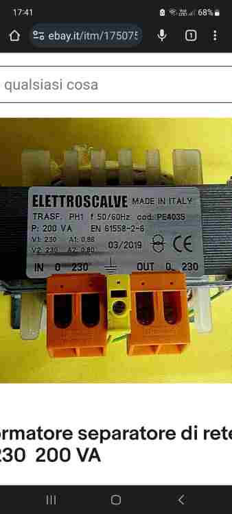

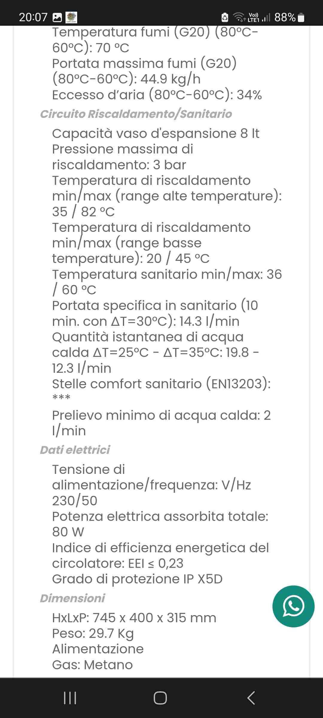

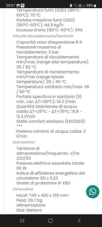

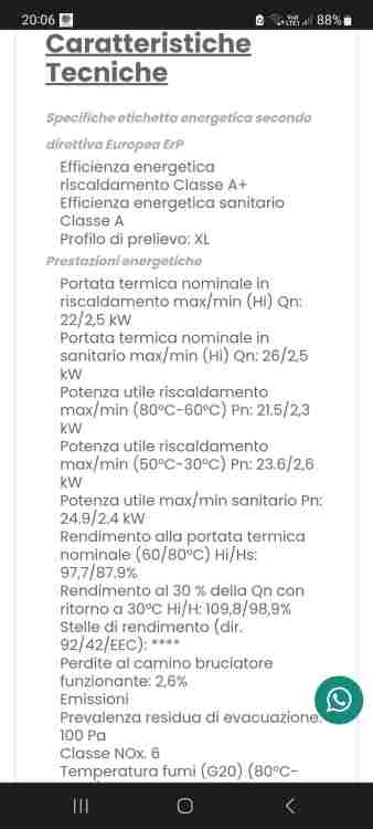

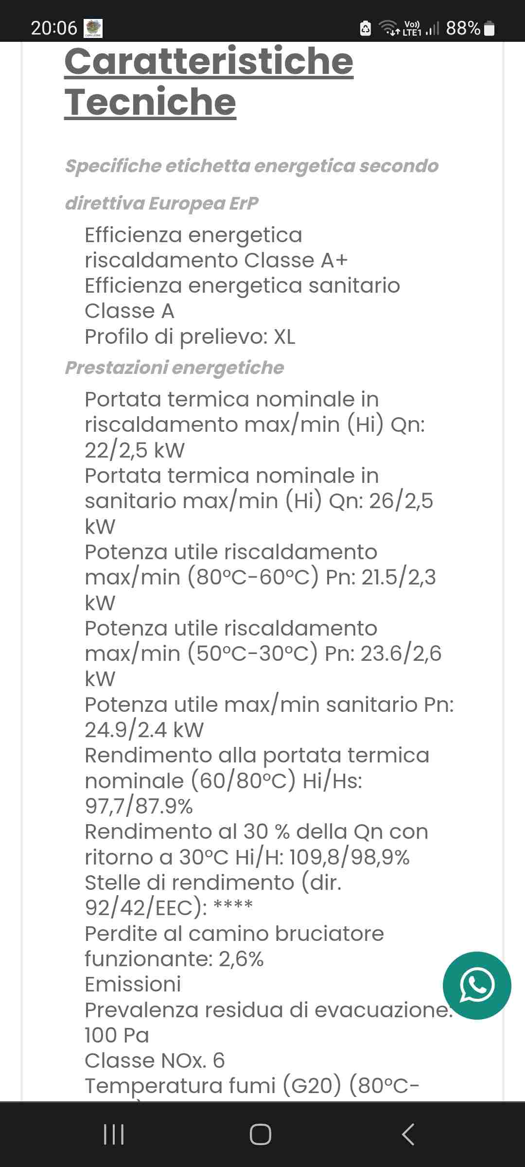

Alexande82 Inserito: 6 ottobre 2023 Segnala Inserito: 6 ottobre 2023 Ciao tutti. Allora il problema nasce per una caldaia a condensazione ,Ho installato un impiato fotovoltaico da 6 kw ,ora misando la tensione quando il pannelli producono,fino a 3 kw fra fase e neutro trovo 232 volt, misurando tra terra e neutro trovo 0 e fino qui tutto bene .misurando la tensione quando l'inpiato arriva e supera i 4 kw ,la tensione tra neutro e fase sale a 242 volt e tra neutro e terra arriva a 5 volt ,siccome il tecnico mi dice che quei 5 volt che trova misurando sulla caldaia può creare problemi alla scheda elettronica. Vorrei capire come mai quando l'impianto arriva ai 4 kw si crea questa tensione tra neutro e terra se è una cosa normale oppure no grazie mille.
piergius Inserita: 7 ottobre 2023 Segnala Inserita: 7 ottobre 2023 (modificato) > In entrambi i casi va rilevato anche il valore tra Fase e Terra . < Il 6/10/2023 alle 10:56 , Alexande82 ha scritto: problema nasce per una caldaia a condensazione scusa, ma non ho capito : quale problema si verifica ? - Che io sappia, la Tensione Neutro - Terra è regolare se inferiore a 25V . - Nel momento in cui gran parte dei Carichi Monofase si concentrino su una delle Fasi, la Corrente relativa interessa il Conduttore Neutro causando Caduta di Tensione lungo di esso . (un esempio : Resistenza del Conduttore = 0,1 Ohm ; prelievo Monofase = 23kW, Corrente risultante sul Neutro = 100A ; Caduta di Tensione rilevabile Neutro - Terra = 0,1 Ohm × 100A = 10V ) Il 6/10/2023 alle 10:56 , Alexande82 ha scritto: quando il pannelli producono,fino a 3 kW fra fase e neutro trovo 232 volt, misurando tra terra e neutro trovo 0 quando l'impiato arriva e supera i 4 kW ,la tensione tra neutro e fase sale a 242 volt e tra neutro e terra arriva a 5 volt - Con il Fotovoltaico Monofase il comportamento è analogo . Fino ad un certo livello di Potenza ne usufruiscono i Vicini, cioè Resistenza del Neutro e Caduta di Tensione trascurabile . - Quando dispone di maggior Potenza, l' Inverter aumenta la Tensione di Uscita per compensare le 2 Cadute di Tensione (circa 5V sulla Fase e 5V sul Neutro) che la Corrente Erogata introduce sulla Linea, per arrivare ad alimentare Utenze servite dalla tua stessa Fase via via più distanti . Invece l' Inverter Trifase suddivide i 6kW fra le 3 Fasi, circa 2kW ciascuna.. La Corrente immessa viene distribuita alle Utenze di tutte le 3 Fasi. Praticamente si dispone di una Sezione di Fase Tripla, quindi la Caduta di Tensione sulla Linea si riduce ad 1/3 rispetto alla Monofase . - Invece di 5V avresti 1,6V . Buona notte ! Modificato: 7 ottobre 2023 da Maurizio Colombi
Alexande82 Inserita: 8 ottobre 2023 Autore Segnala Inserita: 8 ottobre 2023 Ciao Piergius grazie mille per la risposta Il problema è siccome la caldaia a condensazione Mi sta dando diversi problemi il tecnico ,pensa che Quei 5 volt che si trovano quando i pannelli producono più Energia possano fare sballare la scheda elettronica pensavo ci fosse un modo per risolvere il problema, perché i 5 volt che trovo tra neutro e terra li trovo soltanto quando quando i panelli iniziano a produrre 4 o più kw.
Alexande82 Inserita: 8 ottobre 2023 Autore Segnala Inserita: 8 ottobre 2023 (modificato) Da Quando inizia a produrre ,lo vedo perché ho l'app per controllare l'impianto fotovoltaico ,fino a circa 3 8 4 kw ,misurando tra neutro e terra trovo o zero volt dai 4 kv in poi trovo 5 volt che dovrebbe essere una cosa trascurabile .però il tecnico della caldaia mi dice che quei 5 volt non ci devono essere per la scheda elettronica. Modificato: 8 ottobre 2023 da Alexande82
ivano65 Inserita: 8 ottobre 2023 Segnala Inserita: 8 ottobre 2023 a questo punto procurati un trasformatore di isolamento , colleghi un polo di uscita a terra e formi il neutro a 0 volt verso terra in ogni condizione. mi sembra strano che con 5 volt tra neutro e terra la caldaia dia problemi. comunque l'unica strada per essere sicuro e' quella che ho descritto
reka Inserita: 9 ottobre 2023 Segnala Inserita: 9 ottobre 2023 di che caldaia parliamo? che tipo di problemi da? io so che le caldaie sono sensibili all'inversione del neutro ma che il problema sia un neutro "sporco" un po' di dubbi me li mette. una volta installato un trasformatore di isolamento se i problemi permangono che dirà? 😃
Alexande82 Inserita: 9 ottobre 2023 Autore Segnala Inserita: 9 ottobre 2023 (modificato) Ciao ragazzi grazie per le risposte ,il problema è che la caldaia fa un forte rumore mentre che è accesa viene resettata e dopo un po si ripresenta .mi sembra strano pure a me che quei 5 volt possono fare sballare la scheda però il tecnico mi dice che quei 5 volt non ci devono essere,ora farò come mi avete consigliato, grazie e buona giornata. Mi sono dimenticato quando viene resettata non lo fa ,per poi ripresentarsi dopo qualche giorno prima inizia con un rumore leggero ,che più giorni passano e più aumenta il rumore. Modificato: 9 ottobre 2023 da Alexande82
reka Inserita: 9 ottobre 2023 Segnala Inserita: 9 ottobre 2023 ma almeno la fonte del rumore è stata identificata? ventilatore, circolatore o altro?
piergius Inserita: 9 ottobre 2023 Segnala Inserita: 9 ottobre 2023 11 ore fa, ivano65 ha scritto: a questo punto procurati un trasformatore di isolamento , colleghi un polo di uscita a terra e formi il neutro a 0 volt verso terra in ogni condizione Tra il Trasformatore di Isolamento e la Caldaia è necessario mettere un Differenziale da 30mA. Con il Trasformatore si attenueranno anche le Armoniche della Tensione di Rete. Probabilmente sono loro che disturbano la Scheda Elettronica . - Buona giornata !
Alexande82 Inserita: 9 ottobre 2023 Autore Segnala Inserita: 9 ottobre 2023 Ok piergius grazie mille e buona giornata anche a te
Alexande82 Inserita: 9 ottobre 2023 Autore Segnala Inserita: 9 ottobre 2023 (modificato) Il trasformatore di isolamento posso collegarlo solo sulla linea che arriva alla caldaia? Perché ho una linea che arriva sulla caldaia in cui è installato un interruttore bipolare per spegnere la caldaia posso installare il trasformatore prima dell interruttore bipolare? Grazie mille. Modificato: 9 ottobre 2023 da Alexande82
piergius Inserita: 10 ottobre 2023 Segnala Inserita: 10 ottobre 2023 23 ore fa, Alexande82 ha scritto: Il trasformatore di isolamento posso collegarlo solo sulla linea che arriva alla caldaia? Certamente . In caso contrario servirebbe uno molto più potente e costoso . 23 ore fa, Alexande82 ha scritto: posso installare il trasformatore prima dell interruttore bipolare? La Linea arriva all' eventuale Presa di Servizio e all' Interruttore Bipolare messo prima del Trasformatore . Uno dei 2 Morsetti di Uscita del Secondario va collegato a Terra per avere Potenziale Zero . L' altro Morsetto avrà la funzione di Fase . I 230V in uscita entrano nel Differenziale da 30mA che a sua volta alimenta la Caldaia . - Buona serata !
Alexande82 Inserita: 10 ottobre 2023 Autore Segnala Inserita: 10 ottobre 2023 Ok grazie piergius Buona serata anche a te.
Alexande82 Inserita: 11 ottobre 2023 Autore Segnala Inserita: 11 ottobre 2023 Buon giorno scusate sono di nuovo qua, mi potreste consigliare il trasformatore di isolamento perché non riesco capire quale sia giusto ,la caldaia è una chaffoteaux mira advandance 25.
piergius Inserita: 11 ottobre 2023 Segnala Inserita: 11 ottobre 2023 Conviene che tu chieda ai Tecnici della Assistenza da quanti Amper deve essere il Trasformatore . (Altrimenti se qualcuno ti suggerisse " Mettilo da 2Amper" magari è probabile che tornino a contestare di nuovo sostenendo che non è adeguato , allungando ulteriormente i tempi ). - Buona serata !
Alexande82 Inserita: 11 ottobre 2023 Autore Segnala Inserita: 11 ottobre 2023 Si infatti. Grazie come sempre.
Alexande82 Inserita: 11 ottobre 2023 Autore Segnala Inserita: 11 ottobre 2023 Questo potrebbe andare bene? quindi se non dico qualche fesseria, in ingresso devo collegare i fili che arrivano dal differenziale da 30 che e per la caldaia e sono interrotti dal interruttore bipolare .i fili di uscita del bipolare li collego all.ingresso del trasformatore e quelli di uscita del trasformatore nella caldaia? La terra al centro e pure nella caldaia?
piergius Inserita: 13 ottobre 2023 Segnala Inserita: 13 ottobre 2023 (modificato) Il 11/10/2023 alle 14:50 , piergius ha scritto: Conviene che tu chieda ai Tecnici della Assistenza da quanti Amper deve essere il Trasformatore Mi raccomando : Prima di acquistarlo almeno fai sapere i dati elettrici della Caldaia ! N. B. : [ se, per pura ipotesi, riportasse 230V ~ × 3 A fanno 690 VoltAmper - > quello in foto è da 230V × 0,8 A = 200VoltAmper si surriscalderebbe fino a bruciare e avresti buttato i soldi !] > Ciao ! Modificato: 13 ottobre 2023 da piergius Ortografia
piergius Inserita: 13 ottobre 2023 Segnala Inserita: 13 ottobre 2023 (modificato) Il 10/10/2023 alle 16:54 , piergius ha scritto: La Linea arriva all' eventuale Presa di Servizio e all' Interruttore Bipolare messo prima del Trasformatore . Uno dei 2 Morsetti di Uscita del Secondario va collegato a Terra per avere Potenziale Zero . L' altro Morsetto avrà la funzione di Fase . I 230V in uscita entrano nel Differenziale da 30mA che a sua volta alimenta la Caldaia . Se può essere utile allego uno Schema ; non è molto bello, ma andavo un po' di fretta : Buona giornata ! Modificato: 13 ottobre 2023 da piergius impaginazione
Alexande82 Inserita: 14 ottobre 2023 Autore Segnala Inserita: 14 ottobre 2023 Grazie pierguis super gentilissimo chiederò al tecnico da quanto lo devo prendere grazie tante .e buona giornata.
Alexande82 Inserita: 15 ottobre 2023 Autore Segnala Inserita: 15 ottobre 2023 Queste sono o le caratteristiche tecniche della caldaia.
Alexande82 Inserita: 17 ottobre 2023 Autore Segnala Inserita: 17 ottobre 2023 Secondo questi dati il trasformatore che potenza dovrebbe avere?
reka Inserita: 17 ottobre 2023 Segnala Inserita: 17 ottobre 2023 80W massimi di assorbimento elettrico, quello che hai postato è fin grande credo perchè sono meno di mezzo ampere d'assobimento. però come detto è meglio che senti chi ti ha fatto l'assistenza e glielo dici che hai intenzione di mettere il trafo e gli chiedi di dirti se da 200VA va bene--
