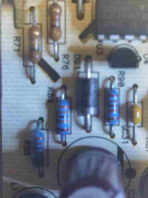

leosat Inserito: 6 ottobre 2023 Segnala Inserito: 6 ottobre 2023 Buongiorno a tutti, chi mi aiuta a capire il valore del resistore R88? Premetto che il componente si è bruciato a causa fulmine, quindi l'ultimo colore dell'anello del resistore, non si può leggere perché è annerito Sulla scheda c'è scritto R88 Grazie in anticipo
Dumah Brazorf Inserita: 6 ottobre 2023 Segnala Inserita: 6 ottobre 2023 L'ultimo anello è per la tolleranza, non è importantissimo in questo caso. La resistenza sembra uguale a quella in parte.
