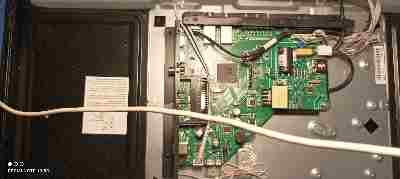

mivar tv lcd mod 32MI01
claudio medina
buongiorno, vi espongo il problema. il modello in oggetto all'accensione resta acceso con video, qualche secondo, poi va in protezione.
collegato con lampada in serie resta acceso, anche retroilluminazione,  con segnale, su lampada di corto circuito. in questa situazione ho sul condensatore primario 189 volt, sull'uscita driver ca 75volt.
scollegando le lampade dalla scheda, non da piu' il corto sulla lampada, ho sul condensatore ca340 volt, e sull'uscita driver scende a 45volt(led non collegati).
mi chiedo e vi chiedo se il problema e' la retroilluminazione oppure l' alimentazione?
grazie
la scheda montata e' unica, credo sia vestel
claudio medina
scusate,comunque non ho lo schema
