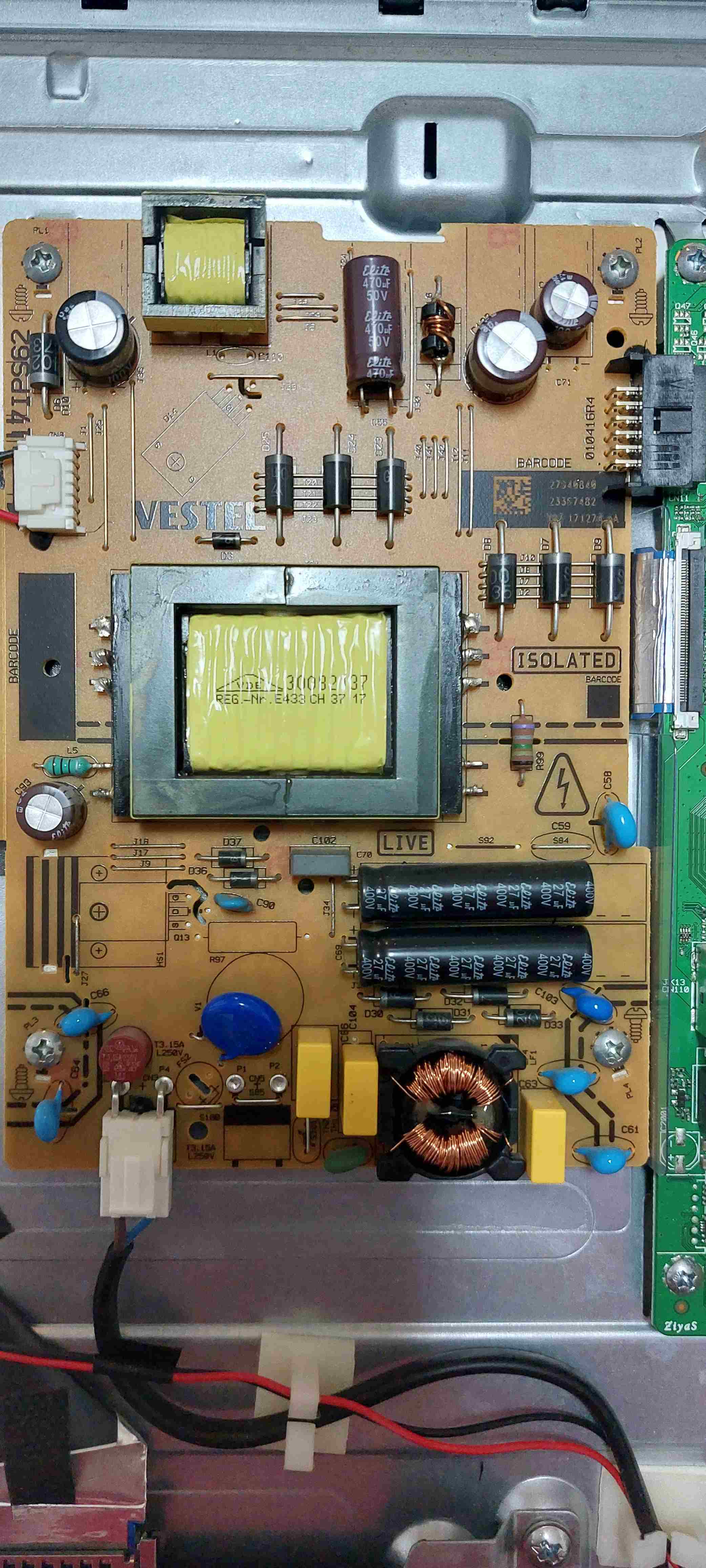

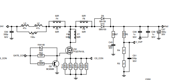

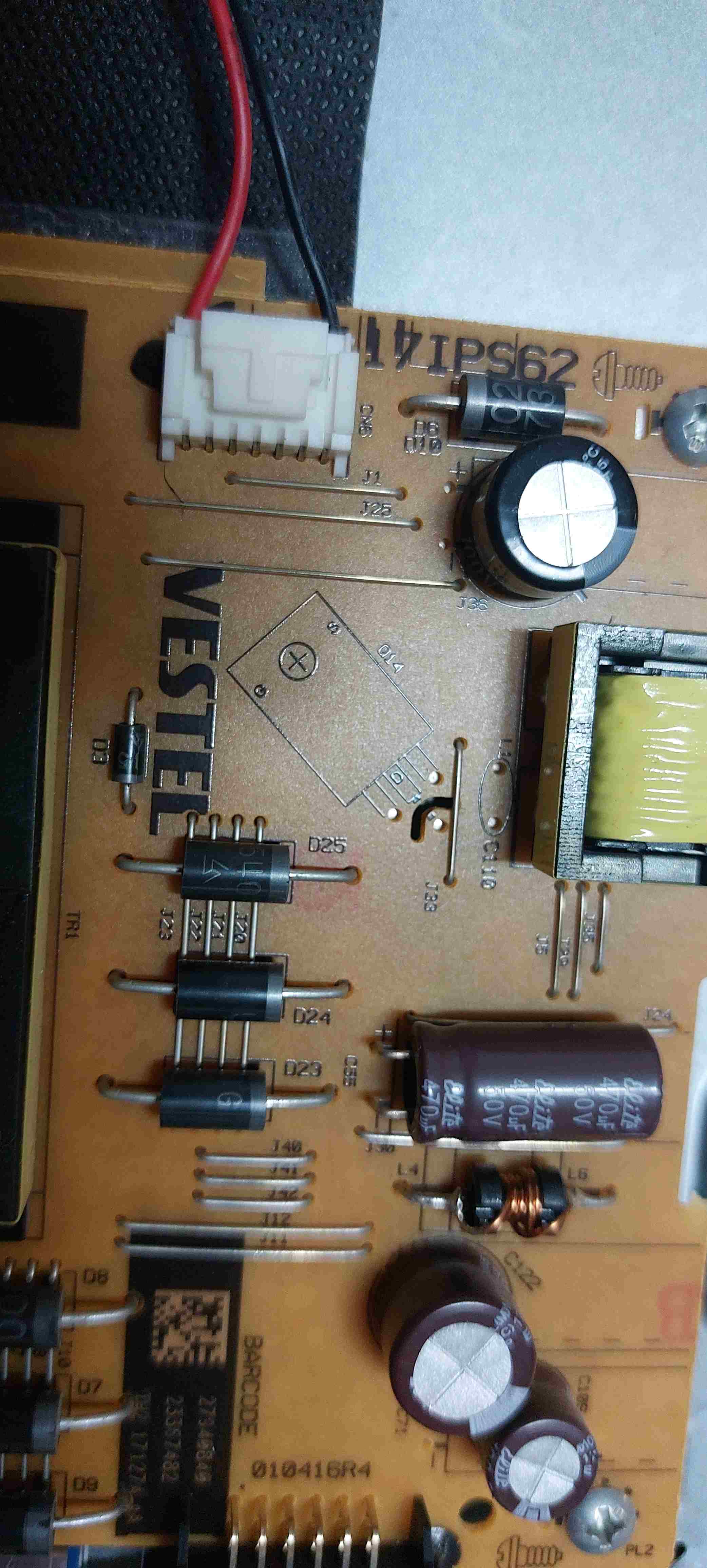

Dinooo88 Inserito: 7 ottobre 2023 Segnala Inserito: 7 ottobre 2023 Salve a tutti, volevo sapere per il problema in oggetto come posso fare a capire qual'è il componente da sostituire? Quali prove posso fare per individuarlo? Grazie
Dinooo88 Inserita: 14 ottobre 2023 Autore Segnala Inserita: 14 ottobre 2023 In aggiunta ho notato che quando accendo la retroilluminazione fa un flash e si spegne
Riccardo Ottaviucci Inserita: 14 ottobre 2023 Segnala Inserita: 14 ottobre 2023 al 90% hai qualche striscia led bruciata
Dinooo88 Inserita: 18 ottobre 2023 Autore Segnala Inserita: 18 ottobre 2023 Il 14/10/2023 alle 21:27 , Riccardo Ottaviucci ha scritto: al 90% hai qualche striscia led bruciata Ho provato le 2 strisce LED con questo strumento acquistato da amazon ma si accendono entrambe. KKnoon Striscia di luci a LED, tester per retroilluminazione TV, CA-300 V, strumento per test di capacità diodi di tensione con interruttore https://amzn.eu/d/1azLzOO
Riccardo Ottaviucci Inserita: 19 ottobre 2023 Segnala Inserita: 19 ottobre 2023 e allora devi controllare l'alimentatore dei led contenuto nella scheda del Power supply. Riporta la sigla così cerchiamo lo schema 17....
Dinooo88 Inserita: 20 ottobre 2023 Autore Segnala Inserita: 20 ottobre 2023 Il 19/10/2023 alle 09:28 , Riccardo Ottaviucci ha scritto: e allora devi controllare l'alimentatore dei led contenuto nella scheda del Power supply. Riporta la sigla così cerchiamo lo schema 17.... 17ips62
Dinooo88 Inserita: 20 ottobre 2023 Autore Segnala Inserita: 20 ottobre 2023 2 ore fa, Riccardo Ottaviucci ha scritto: schema Grazie però non essendo esperto, mi potrebbe indirizzare? Che controlli posso fare per capire se il problema è nella scheda di alimentazione?
Riccardo Ottaviucci Inserita: 21 ottobre 2023 Segnala Inserita: 21 ottobre 2023 non sono sicuro sia quello lo schema,prova questo e in particolare controlla questi componenti
Dinooo88 Inserita: 21 ottobre 2023 Autore Segnala Inserita: 21 ottobre 2023 (modificato) 14 ore fa, Riccardo Ottaviucci ha scritto: Verificando la tensione all' uscita dell'alimentatore sul connettore che alimenta la retroilluminazione, appena accendo il TV arriva ad 80v e poi si stabilizza su 56V. Questo comportamento è corretto? Modificato: 21 ottobre 2023 da Dinooo88
Riccardo Ottaviucci Inserita: 22 ottobre 2023 Segnala Inserita: 22 ottobre 2023 sì,credo che ci sia qualche led fasullo
Dinooo88 Inserita: 25 ottobre 2023 Autore Segnala Inserita: 25 ottobre 2023 Il 22/10/2023 alle 19:42 , Riccardo Ottaviucci ha scritto: sì,credo che ci sia qualche led fasullo Sostituite le barre led e funziona. Grazie
